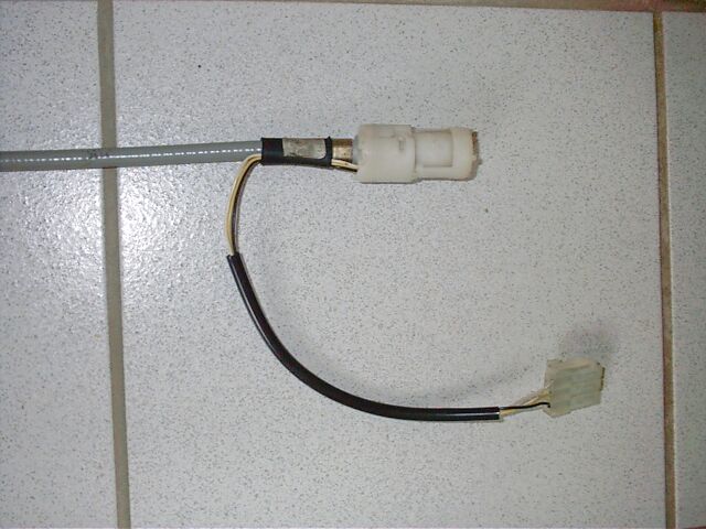

ehhhhh, waar vind ik die sensor op de tellerkabel??
Re: Trillen/zoemen
Meteen achter de teller. Het zit in de teller kabel.
- eind_tellerkabel.jpg (54.53 KiB) 28050 keer bekeken
