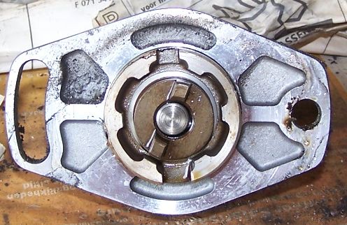

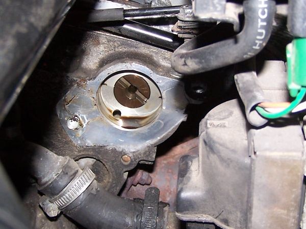

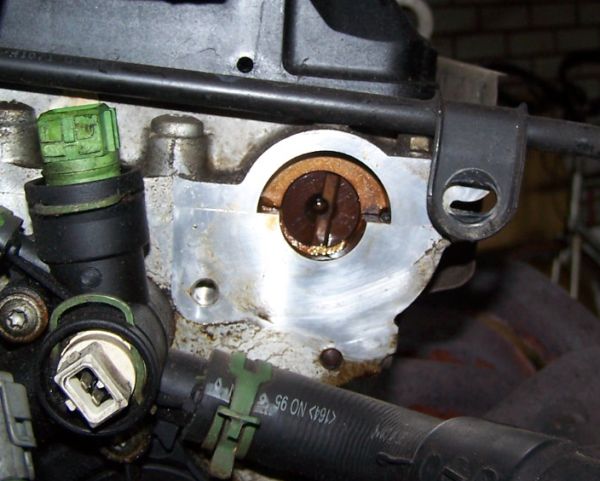

Ik ben weer wat verder.
Het huis van de F7P verdeler is rond 42,46mm
Het gat in de F7P is waarschijnlijk dan 42,5mm
De uitsparing in de F7R kop is aan de bovenkant een cirkel met radius 20mm en aan de onderkant een een cirkel met radius 13mm. Dus zowel aan de kop als de nokkenasdeksel moet gefreesd worden. Waarschijnlijk ga ik voor de optie F7P kop op F7R ondercarter.
Heeft iemand nog een F7P kop over en een williams chip?
- verdeler f7P
- verdeler F7P.jpg (58.31 KiB) 94128 keer bekeken
- F7R ontstekingsaansluiting
- F7R onstekingspassing.jpg (56.16 KiB) 94128 keer bekeken
- F7P ontstekingsaansluiting
- f7p onstekingspassing.jpg (59.72 KiB) 94128 keer bekeken

Maar je zou zeggen dat er dan ook een verdelerkap moet zijn die daar op past?
Daarnaast is die megane kop beter dan een F7P, dus waarom niet netjes frezen, kun je ook laten doen?
Re: Inbouw F7R met F7P kabelboom
Ik ga ook een bedrijfje proberen te vinden, dat een kamertje kan frezen. In de freesbank, die ik normaal gebruik past hij niet.
Misschien iemand een suggestie. Ik lever de kop kaal aan.
