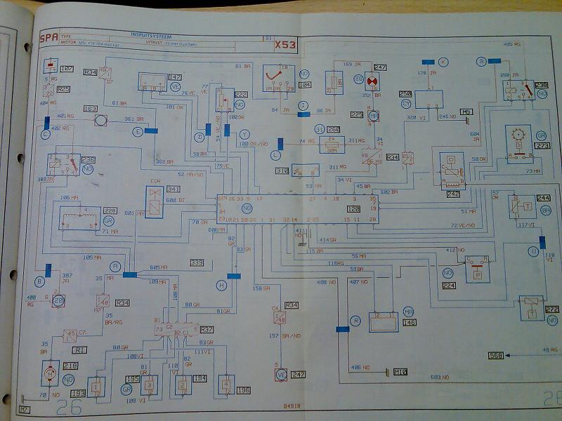

Bijgaand aansluitschema's ECU
Bij Schema 1 moet je even scrollen met je muis. Klemmetje 6 van de ECU gaat naar het brandstofrelais.
ECU Clio 16V.jpg (488.84 KiB) 31400 keer bekeken
schema ECU_2.jpg (80.35 KiB) 31401 keer bekeken
schema ECU_1.jpg (48.41 KiB) 31401 keer bekeken
