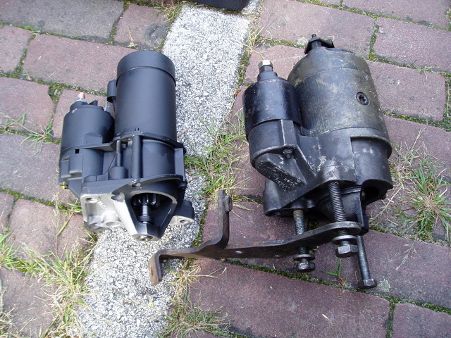

Ik was die originele moeizaam startende startmotor zat en heb hem vervangen door een Valeo snelstarter.
Het verschil is goed te merken.
De Valeo heeft geen veldspoelen maar vaste magneten. Het is een 2 polige motor (origineel 4 polig) en draait een twee keer zo hoog toerental. In de Valeo zit een planetaire tandwielstelsel om het toerental weer te reduceren. Wat heb je eraan? Hij gebruikt minder stroom en levert meer vermogen.
orgineel ca 200A en levert ca 0,7kW. Valeo ca 125A en levert 1,2kW.
De linker is een Valeo. Die is een stuk kleiner.
Je kunt ze zo op de sloop halen. Kosten ca 35 euro. Type D6RA33 of D6RA133. Ze zitten in Megane's en Clio's. Auto electric verkoop ze nieuw voor 95 euro, zie http://www.auto-electric.nl/?gclid=CKa4 ... 3godQWQdLA

Jacques schreef:Ik was die originele moeizaam startende startmotor zat en heb hem vervangen door een Valeo snelstarter.
orgineel ca 300A en levert ca 0,7kW. Valeo ca 250A en levert 1,2kW.

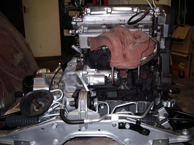

Ik heb het slangenwerk niet losgemaakt. Als je de drie bouten waarmee de startmotor tegen de bak zit los maakt valt hij er niet onderuit. Er zit nog een beugeltje aan de achterkant van je startmotor. Dat zit op zijn beurt weer aan een beugel op je blok met 3 M8 bouten. Als je die beugeltjes loshaalt kan de startmotor ertussen uit. Een brug is wel handig bij deze klus. Bijgaand een geleend plaatje van blok met Valeo startmotor. Het beugeltje achterop de startmotor komt bij de Valeo startmotor te vervallen.
