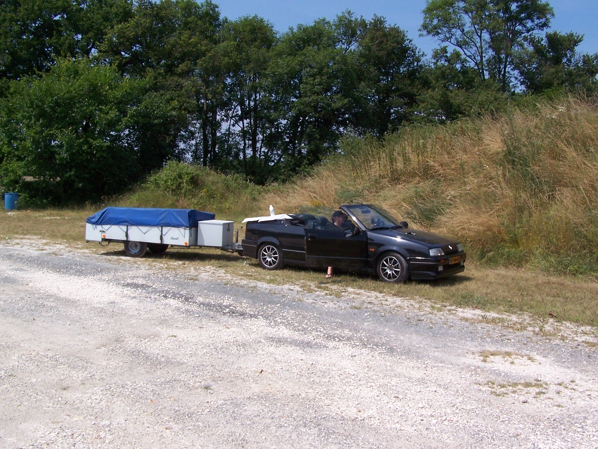

Net terug van vakantie. Dit jaar voor het eerst weer wezen kamperen. Trekhaak achter de Renault en een vouwwagen! Op zich goed te doen, maar je voelt wel de 600kg. In eerste instantie was de kogeldruk van 56kg veel te hoog en hield ik geen veerweg meer over. Na 100km heb ik alle zware bagage achterin de vouwwagen gedaan en had ik weer normale veerweg achter. Kogeldruk werd ca 15kg. We zijn naar Spanje geweest, een dorpje ten zuiden van de Pyreneen.

Renault met vouwwagen
