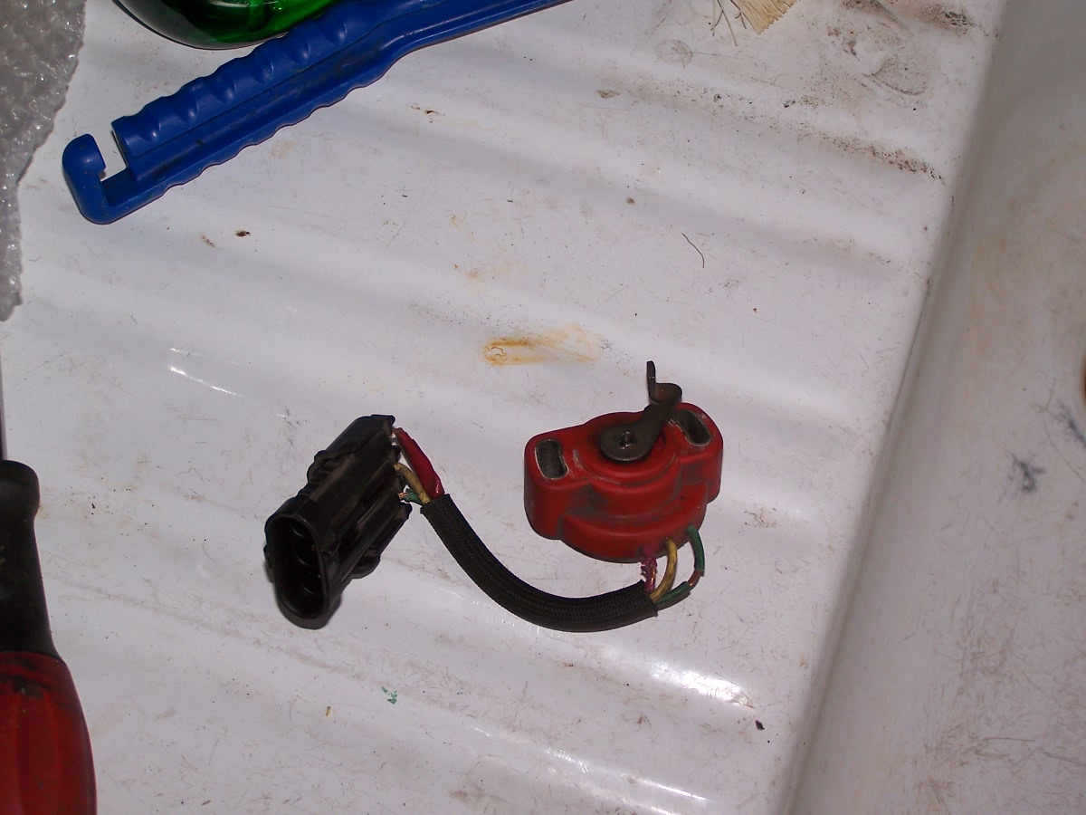

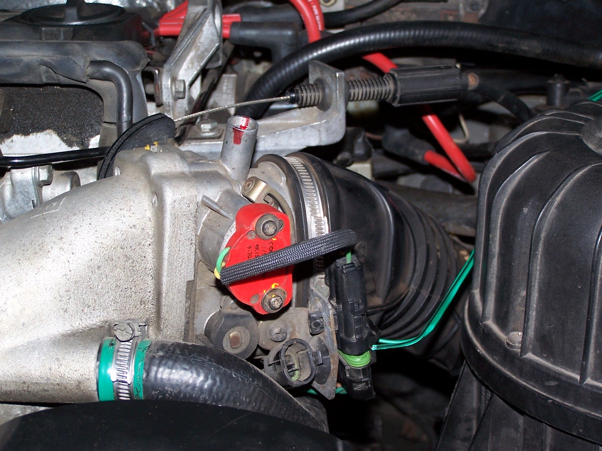

Bijgaand nog wat foto’s. Op de eerste foto heb ik even 2 draadjes tussen de stekker gedaan om de 0,12 – 0,16V te kunnen meten.
Nieuwe TPS:
Oude TPS:
Ik hoop dat andere er ook wat mee kunnen doen.

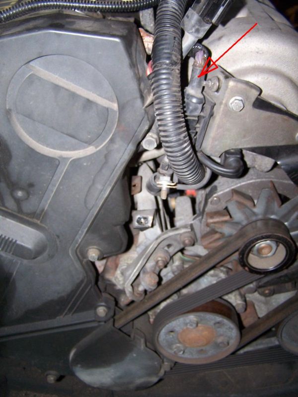

Kabelbreuk: Ik heb tijdens de opbouw een aantal draden van de kabelboom moeten vervangen omdat de isolatie ten gevolge van de hitte keihard was geworden en vervolgens gebarsten. Een van de voor jouw misschien belangrijke kabels was de kabel naar de 4 injectoren, zie plaatje (rode pijl). Dit zelfde geld ook voor de kabel naar de radiator heb ik van een Diesel auto gehaald, die wordt minder heet en blijft dus mooi soepel.
stekker injectorrails
