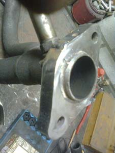

De oude flens had te weinig "vleesch" om netjes af te dichten. Hier heb ik een stuk bandstaal netjes omheen gebogen en rondom vastgelast.
- Image0072 copy.jpg (31.6 KiB) 45464 keer bekeken

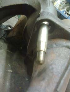

Het tapeind heb ik aangepast, diameterkeuze "lomp" M12 is inderdaad overkill.
- Image0073 copy.jpg (26.44 KiB) 45464 keer bekeken

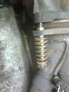

Over het RVS M12 tapeind zit een stukkie RVS pijp, aan de uiteinden heb ik de buitendiameter een beetje moeten aanpassen, anders gleed de veer niet zo mooi meer eroverheen. Het draadeind M12 vreet zit natuurlijk compleet vast in het gegoten spruitstuk, krijg je na een paar maanden al niet meer los. De RVS moer op het RVS draad zal altijd wel willen draaien. En je moet wel erg van beukenstein zijn om dit per ongeluk krom te krijgen.
- Image0071 copy.jpg (28.91 KiB) 45463 keer bekeken

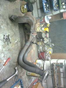

Het hele samenstel bijelkaar....
Op de achtergrond een levens voorraad kopervet, geen dag sleutelen meer zonder die rommel !
- Image0070 copy.jpg (36.77 KiB) 45462 keer bekeken
