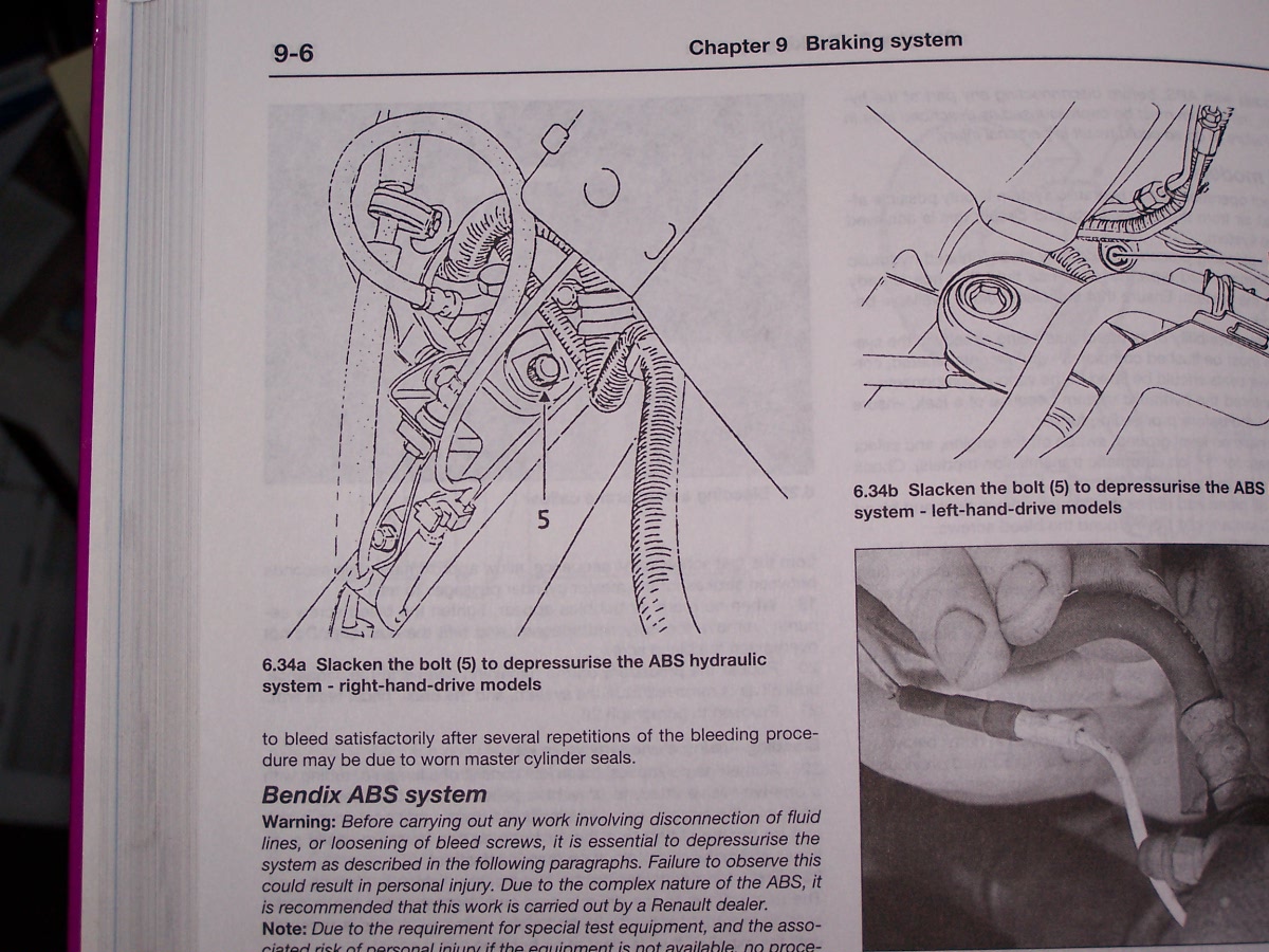

maar even een vraagje, jacques heeft het over de remleiding waar 160 bar opstaat maar aangezien ik geen werkplaatshandboek heb, kan iemand mij misschien vertellen hoe de druk op een normale manier van het systeem te halen?

Re: renault 19 cabrio met bendix abs remsysteem storing!
Er zit een grote bout in de pomp die je er uit kan draaien om de druk er af te halen.toyota schreef:hallo,
Als je in de buurt van Roelofarendsveen woont kun je gewoon even langs lopen.
Een werkplaatshandboek koop je voor weinig op marktplaats (vraagbaak of Haynes).
Tussen je hoofdremcilinder (waar tevens alle remleidingen aan zitten) en de hydaulische pomp met buffervat (net boven je stuurhuis) zit een flexible leiding. Deze zit vast met 2 banjo-bouten. Daar staat 160 bar oliedruk op. Er zit op de pomp een schroefje om de druk af te laten, zie plaatje schroef 5. Dat was ik toen vergeten en de olie spoot om mijn oren.
Wat voor een R19 cabrio heb je (16V, 8v, ph1? ph2?). Stel je even voor.
