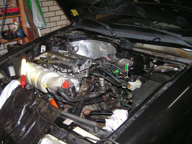

had die voor de lol gemaild, kreeg dus net een mail terug, er ligt effectief een 16v in, fotootje;
Re: 16V?
Ja, een 16V. Achteraf ingebouwd en kopt uit een Clio. Kun je zien aan de brandstof heen en retour leiding. Ook de stappenmotor verraadt dat dit blok uit een clio 16V komt. Bij de 19 16V zit de stappenmotor aan de zijkant van je blok en niet voor bij de gasklep. Ook de ECU zit op een andere plaats. Normaal zit de ECU achter de hals van het ruitensproeier reservoir. De motorsteun en kap van de distributierien van de Clio 16V zijn nog zichtbaar. Verder is het luchtfilter eigenbouw (Motor ademmt hete lucht, betekent vermogensverlies)
Er is verder niets mis mee om zo een 8V naar 16V om te bouwen. (Er zijn ook genoeg handelaren, die zeggen dat het een 16V is terwijl er een 8V in ligt. En gewoon stug blijven kijken. Ik heb het zelf ook meegemaakt bij mijn zoektocht.) Bijgaand foto van een fabrieks 19 16V. Zoek de verschillen.

Je ziet het ook aan de ratel die achter de motorkap ligt :cry: :idea: :P
Het ziet er verder wel snor uit dacht ik, zijn er verschillen qua carrosserie? Ik las hierboven dat de hoogte van een 8v is, wat deze origineel ook geweest is. Standaard is een 16v lager? Dat is toch wel aan te passen.
Hoe zijn de prestaties van dit clio 16v blok in vergelijking met een 19 16 v blok?
Wel in gedachten houdend dat ze in een r19 ligt.

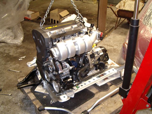

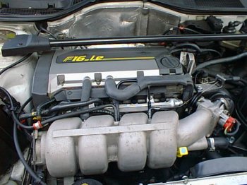

Er zijn nog wat verschillen. De voorschokbrekers van de 16V zijn korter en de veer staat uit het midden. De 16V heeft een achterbrug met 4 torsiestaven en de wagen heeft schijfremmen achter. De 16V heeft een veerpootbrug.
Ik heb nog twee foto's toegevoegd van het juiste distributiedeksel. Een van de foto's is van het blok van Christiaan Hofstede.
