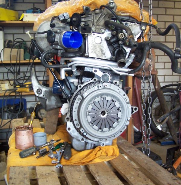

Er zit inmiddels weer een koppeling op. Nu met 44 tanden. Uitlijnen ging redelijk vlot.

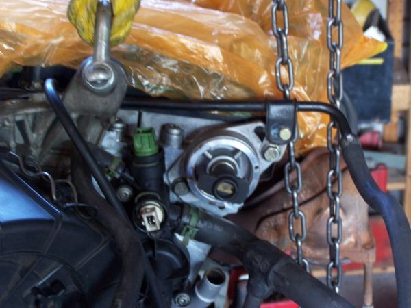

Ook zit de ontstekingsverdeler er op.

- verdeler zit nu in de megane kop
- onsteking.jpg (55.05 KiB) 22935 keer bekeken
- Weer met F7P vliegwiel en nieuwe koppeling
- met F7P vliegwiel.jpg (97.26 KiB) 22935 keer bekeken

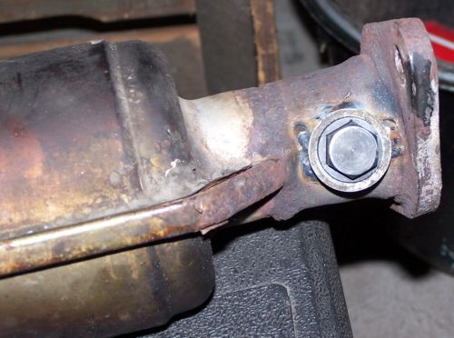

Ik ga verder met het gietijzeren spruitstuk en las een lasmoer op mijn katvervanger (voor de wideband λ-sonde)

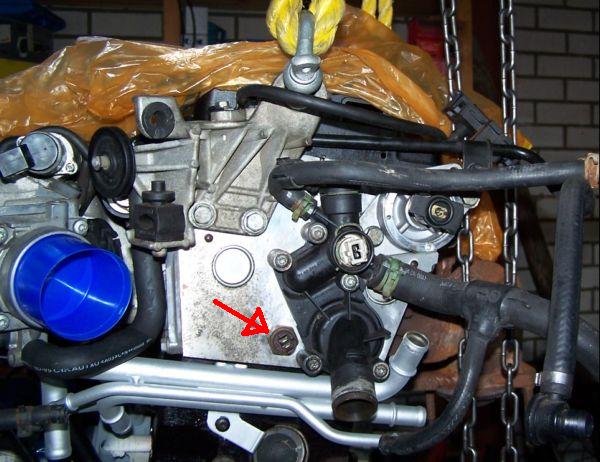

Op de foto zie je nu ook de temp sensor voor het dashbord en waarschuwwingslamje.

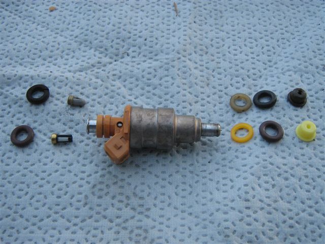

Ik heb vandaag de injectoren weg gebracht om te reinigen en nieuwe O-ringen erop en filters erin.
Opmerking. De injectoren van de megane zijn 14 ohm en die van de R19 zijn 2,5 ohm. Ik ga de R19 ECU gebruiken en Menno waarschuwde me dat ik dan bij gebruik van de megane injectoren een foutmelding krijg.

- plaatje van injetor reiningen en onderdelen
- FuelInjectorCleaning.jpg (62.6 KiB) 22904 keer bekeken

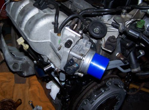

Ik kom aan het einde van het project. Afgelopen weekend de volgende delen gemaakt: een spruitstukje voor de F7P-stappenmotor, een afdekplaatje voor de megane stappenmotor, een lasmoer in de katvervanger en een nieuw lagertje voor het tussenwiel van de gaskabel. Het asje was ingesleten en de gaskabel liep tegen het spruitstuk aan en was al gerafeld. Dat is vragen om problemen.

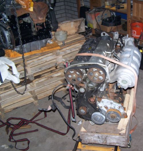

Hopelijk hangt het blok er binnekort in. Ik moet nog even kijken of de bout RA van het subframe makkelijk los gaat ander gaat het blok er bovenlangs uit.

- Mijn donorblok. Het oude blok van Mark.
- 100_6923klein.jpg (65.2 KiB) 22861 keer bekeken
- Lasmoer op de katvervanger (ivm afstellen)
- 100_6924klein.jpg (41.77 KiB) 22861 keer bekeken
- Aanpassingen voor stappenmotor F7P
- 100_6921klein.jpg (45.77 KiB) 22861 keer bekeken
