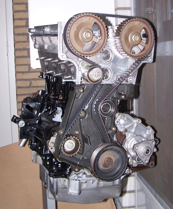

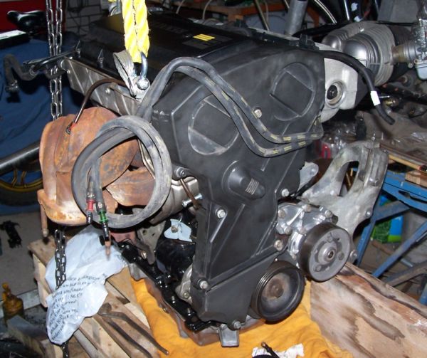

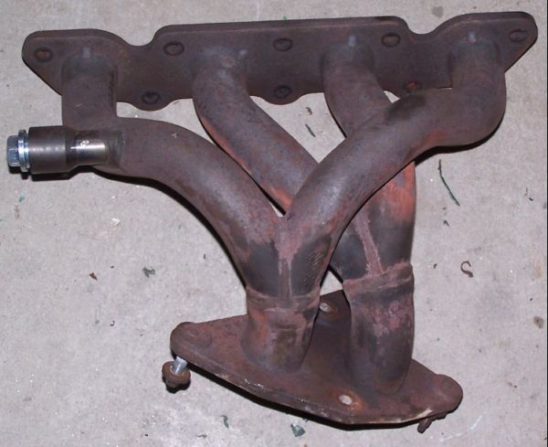

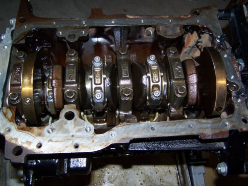

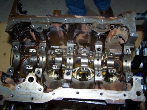

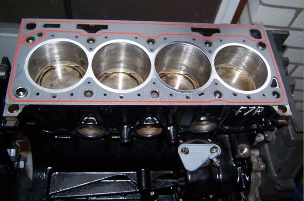

Wat plaatjes om een idee te geven dat er nog wat gebeurd. Ik wil het megane 4 in 2 in 1 spruitstuk gebruiken. Inmiddels is de EGR aansluiting afgedopt en zit er een pen in met een schuine kant, zodat de pijp aan de binnenkant weer glad is. De RVS balgen van de downpipe zijn stuk. Een nieuwe downpipe is in bestelling. Duurt even. Deze zit alleen op de 2.0 16V megane van 1996 tot 1999. Dus het is een beetje zeldzaam. Verder heb ik ondertussen een dood blok van Mark gekregen, zodat ik al veel heb kunnen overzetten. O ja, voor de sleutelaars: Voor montage van de koppakking moet je bij stap 6 de bouten 107 graden verdraaien. Daar heb ik er een speciaal T-stuk voor gekocht, ca 40 cm, van Belzer. Het kost best wat kracht om in een keer de boel 107 graden te verdraaien. Vandaar dus.

spruitstuk
spruitstuk
bklok grotendeels samengebouwd
blok distributiekant
blok voorzijde.jpg (90.96 KiB) 24518 keer bekeken
koppakking
koppakking
