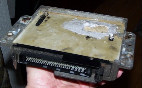

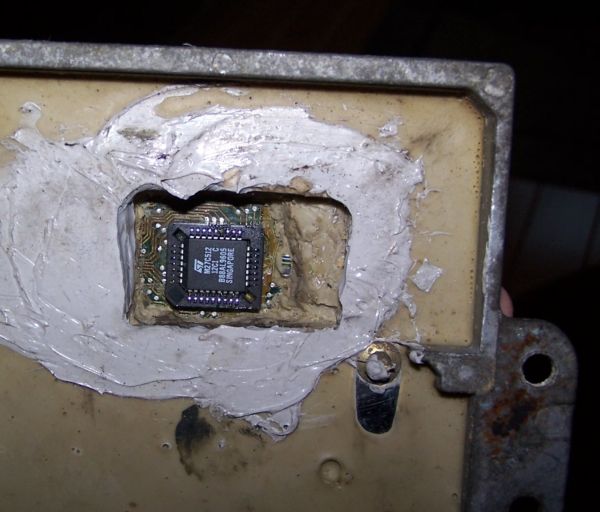

Het project lijkt stil te staan, maar niets is minder waar. Ik heb van Bart (fs1) de kabelboom van een F7P gekregen. Van Bart Vos heb ik net mijn ECU van de Megane terug. De startonderbreker is eruit geprogrammeerd. Zoals je op de foto ziet kun je wel bij de Eprom komen als je de silicone wegsnijdt en is er een programeerbare eprom leverbaar. De bedoeling is om te proberen het Megane blok met de megane computer te laten lopen. Ik zoek eigenlijk nog steeds een auto om de ECU in te testen. Als dat lukt ga ik de megane draadboom aanpassen aan mijn renault 19. Ik heb via http://www.hecomo.de al de aan aansluitingen gevonden van de 2 F7P stekkers voorin links bij het relais kastje. (zie die website "kabelplan fur den umbau der 16v motoren F7P und F7R aus dem clio in den R5 GTE". Ook heb ik een Franse website gevonden waar de bedrading van de F7R D710 van de megane staat uitgelegd http://www.clio-williams.net/forum/view ... 37&start=0 Nu nog even het een en ander uitzoeken in het Frans. Ik ben er niet zo goed in. Ik wil de stekkers van de F7P draadboom aansluiten op mijn megane draadboom. Dan blijft de auto gewoon origineel en is er nog een weg terug. Verder is het de bedoeling het blok hangend te monteren. Ik heb op de sloop de rechter motorsteun bij de distrubutie eruit geslepen. Die wil ik tegen de veertoren lassen. Aan de linker kant komt de versnellingsbak dan te hangen aan de chassisbalk en aan de achterkant komt een hondebot. Zo zit het ook in de clio en de Megane. Hierdoor vervalt de motorsteun onder de dynamo en is het mogelijk om de brede radiateur van de Megane te monteren. Dat scheelt weer 15cm extra koeloppervlak.
Eprom F7R D710
Eprom F7R D710

Goed bezig Jacques, maar al die hars weg halen is wel een lekker klusje zeg :?
Goed bezig inderdaad, maar die startblokkering eruit halen kost een hoop moeite maar is dus wel mogelijk :mrgreen:

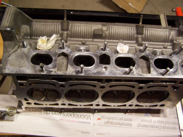

Kop gerevideerd:

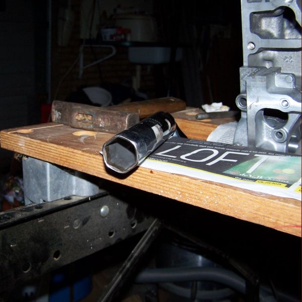

Het is wel erg stil hier op het forum. Ik ga weer wat verder met het blok. De bedoeling is dat het blok op de megane ECU en de F7P Ecu moet kunnen lopen. Beide sets sensoren moeten erop kunnen. Later is het een ramp om nog zo'n gaatje te tappen. Dus er moest een dat in de kop komen voor de Knock sensor. De draad is M12x1,25. Op 16,5mm uit de onderkant van de kop. Er is weinig ruimte voor een stuk gereedschap. Ik heb een pijpsleutel van Belzer gekocht bij de dump. De sleutelwijdte is 24. De buitendiameter is 32mm. Veel meer ruimte is er ook niet onder het spruitstuk. Bijgaand weer wat plaatjes.

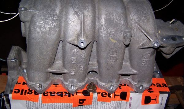

O ja, ik heb inmiddels een ander inlaatspruitstuk zonder die aansluiting voor de koude startinjector. Was nog een hele klus om het schoon te maken. Leve het EGR systeem dat je hele inlaattraject van een laagje asfalt voorziet.
aanzicht inlaatzijde
pijpsleutel 24 voor demontage knocksensor
knocksensor in kop
knocksensor in kop

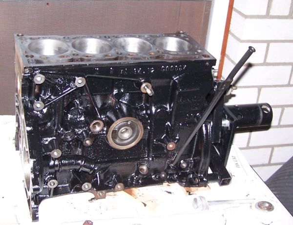

Onderblok in de verf
