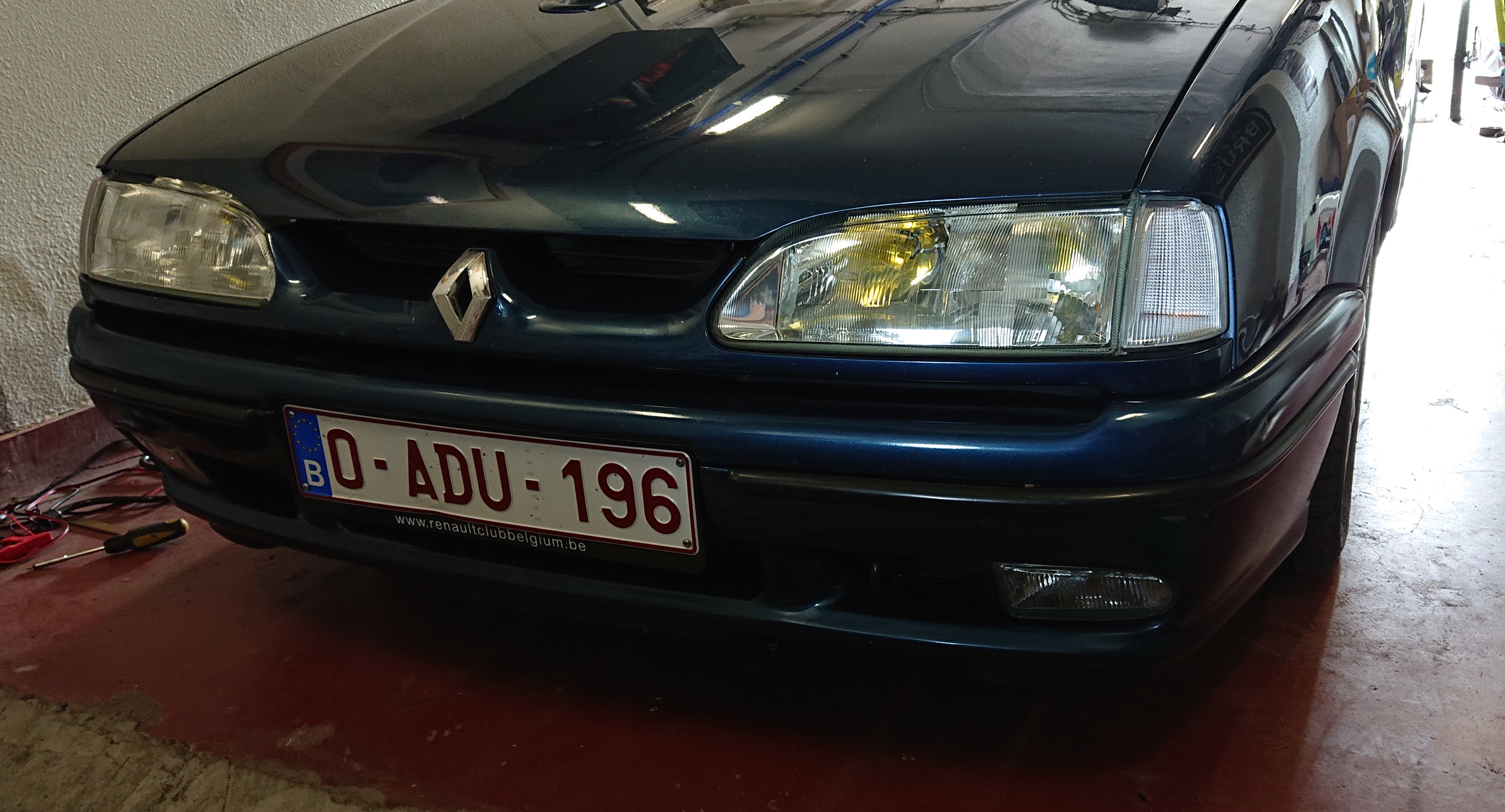

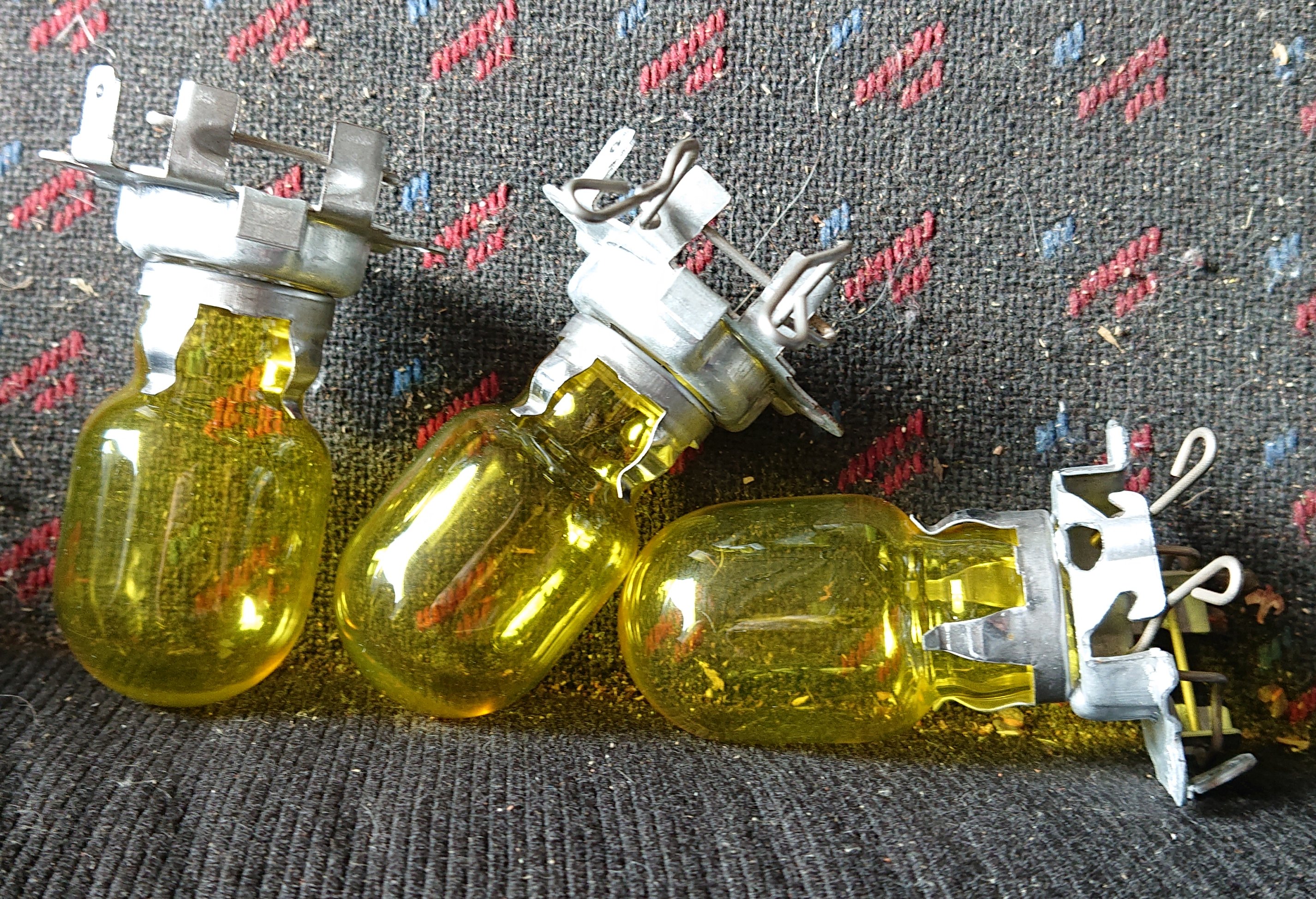

vandaag een koppel koplampen binnengekregen van de safrane, helaas zaten er maar 3 in en geen 4, gelukkig had ik al 1 origineel r19 met geel erin
dat geeft dan dit als de lichten niet branden, verschil links rechts is gewoon de kijkhoek

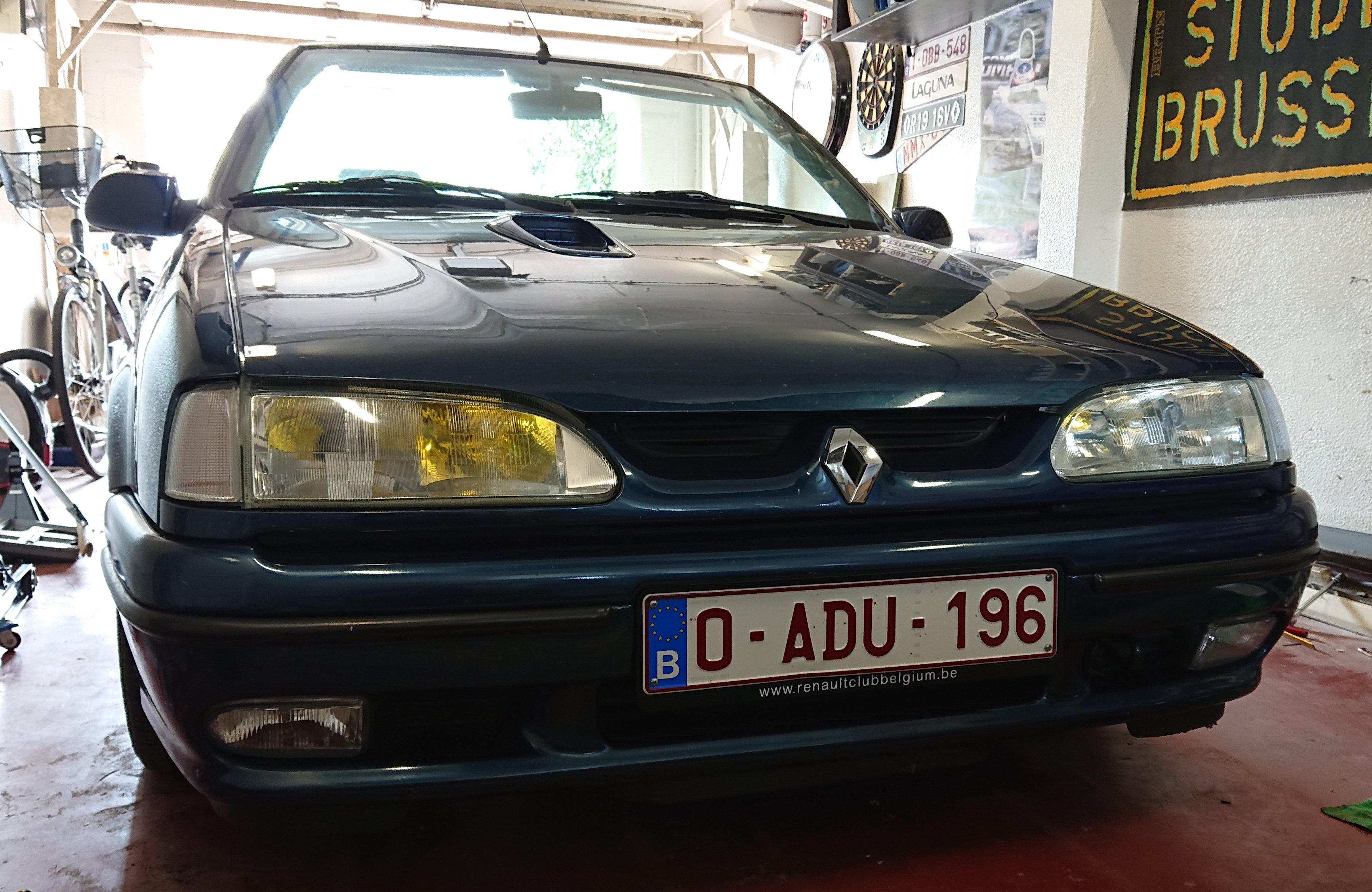

van de andere kant

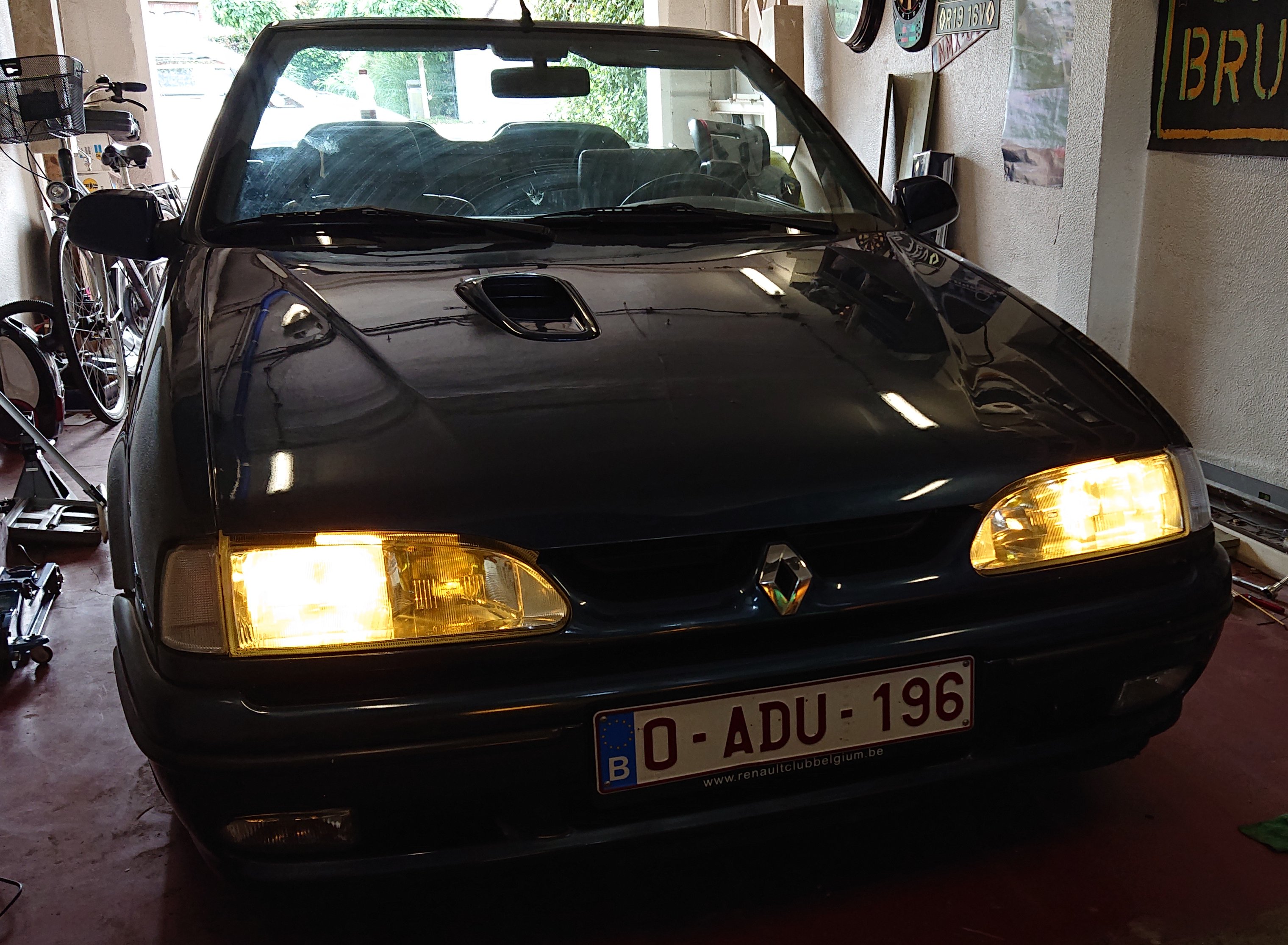

met lichten aan

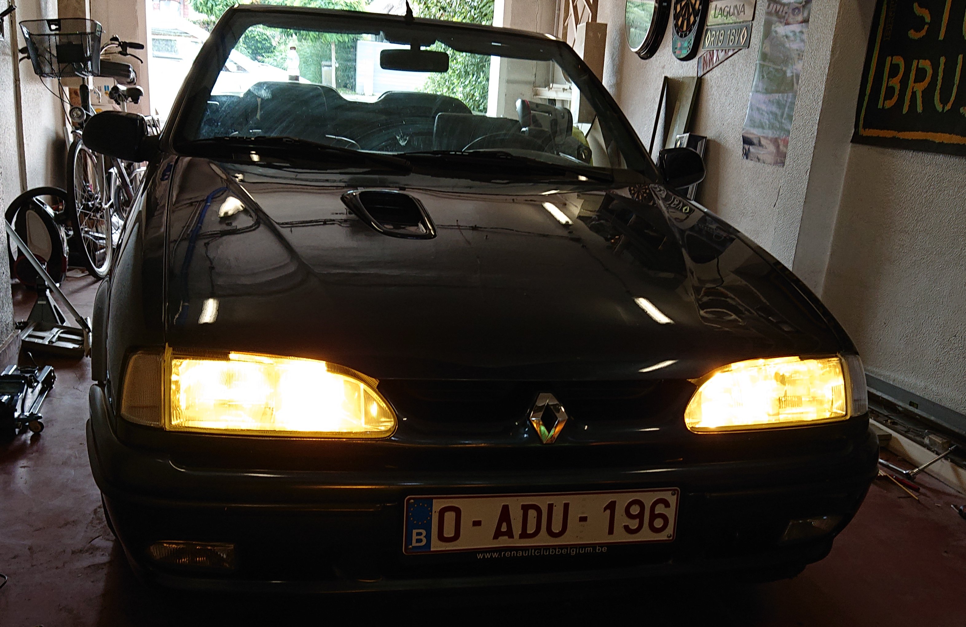

en met grootlicht
