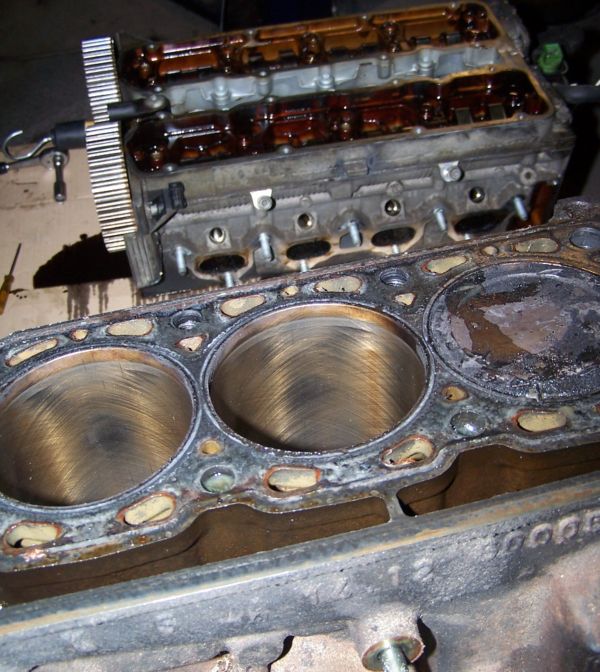

Blok ligt nu helemaal uit elkaar. 1 Zuiger is eruit. Ik heb de slotspeling van de zuigerveren gechekt. De bovenste 0,2mm. De Middelste 0,65mm en de olieschraapveer heb ik laten zitten. Speling is gemeten op 60mm van de bovenkant van de bovenrand v.h. blok. Ik zit nog even te piekeren of ik wel of niet de boel hoon en van nieuwe veren voorzie. Ik had geel meer slotspeling verwacht bij 211 dkm.
Tsjah, een F motor slijt praktisch niet als je hem maar regelmatig van verse olie voorziet :mrgreen:
Zijn er nog mooie hoon lijnen zichtbaar in de cilinderwand? Zo ja, dan zou ik niet honen.
Ja, kijk maar.
Ik zit ook te twijfelen. Geen nieuwe veren en honen heeft ook als voordeel dat ik de boel niet hoef in te rijden. Ik moet misschien nog op de vermogensbank om een chip op maat te maken en dat lijkt me niets als de zuigerveren nog moeten inlopen.
Ziet er nog hartstikke mooi uit ja, zou ik persoonlijk niks aan doen :)
