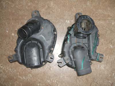

Re: Luchtfilterbak
Bingo !
Dankzij de tip van Jacques heb ik nu het goede ding de slang en de slang heb ik nog, alleen het frame niet. Er zit een K&N inlegfilter in
Zoek de verschillen:
De lucht-uit tuit is korter bij de 16V

Re: Luchtfilterbak
Links 16V rechts 8 kleps
- DSCF3900 copy.jpg (43.21 KiB) 26452 keer bekeken

Re: Luchtfilterbak
Lucht in is ook anders
- DSCF3901 copy.jpg (40.74 KiB) 26452 keer bekeken

Re: Luchtfilterbak
De diameter van de 8 kleps is iets groter. Op de foto lijkt het omgekeerde waar, dat komt doordat het kanaal van de 16 V toeloopt. De kanalen van de 8V hebben inwendig geen gladde overgangen, 16V wel.
- DSCF3902 copy.jpg (47.07 KiB) 26452 keer bekeken
