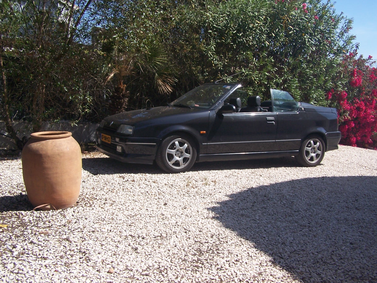

Geplaatst: do 30 mei 2024, 22:00
We zijn net terug van een 5300km lange tocht naar Javea (Spanje) Voor de vakantie alles nagelopen en de distributieriem + looprol en spanrol, olie en filter vervangen. Olieverbruik < 0,5L op de hele tocht. Dit jaar een hoop duimpjes van Spanjaarden en Fransen, die de R19 ineens heel leuk vinden. De tocht is verder probleemloos verlopen.
