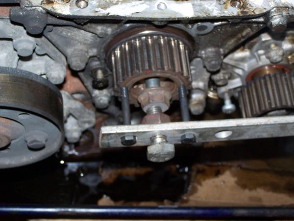

Ik ben ook even stil geweest. 1. Moest binnen een maand mijn oude motor afhebben ivm. keuring voor kenteken. Is gelukt.

Net even een tooltje gemaakt om de krukaspoelie eraf te trekken. Strip staat 2 gaten van 6mm op steek 44mm en in het midden een gat van 12mm en voilat de poelie is eraf.
Zeer waarschijnlijk ga ik de cilinders honen en de zuigers van nieuwe veren voorzien. Dat betekent krukas eruit en oliesproeiers er nog uit.
Tool krukaspoelie
Tool krukaspoelie
