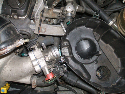

Luchtfilterbak
Hier kan je terecht voor diverse problemen of oplossingen. Dit is geen tuning-topic.
Re: Luchtfilterbak
Bak op de foto is van een diesel. Mogelijk verschilt die dus.
Re: Luchtfilterbak
Bak op de foto komt toch echt uit een benzine ;)
Het klepje is voor warme lucht bij koude motor en is vacuum gestuurd, bij warme motor gaat het klepje dicht uiteraard.
Re: Luchtfilterbak
wel van een 16v dan? zo'n kleppie heb ik helemaal niet
Re: Luchtfilterbak
bij mijn 2 eerste 19's ook 2 verschillende luchtfilterbakken, de ene zoals hier, de andere met een hele hoop schroeven, de ene met klepje en de andere zonder, en toch identiek zelfde motor (gewone 1800)
Re: Luchtfilterbak
typisch renault weer :mrgreen: lekker makkelijk
Re: Luchtfilterbak
Niet van een 16v, zie eerder stukje van dit onderwerp :)

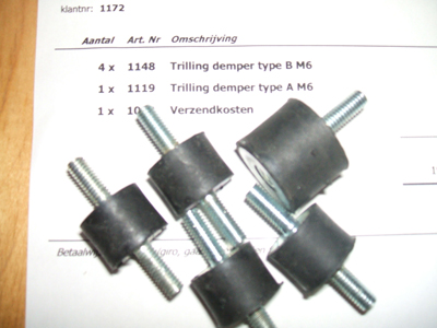

Na veel vijven en zessen eindelijk de trillingsdempers binnen

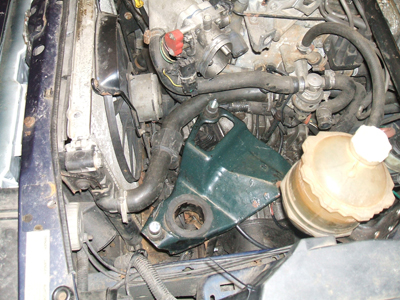

Eerst maar eens beginnen met het frame te monteren, wat is tie onwaarschijnlijk groot zeg, kan met niet herinneren dat ie zo groot was.....

Dit kan niet goed zijn.....
De luchtinlaat zit strak haaks op de filterbak. De uitgang van het filter doet denken dat het inlaatspruitstuk aan de achterzijde van de motor zit.
Conclusie : Frame verkeerd.
Een 1400 heeft de uitlaat en de inlaat aan de achterzijde weet ik nog, maar een 1400 heeft een luchtfilter bovenop, koektrommelmodel. Dit zal dan wel het frame van een 1400e zijn.
