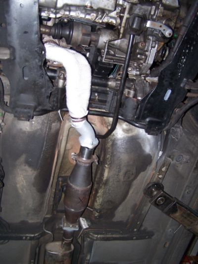

De zaak zit er eindelijk onder. Ik moest nog een schroef maken voor het verensysteem waarmee de downpijp aan het spruitstuk zit. De beol is geborgd met een splitpen om te voorkomen dat ik dit onderdeel eens verlies. Ik heb nog niet op de weg gereden. De hoeveelheid geluid valt reuze mee,
Voorpijp in de heat wrap

Stomme vraag misschien maar waar is de heatwrap goed voor? Scheurt dat niet of zorgt dat niet voor vuilophoping en dus uiteindelijk roest?
Geplaatst: ma 30 jul 2012, 23:20
Heatwrap is er om te zorgen dat het rubber van de aandrijfas niet te warm wordt. Er zit bij dit spruitstuk geen hitteschild om de voorpijp. Verder is het hele spruitstuk van RVS. Dus roest zal wel meevallen. Mocht de heat wrap niet werken, dan komt er als nog een plaatje RVS tussen. Volgens Roy, waar ik het van heb gekocht gaat het prima, Hij gebruikt het voor de downpipe van een 5 gtt. Ik zal de wrap in de gaten houden.
