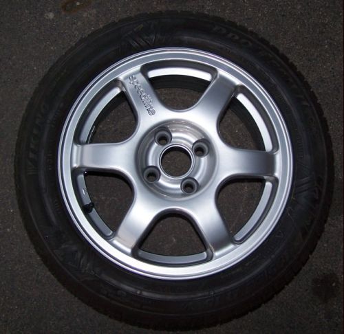

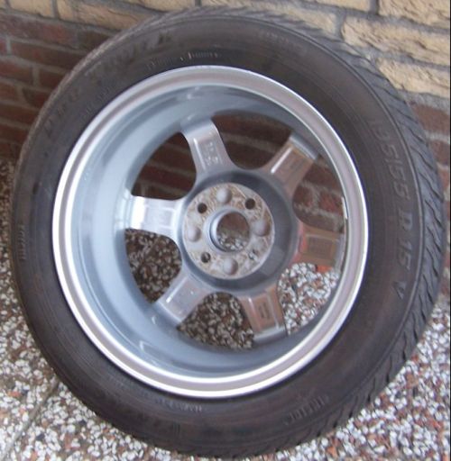

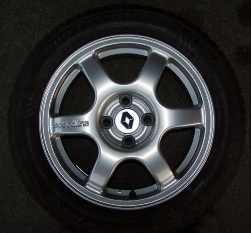

Andere velgen. Ik heb van Martijn de Speedline velgen overgenomen. Ze zijn net terug van de poedercoater. Ja, er zitten nu hoge wang banden onder 195/55/15. Eens kijken of er wat meer comfort in gaat zitten. Ik wil zo wie zo wat grotere bandomtrek. Je JC5 bak is 5% korter gegeared.
voorzijde met naafdop
Voorzijde zonder naafdop

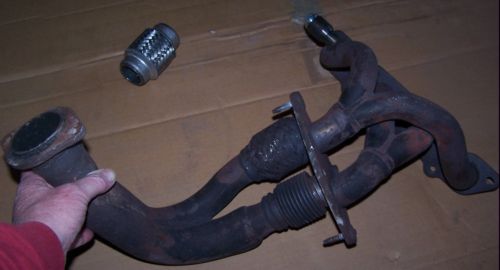

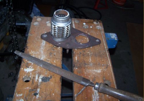

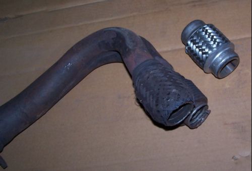

Ik had nog een 4 in 2 in 1 van de megane liggen, waarvan de balgen kapot waren. Inmiddels 2 flexibele delen gekocht bij de groothandel en begonnen met de boel klaar te maken om te lassen. Mijn voorkeur gaat uit naar een Supersprint o.i.d., maar dit had ik nog liggen. De aansluiting naar de kat is ca 54mm inwendig. Wordt vervolgd.
Inmiddels is de budget 4in2in1 in elkaar gelast en moet ik nog de bijbehorende katalystator aanpassen (uitlaatflens en lambdasonde)

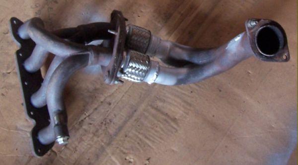

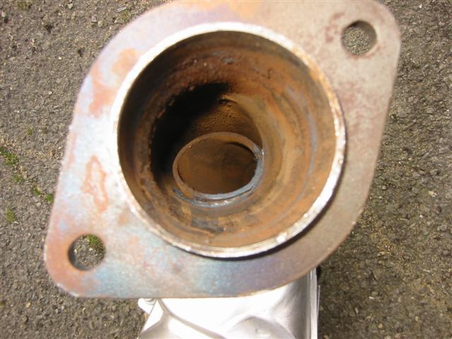

Ik merk wel dat de 2L heel gevoelig is op het gebied van uitlaatdiameter van het spruitstuk. Daarom heb ik dit spruitstuk maar eens aangepakt. Bij bijna alle Megane F7R spruitstukken zijn de balgen kapot. Er zit overigens ook een zeer royale kat bij.

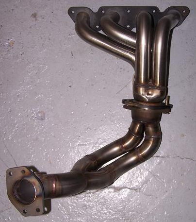

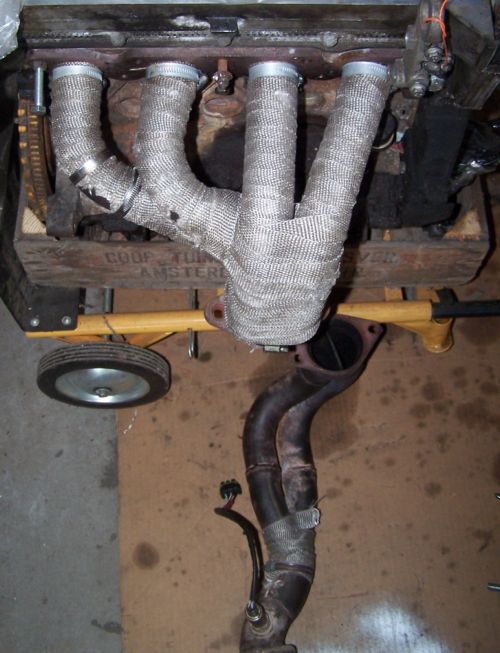

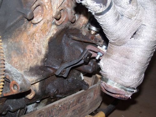

Inmiddels een Devil 4in2in1 spruitstuk overgenomen van Martijn. Net gepast op mijn sloopblok en meteen een beugeltje gemaakt om het spruitstuk af te steunen. Het spruitstuk zit slimmer in elkaar dan ik vermoedde. 4 gelijke bochten van 38mm inwendig en 35cm lang. Ze eindigen in een open kamer. Er gaan 2 bochten naar achteren (42mm inw) en via een gemeenschappelijk kanaal 54mm inwendig gaat de boel eruit. Ik zit even te wachten op een katalysator, dan kan de boel eronder. Het Megane spruitstuk gaat in de verkoop.
Beugel om kracht op te vangen

Zo ziet het spruitstuk er nieuw uit
