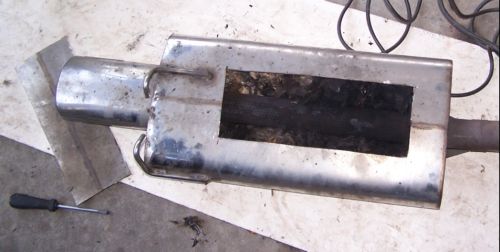

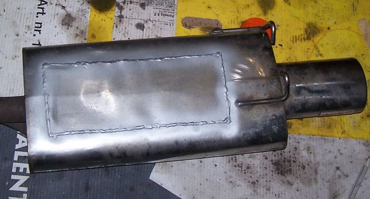

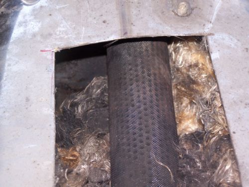

Vandaag begoonen met de reparatie van de Magnex demper. Het is eigenlijk gewoon een geperforeerde pijp met steenwol erom heen. De geperforeerde pijp zit aan een kant los. Alles is voorbereid en wordt door een kennis afgelast. Het steenwol wordt vervangen. De oude steenwol is een harde massa geworden vol kool. Uiteindelijk komt er een iets grotere RVS plaat overheen (1cm overlap). Hopelijk is de boel weer wat stiller.

Binnenwerk zit weer vast, heel veel steenwol erin en de boel is weer dichtgelast.
Ik heb de opnieuw gevulde Magnex weer gemonteerd en alles is heerlijk stil. Alleen een hel lage roffel. Ik ben er wel blij mee.
