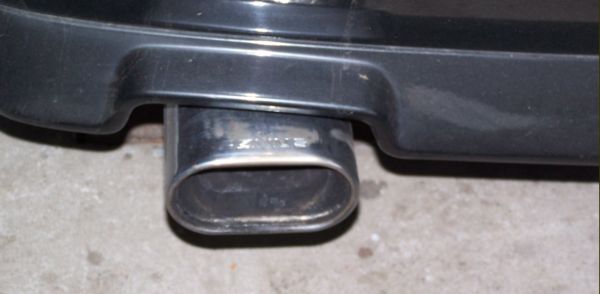

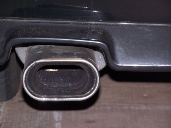

Voorlopig een Remus einddemper. De schotten in mijn Magnesx zaten los. De demper maakt iets meer herry. Misschien dat ik de Magnex een keer open zaag en de boel weer vast zet.
Staat toch niet verkeerd zo met die Remus demper, alleen voor het mooie zou je hem recht t.o.v. de uitsparing in de bumper kunnen hangen.
Ronald vind die Remus uitlaten altijd weer te stil :lol:
Kan echt niet zo Jacques, lijkt wel een Golf GTI zo met die demper zo schuin. :lol: :mrgreen: Wel een mooi uitlaatje :)
Vind die Remus dingen inderdaad wat aan de stille kant. met originele middenpijp hoor je het verschil bijna niet eens. :) Al ga ik straks ook wat downsizen qua uitlaatgeluid, ik heb straks mijn handen al wel vol aan een setje krijsende ITB's en de decibel limieten worden ook steeds scherper op het circuit.
Heb nog wel een mooie Devil Group N van voor tot achter liggen voor de mensen die echt gek willen worden in de auto. :mrgreen:
Mwah vond die van mij al luid genoeg met de Remus en geen middendemper :mrgreen:
