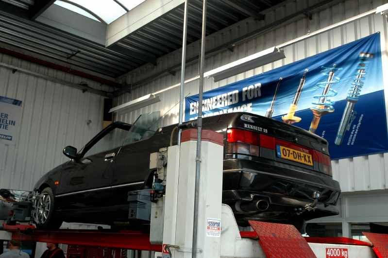

Zaterdag de auto laten uitlijnen bij Sterinkbanden, tijdens de RTC-onderstelmeeting.
