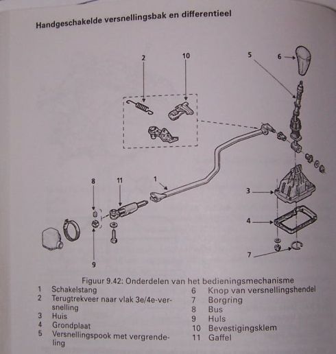

Afstellen bak. De schakelstang is zit schuivend met een klemkoppeling (boutje) bij punt 1 en 11 op de tekening. Boutje losdraaien en je kunt de stang verstellen. Ik zou eerst even een markeering maken voor je de instelling kwijt bent.
Bij mij zit het afstelpunt vlak bij de pook. Ik moet eerst de kat weghalen (dacht ik). Maar op het plaatje van de jb3 bak zit het afstelmechaniek vlak bij de bak. Dus dat schijn soms te verschillen.
