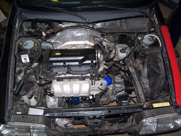

Kan dat eigenlijk zo maar een ander filter erop dan voorgeschreven? Normaliter zit er zo een plat filtertje op.
Re: Bryan's 19 16v (ombouw/turbo)
Geplaatst: di 16 okt 2018, 01:52
Ik gebruik een oliefilter OC223 of equivalent en heb geen stang tussen de dynamo en het blok. Ik gebruik de dynamo, steun en de stuurbekrachigingspomp van een megane (1) F7R en F3R De dynamo heeft overigens dezelfde maten als de R19 16V dynamo maar is verder anders opgebouwd. Ik denk dat die stang voor het oliefilter er gewoon tussen uit kan. Bijgaand foto nog net een klein filter maar wel de genoemde dynamosteun.
