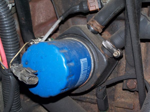

Ik denk dat je de oliekoeler helemaal kan verwijderen. Dan houd je ook nog wat meer oliedruk over. Eventueel kun je een warmtewisselaar plaatsen. Die past er zo tussen. De olie is dan sneller warm en wordt binnen de temperatuur perken gehouden door het koelwater.
Warmtewisselaar
Warmtewisselaar
Re: Bryan's 19 16v (ombouw/turbo)
Wat Jacques zegt is idd veel mooier, de warmte wisselaar wordt overigens ook in de cup & rally auto's toegepast (degene die uit Dieppe komen) dus dat zegt genoeg ;)

he he late reactie weer van mij :roll: die warmte wissel is dus wat zwarte ''blok'' achter het filter. dat zit bij mij motor eral wel tussen :oops: dan kan de koeler weg dus.

Dat zwarte blok idd, lopen wel kvs slangen vanaf dat zwarte blok naar je koel systeem?
Dan kan die oliekoeler sowieso weg ja, die is dan dubbel en kost je dus nog onnodig oliedruk ook.
