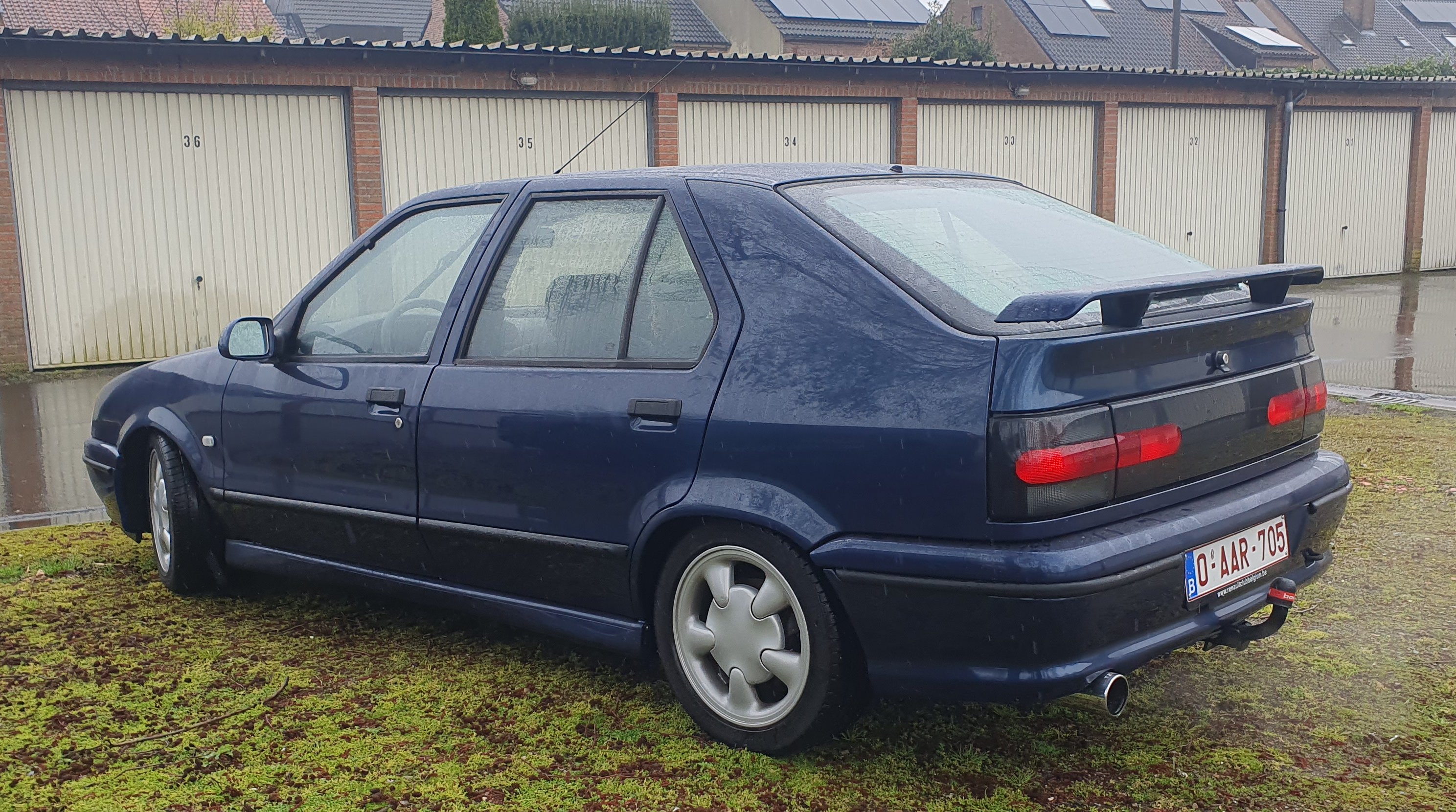

zondagmiddag beetje verhoogd achteraan, stond nog niet helemaal goed
gistermiddag nog even tijd gehad, hoogte veranderen achter gaat wel erg snel tegenwoordig! en zo zou ie goed moeten staan :-)

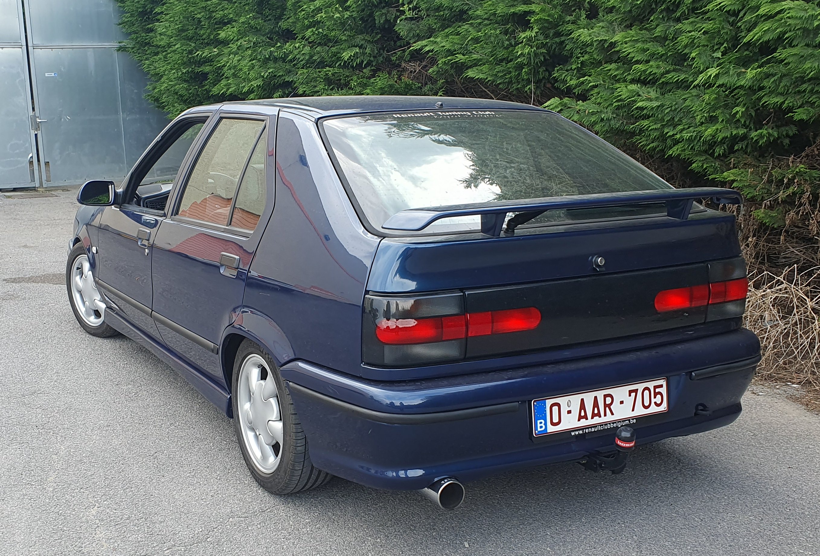

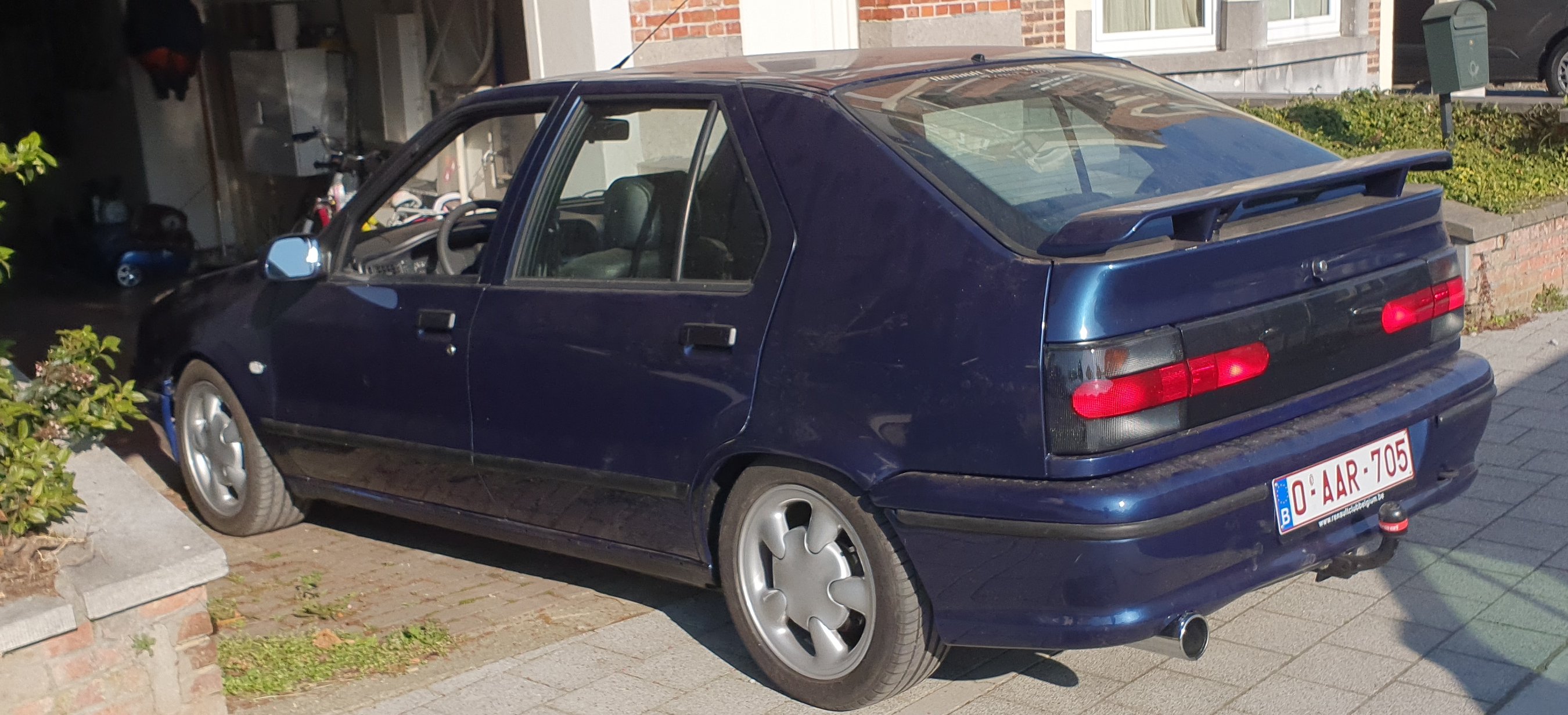

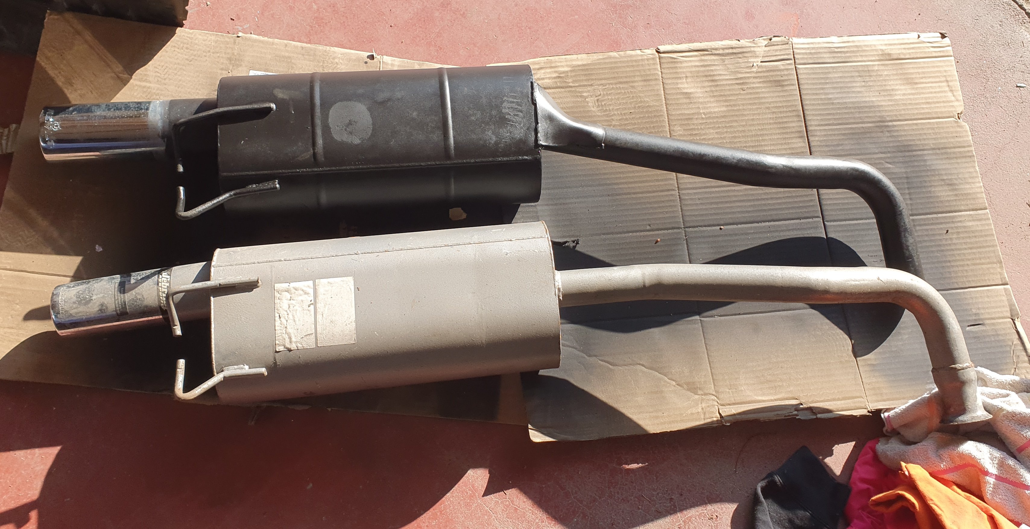

Geplaatst: di 14 feb 2023, 14:26
verschil tussen sebring en remus valt amper op
onder de auto achter een wereld van verschil, allereerst past ie goed op de middensectie, dus geen lek meer, en hij komt voorbij de achterbumper, waar beide zaken bij de sbring niet echt goed waren
ik boek vooruitgang!

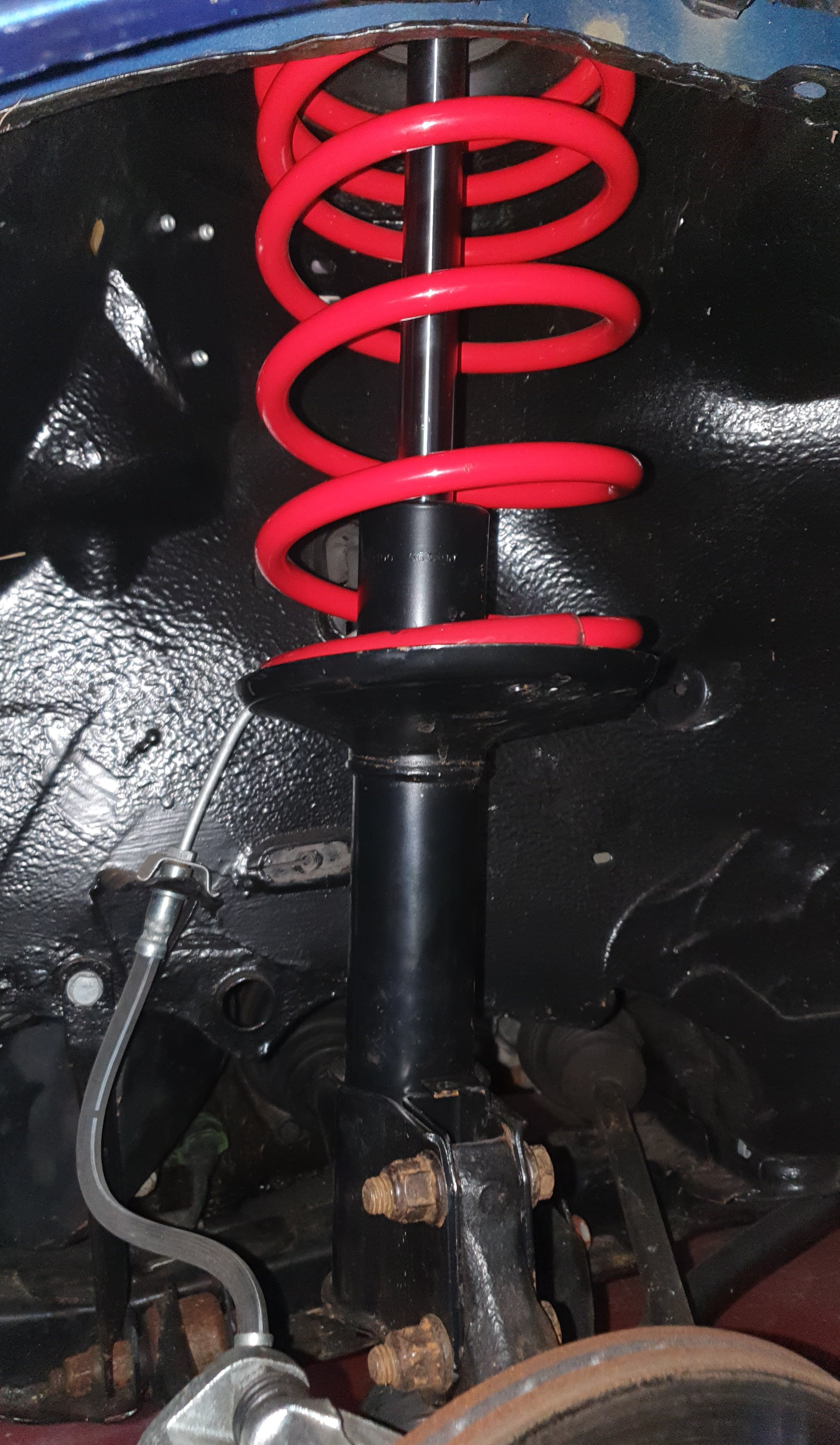

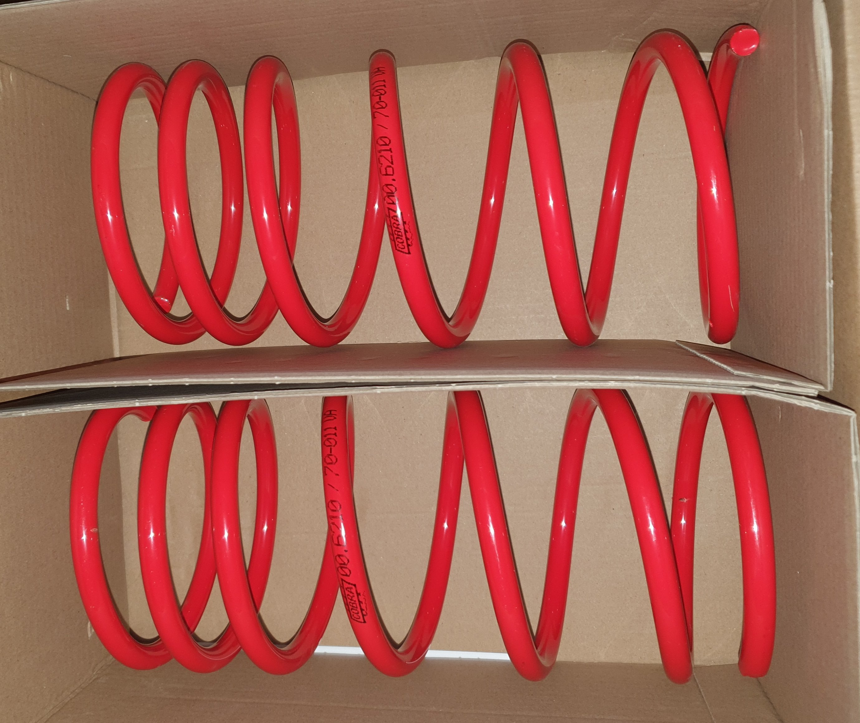

spiksplinternieuwe veren, nog gewoon te koop, merk cobra (made in the netherlands :-p 151euro inclusief levering)
en reeds geïnstalleerd!
ik heb rond de onderste spiraal een rubber darmpje getrokken omdat ik ook helemaal nieuw nagemaakte originele schokdempers heb, en om 1 of andere reden is die vaste schotel iets te groot ofzo (komen van bij mespiecesauto.com, deze worden af en toe bijgemaakt, 230euro ex levering)

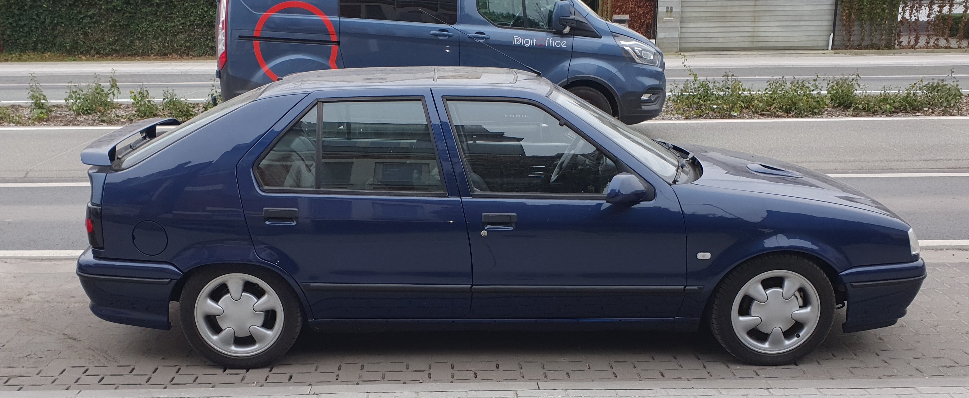

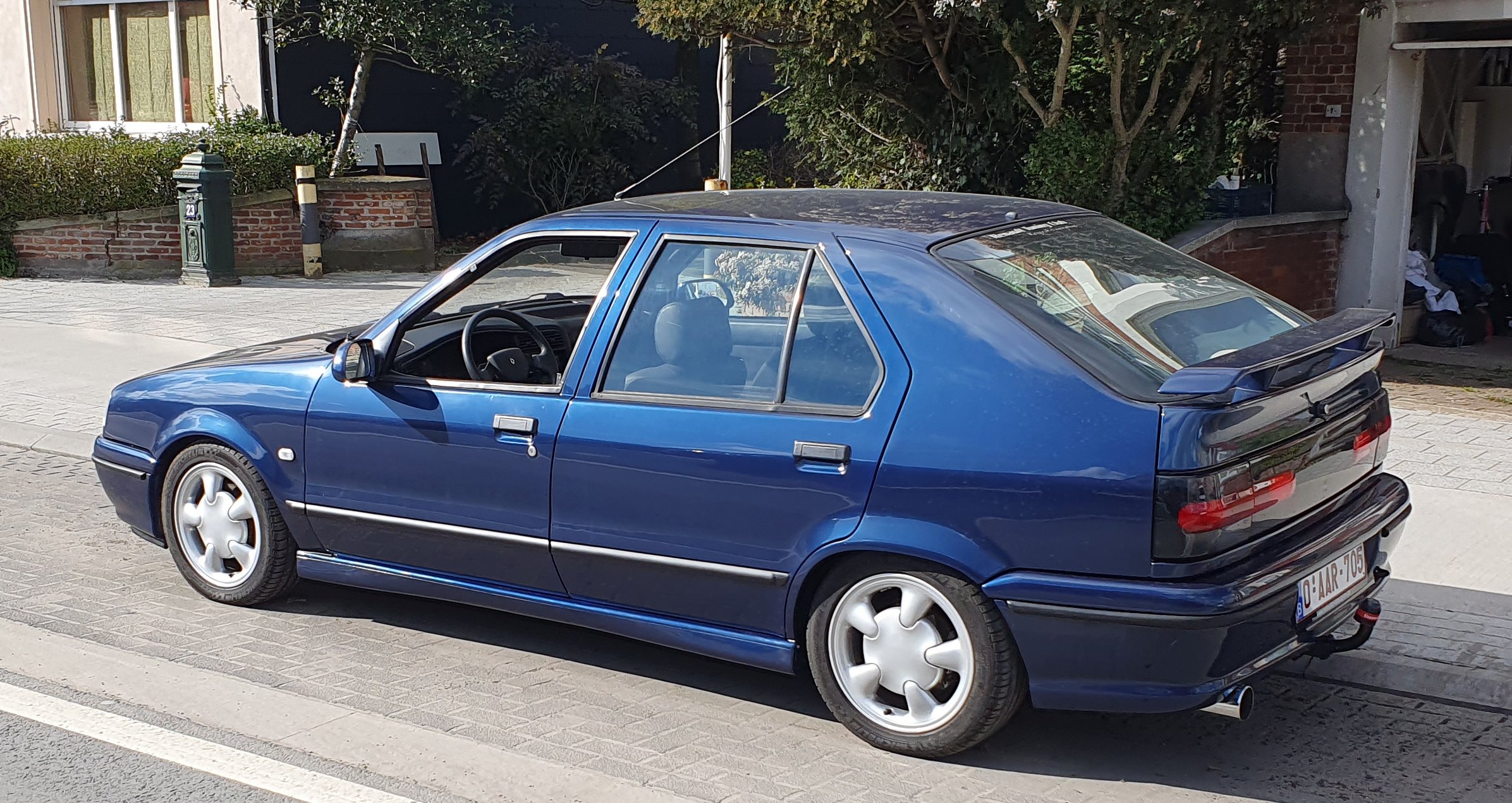

Geplaatst: za 18 mar 2023, 15:56
voor de eerste keer mét sideskirts!

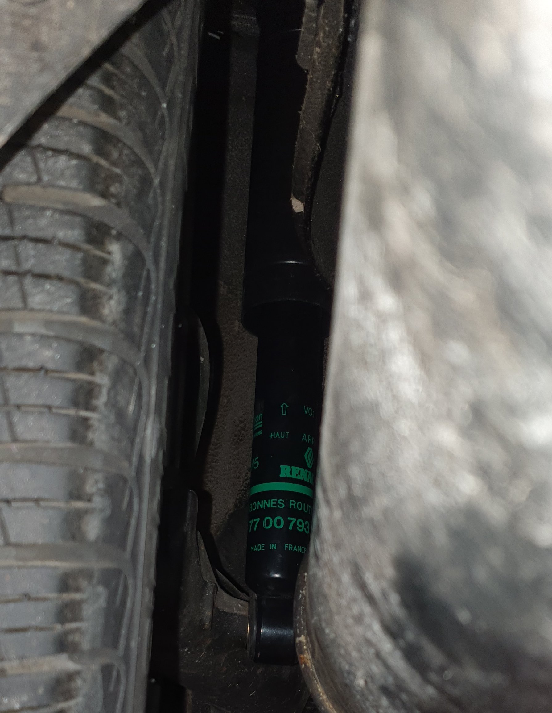

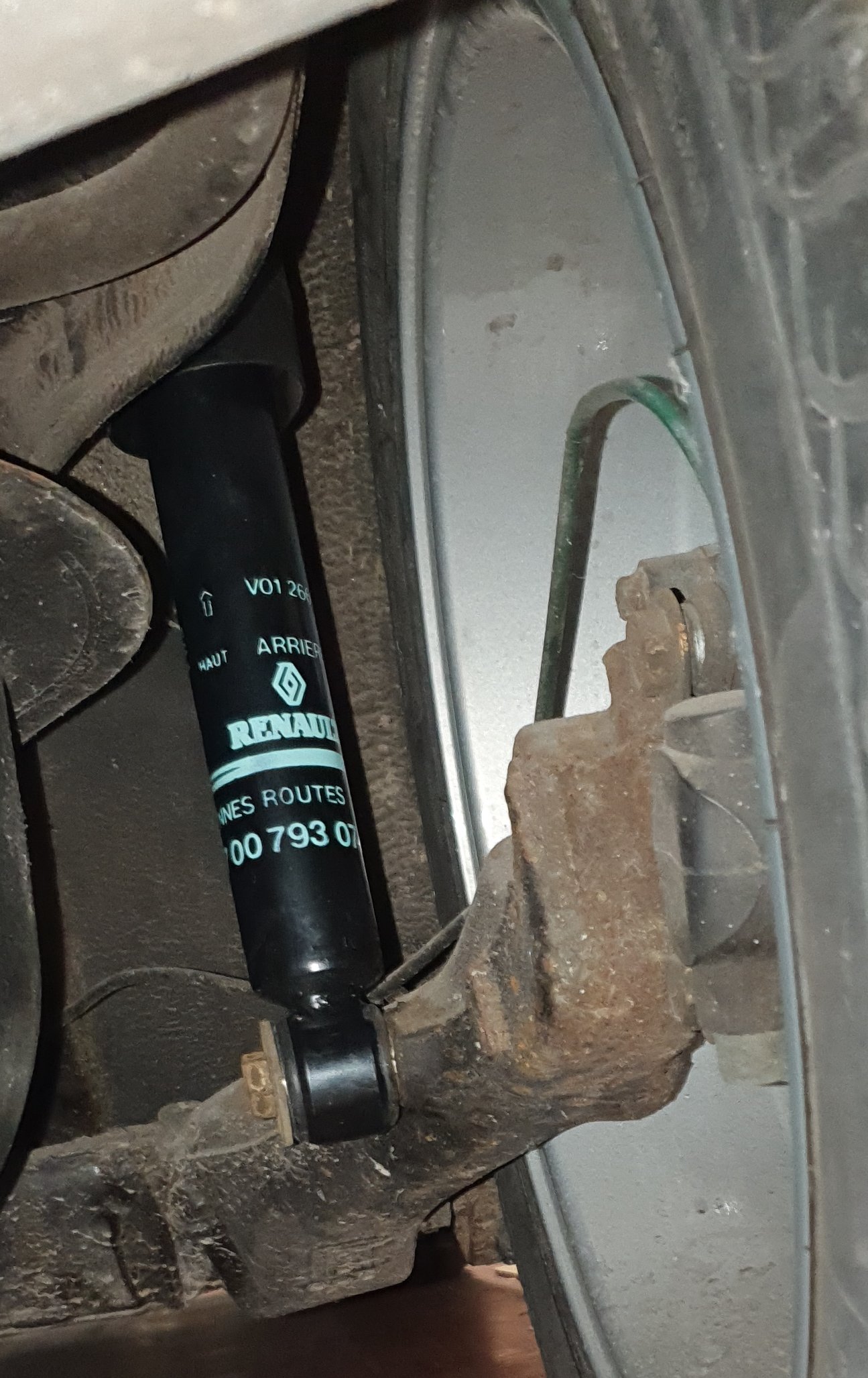

vandaag de cabrio voorzien van originele r19 16v schokdempers achteraan, ipv de Koni's (deel vd KW schroefset, die te koop komt, als nieuw)
