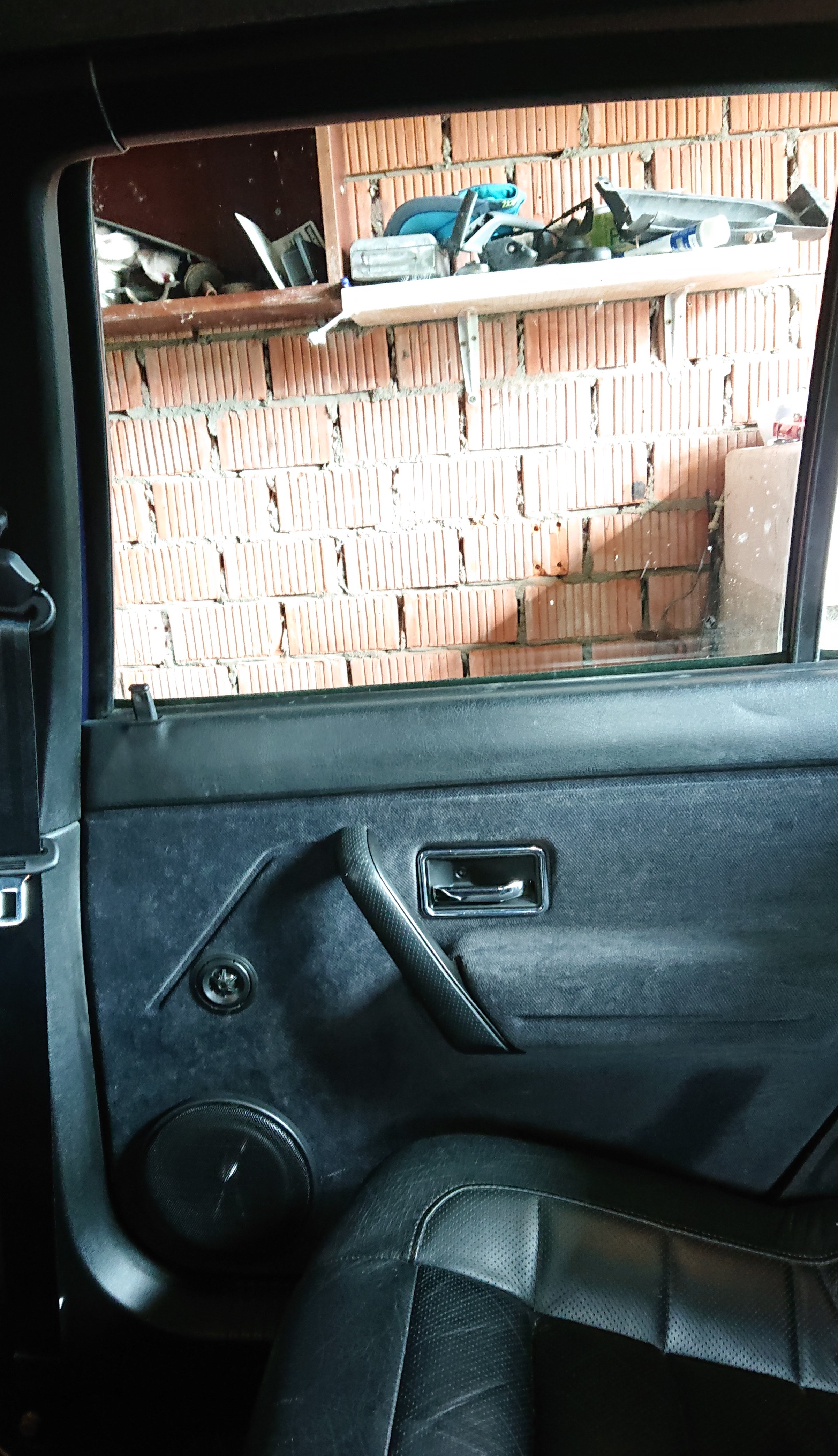

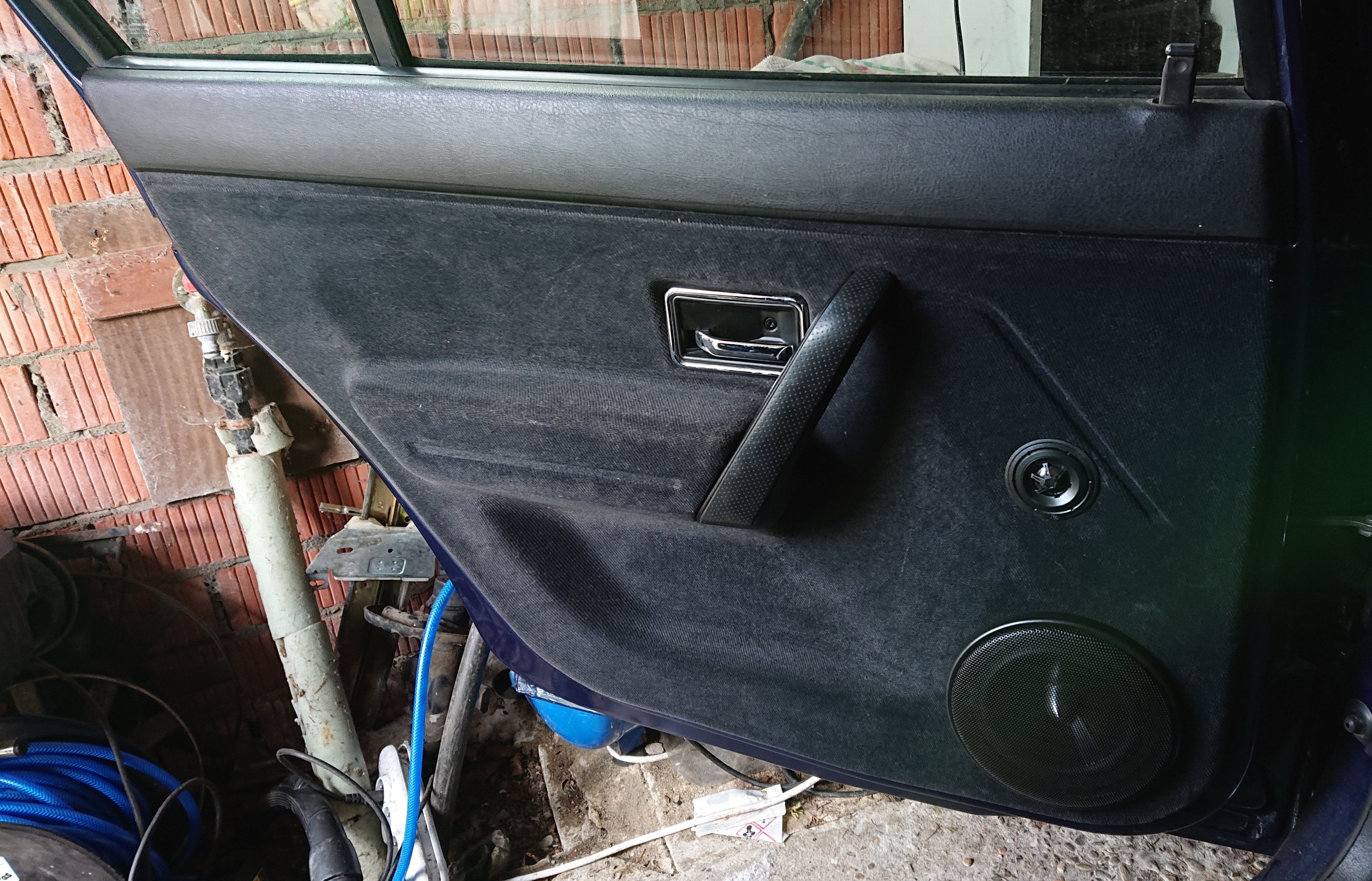

linkse achterdeur helemaal klaar!
en ook de rechtse!
dat zijn nette Ph3 deurpanelen, nette 16,5 CM speakers er in, top hoor! 8-)
in de achterdeuren zijn het 13cm :-) vooraan wel 16,5 en ook op de originele plaats naast de originele hoedenplank zitten ook nog 13cm speakers, allemaal phoenix gold sx-serie, en dan nog een oude subwoofer, ook phoenix gold, octane reeks, allemaal gepowerd door een soundstream vga800.5, in de cabrio zit hetzelfde, maar slechts 1x 13cm setje, aangestuurd door een sony xr-c900 uit de oude tijd! in de cabrio zit een ietwat modernere alpine, geen idee van model, in beide auto's met werkende stuurbediening, zo dat ook even uitgelegd :-)

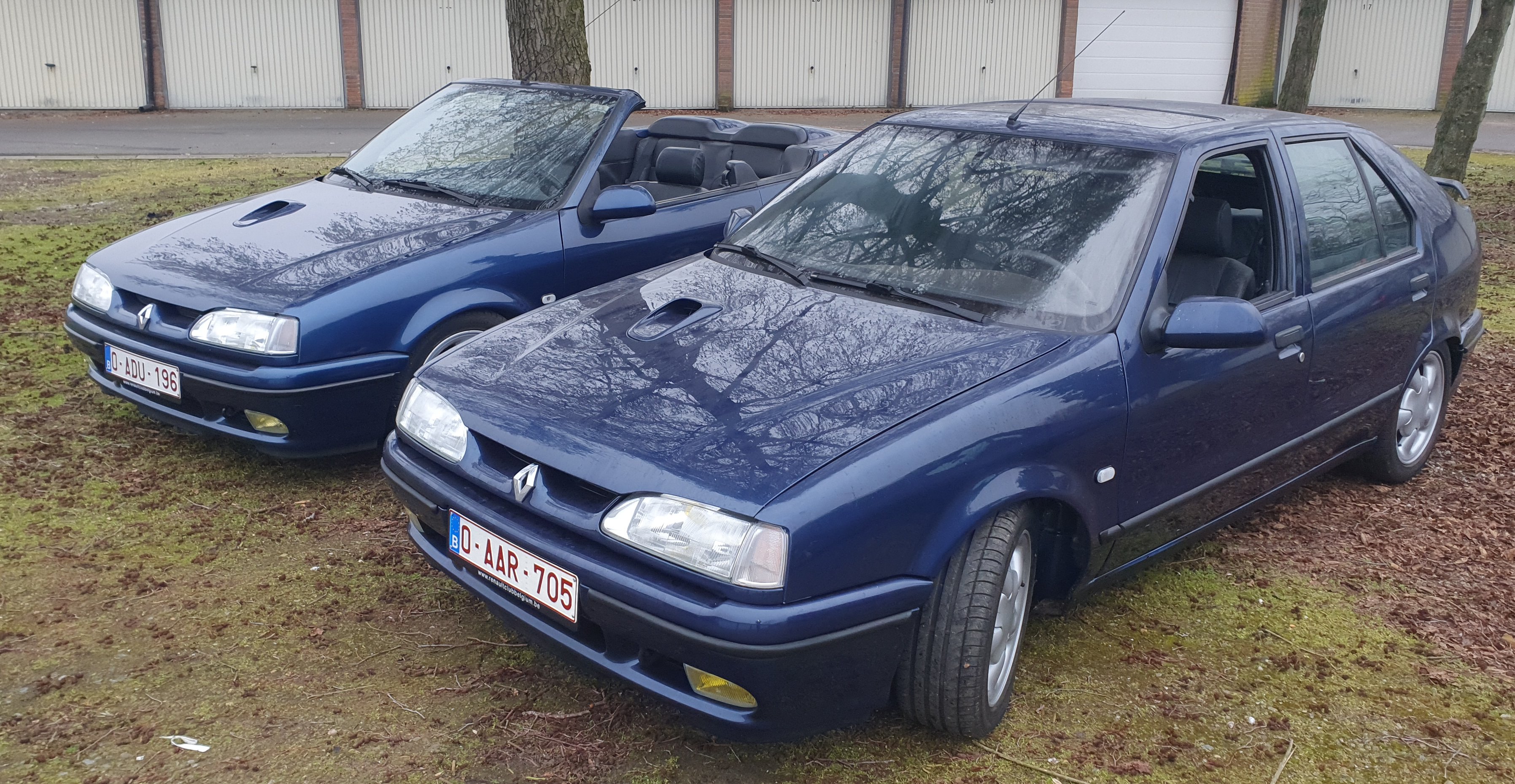

Ziet er goed uit Bart! Mooi verlaagd zo. Nog wel comfort?
Achter de torsie verstelt, 1 tandje of meer? En voor alleen kortere veren?
Inderdaad zijn dat soort series van Sony erg gaaf. Heb in mijn cabrio een XR-CA800
hoeveel tandjes weet ik niet, deze was al zo achteraan toen ik em kocht, onder de cabrio zit rondom een KW-schroefset, deze staat vooraan zo afgeregeld dat er overal bodemvrijheid van 9cm is, de 5-deurs die heeft rondom gele koni's zitten en groene H&R verlagingsveren vooraan, dat is eigelijk de ophanging die onder de cabrio zat toen ik die kocht, en ook de 5-deurs heeft nét 9cm bodemvrijheid, hoewel die hoger lijkt te staan, het comfort is vrij goed vind ik :-)
en ook vd 5-deurs heb ik geen enkel idee hoeveel tanden, dat is meten, terugplaatsen, terug meten, opnieuw doen, en opnieuw doen, en opnieuw doen, tot je vindt dat het goed is (zie foto's in het bericht van 6 juli 2019)

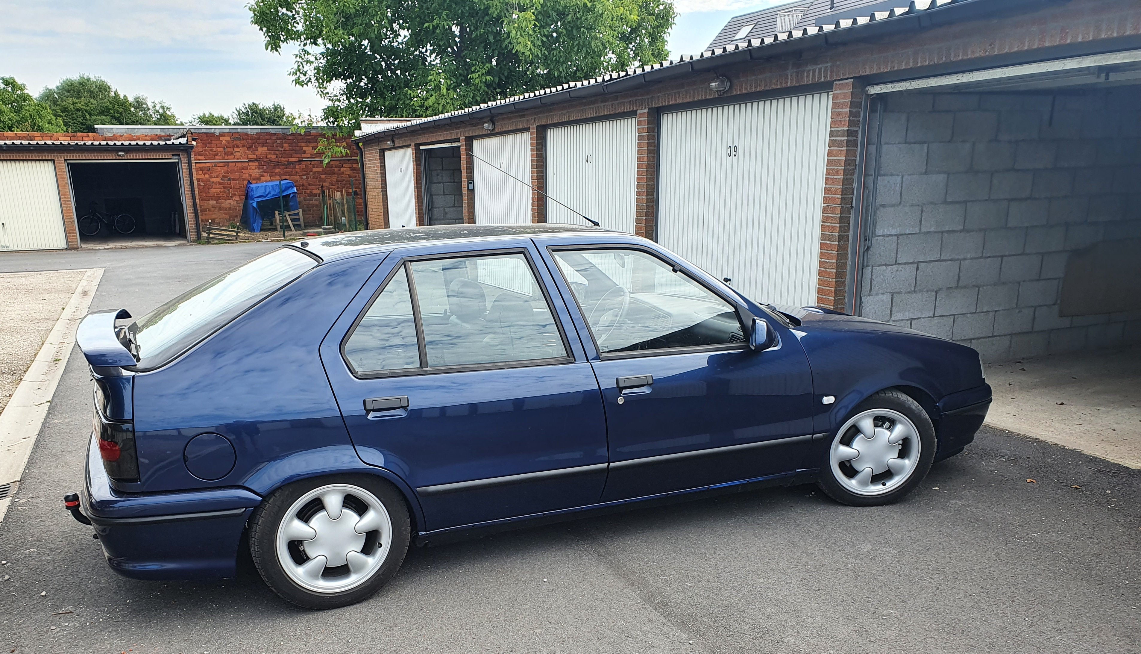

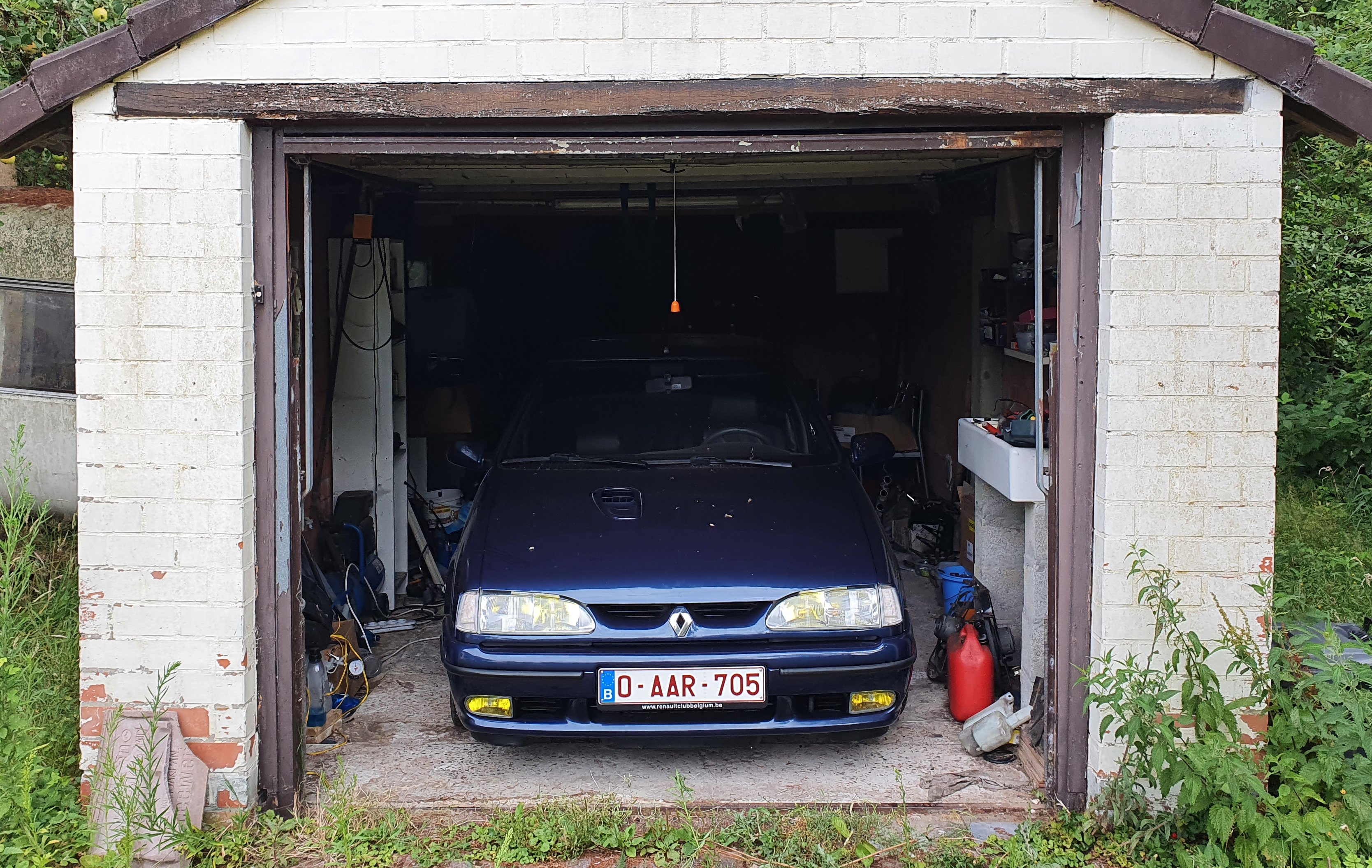

de 5-deurs is verhuisd!
staat nu in een garagebox dichtbij huis
dan kan ik er met de cabrio heen en met de 5-deurs terug, dan staat ie thuis in de garage, kan er eindelijk nog eens wat aan gewerkt worden!
Lekker man goed bezig.
zaterdagmorgen cabrio naar garagebox gereden, 5deurs thuis in de garage, tijd voor wat aan verder te doen!
