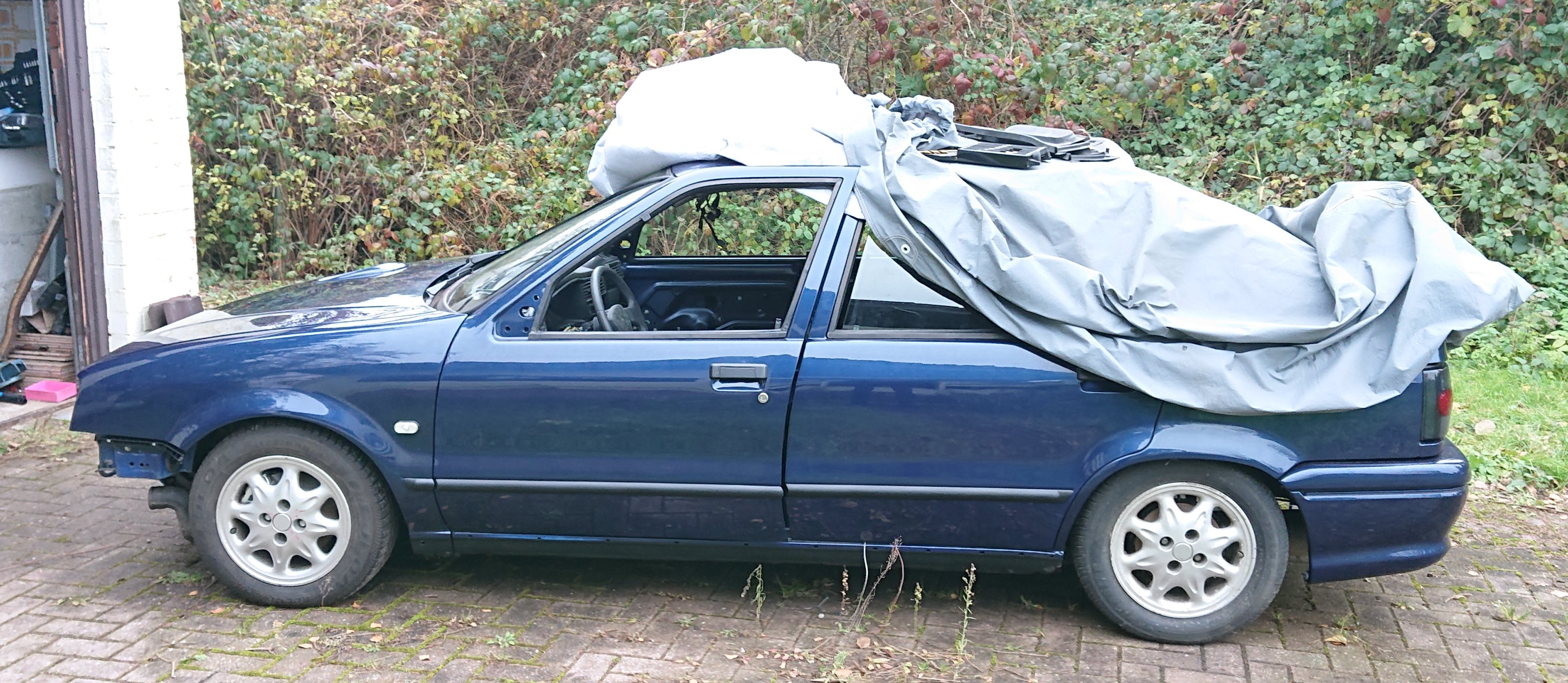

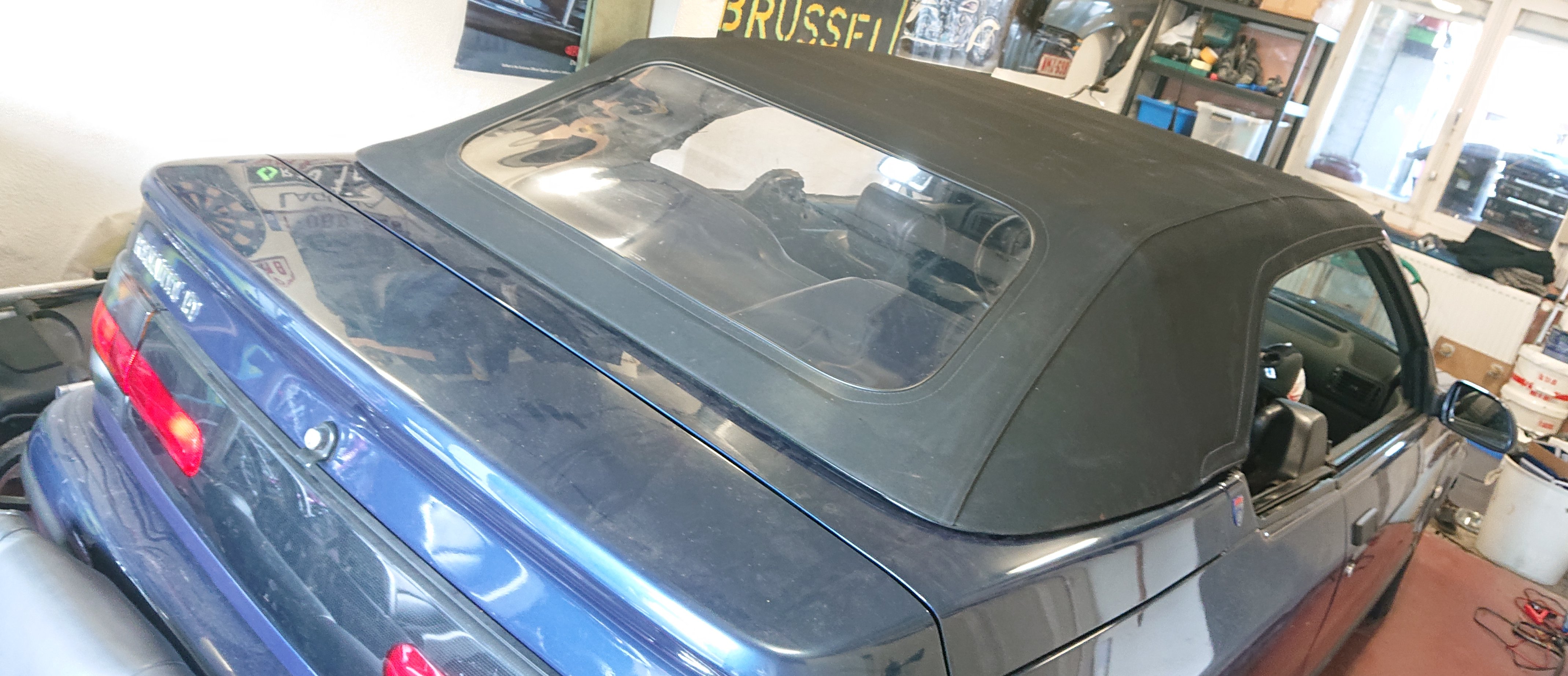

vorige week in Duitsland nog eens een donor gaan ophalen, die z'n dak zit nu op de mijne, slechte foto, maar een goed dak :-)
Geplaatst: za 02 nov 2019, 13:16
Mooi makkelijk, zo heb ik dat ook eens gedaan met een rsi waar ik oa het dak van gebruikt heb

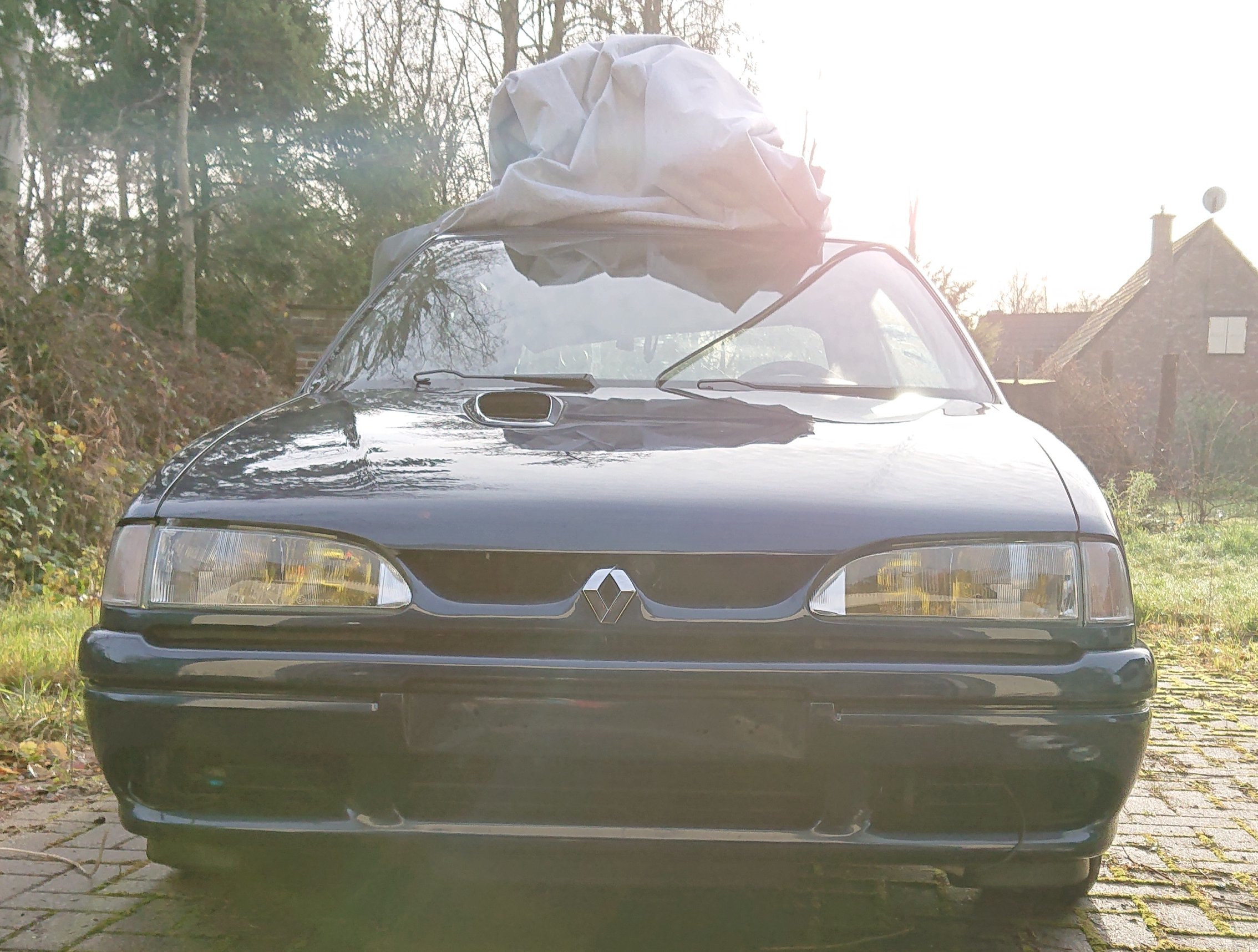

voorvleugels en motorkap zitten er terug op!
onder de motorkap is ook alles aangesloten en (bijna) gevuld, had nog wat atf olie, en bak olie te kort, maar dan is alles klaar daar, dan kan ook de voorkant er op! hopelijk iets voor in de loop van komende week!

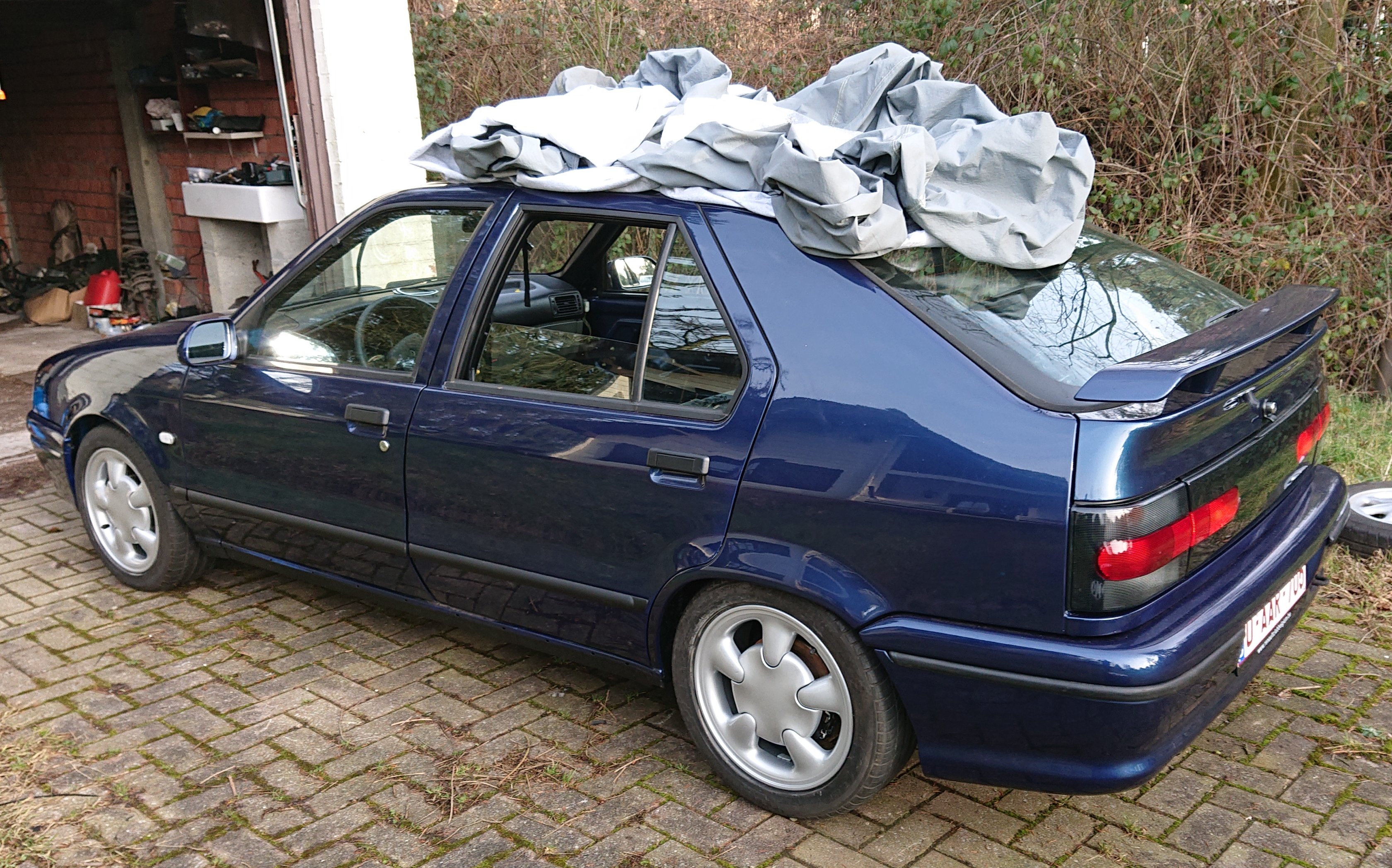

nog eens wat foto's:

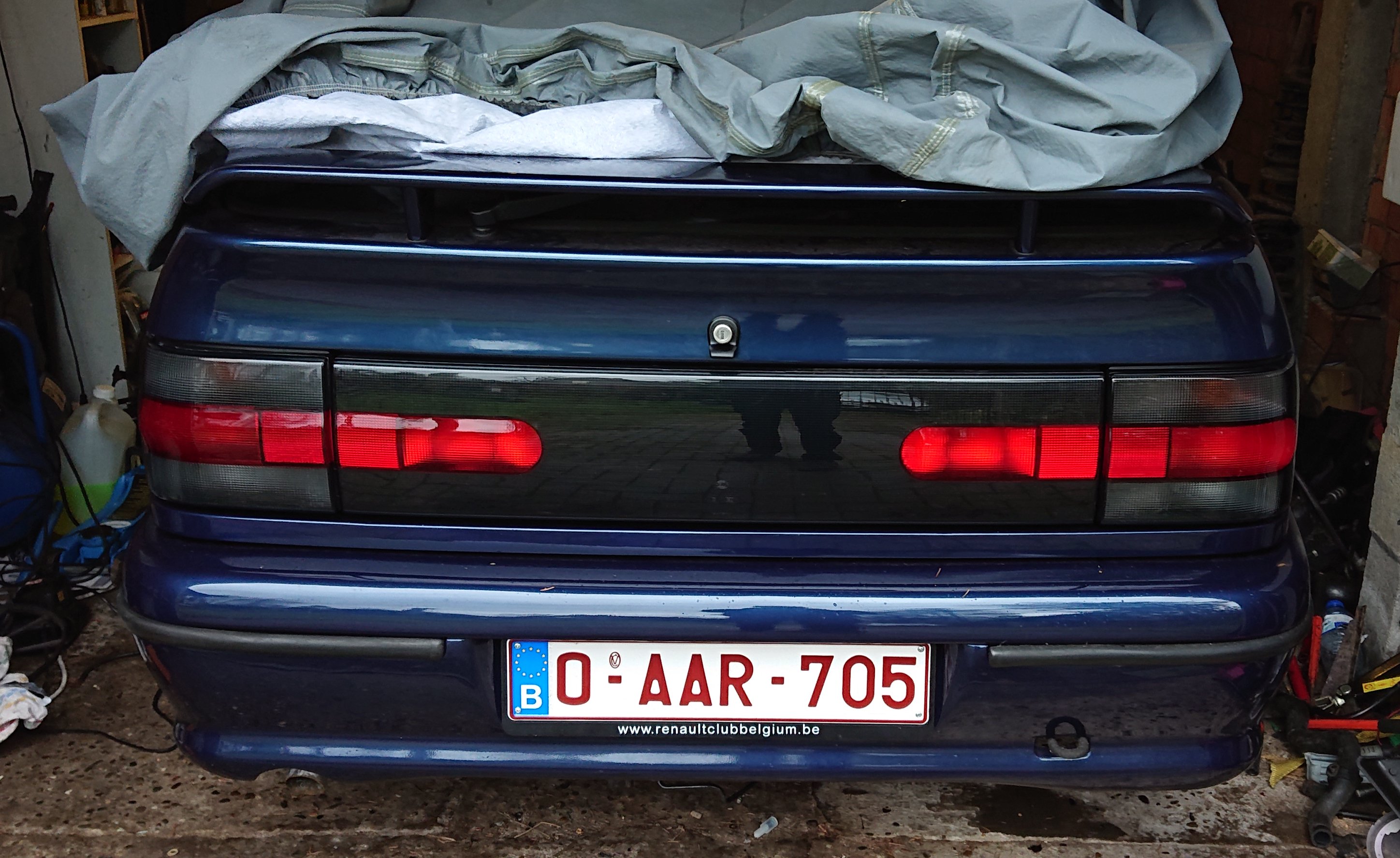

het rechter achterlicht is vervangen door een nieuw hella exemplaar, ipv het kleur afwijkende scintex
en ook de linkse rubber zit erin ondertussen
de voorkant zit er bijna volledig op, dat ging helemaal niet vlot, ondanks alle onderhuids aanpassingen naar phase 2 was het erg moeilijk om alles netjes in lijn met mekaar te krijgen
ondertussen zitten ook de gele mistlichten erin, helaas ook daar een groot kleurverschil, dus dat moet nog worden gezocht

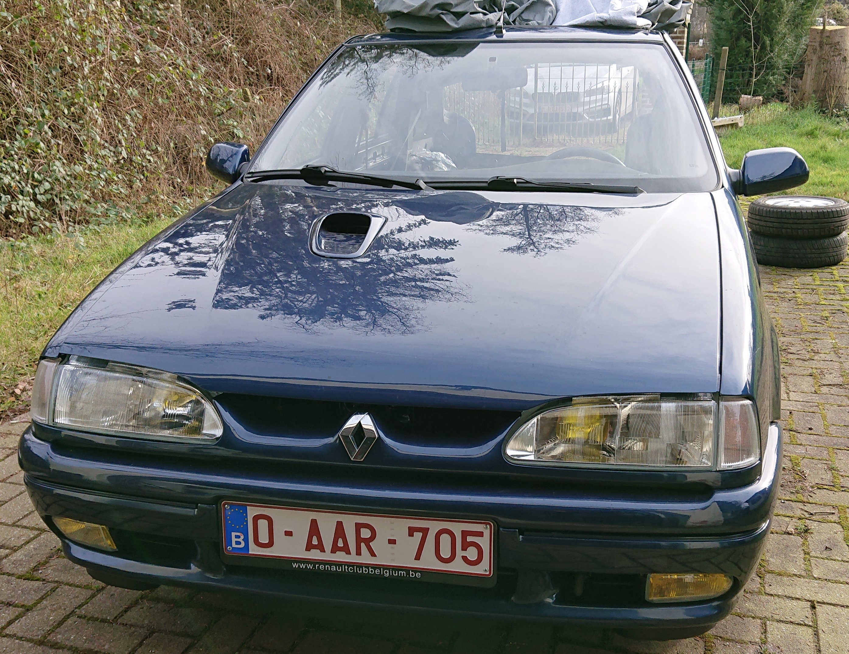

de opnieuw gelakte vega's eronder
nummerplaat vooraan erop
het interieur schiet ook al erg op, maar pas foto's als het af is!
hij lijkt nog wat hoog te staan vooraan, hij staat nu met gele koni's in originele veerpoothulzen met lage h&r veren, zal toch weer ergens neeschefset moeten vinden om em lager te krijgen
