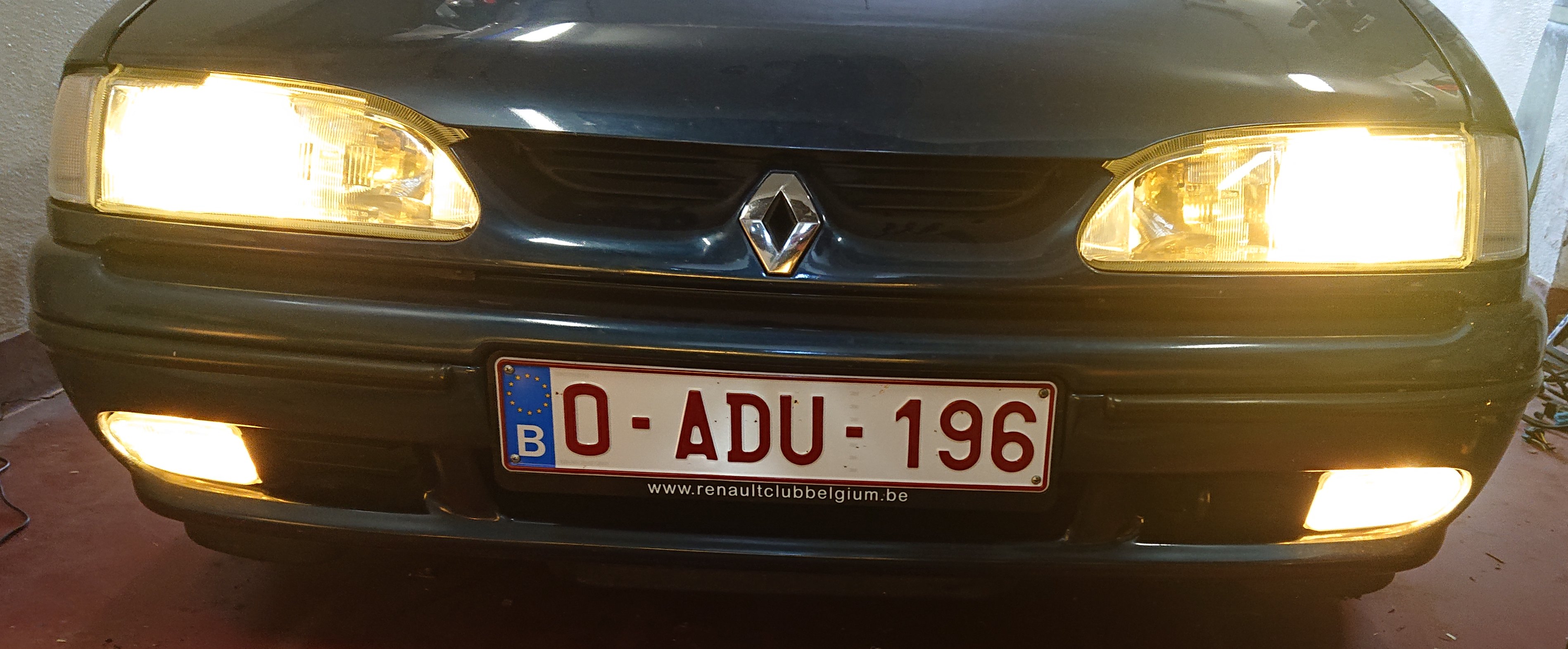

zo, dat is er ook! nieuwe gele mistlichten!
Hoppakee! Mooi geel zo, weer een stap verder

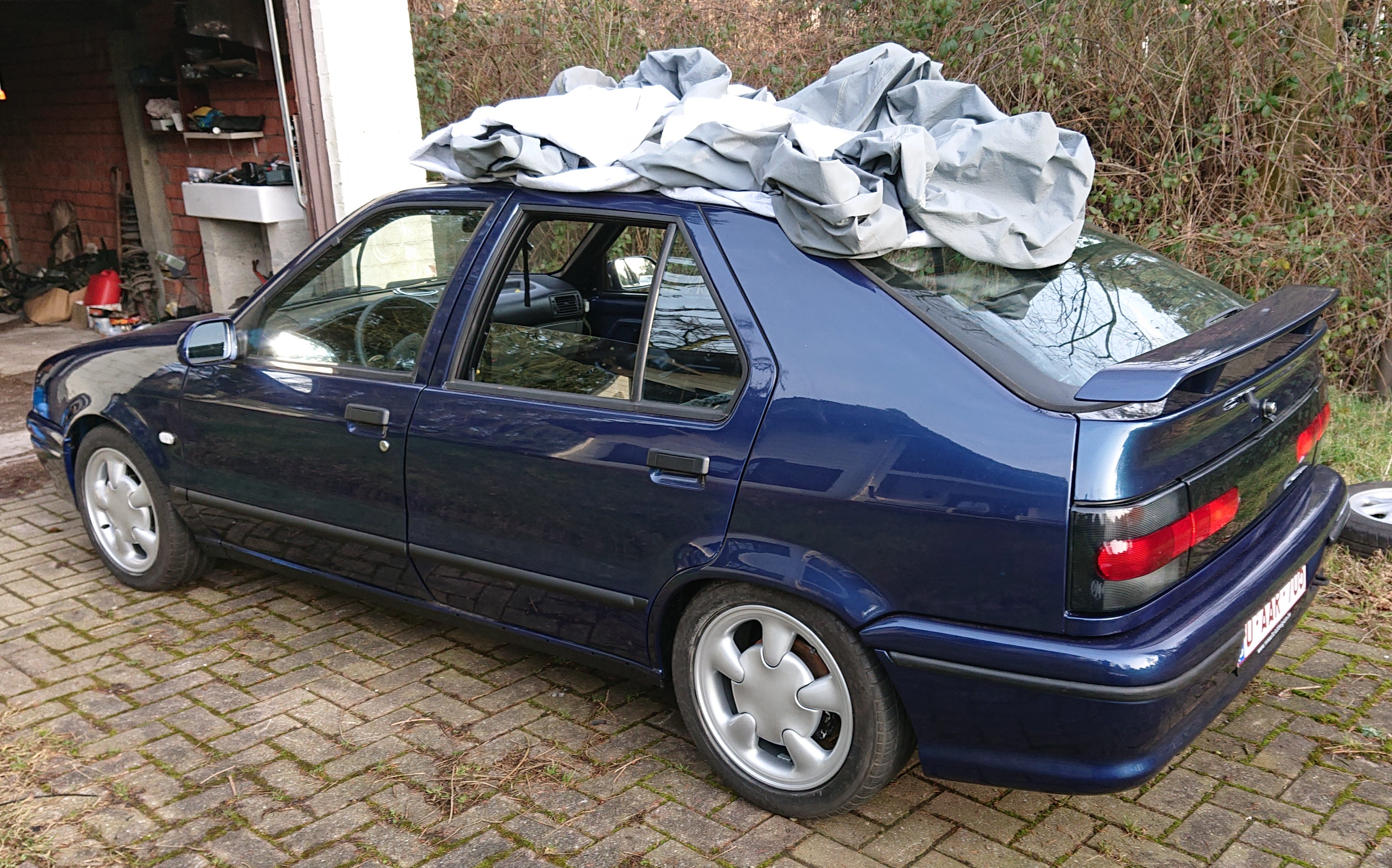

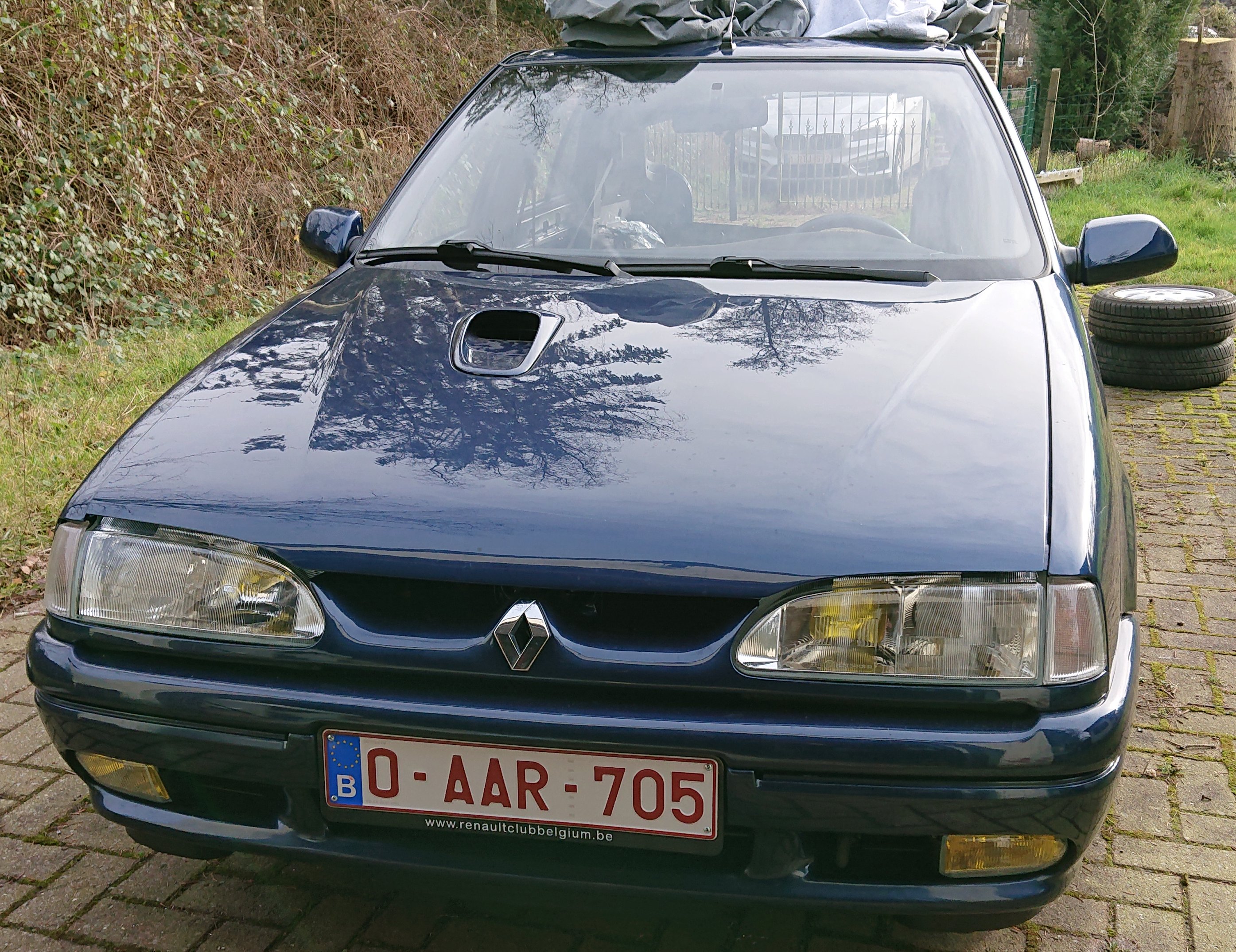

vorige week in Duitsland nog eens een donor gaan ophalen, die z'n dak zit nu op de mijne, slechte foto, maar een goed dak :-)
Mooi makkelijk, zo heb ik dat ook eens gedaan met een rsi waar ik oa het dak van gebruikt heb

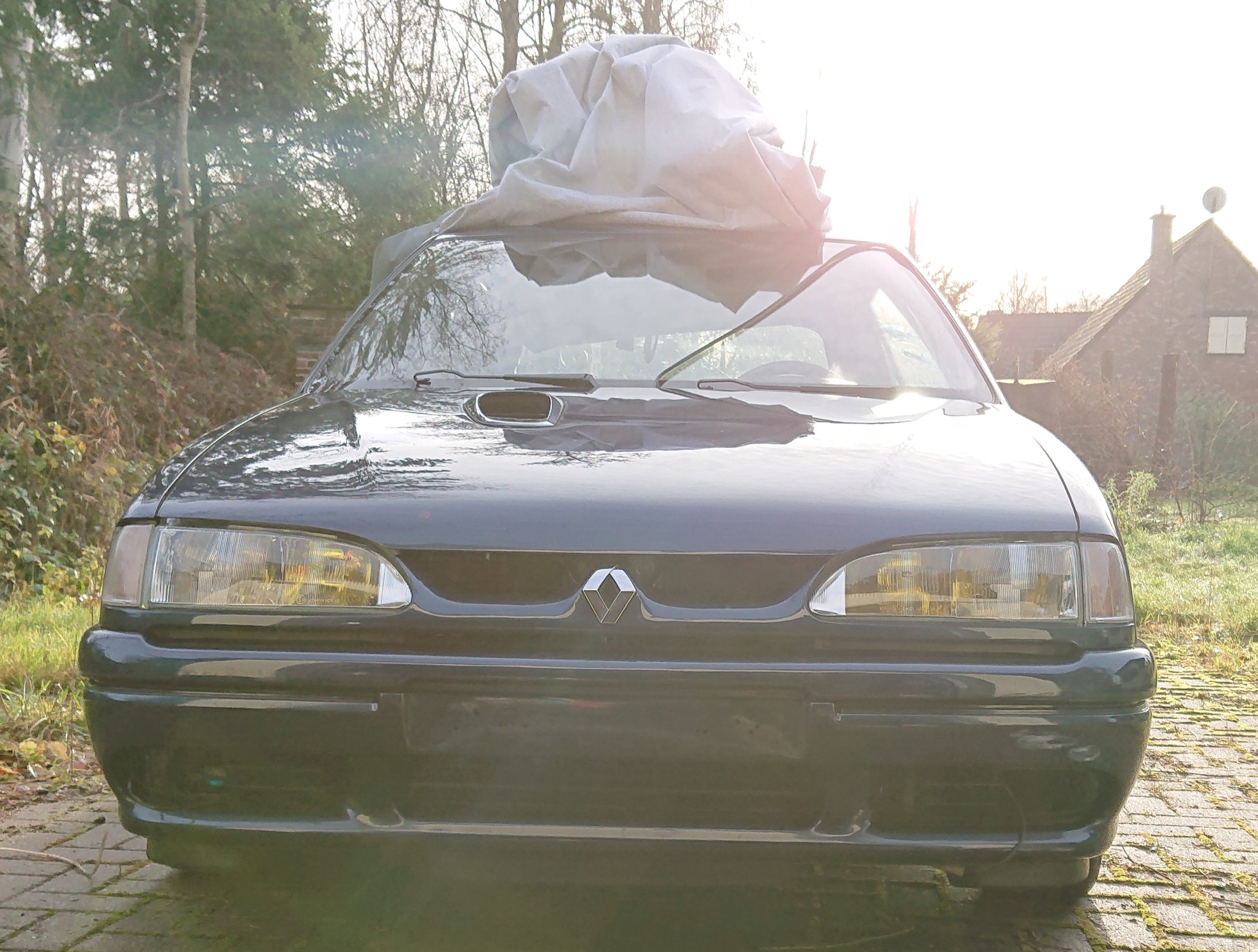

voorvleugels en motorkap zitten er terug op!
onder de motorkap is ook alles aangesloten en (bijna) gevuld, had nog wat atf olie, en bak olie te kort, maar dan is alles klaar daar, dan kan ook de voorkant er op! hopelijk iets voor in de loop van komende week!

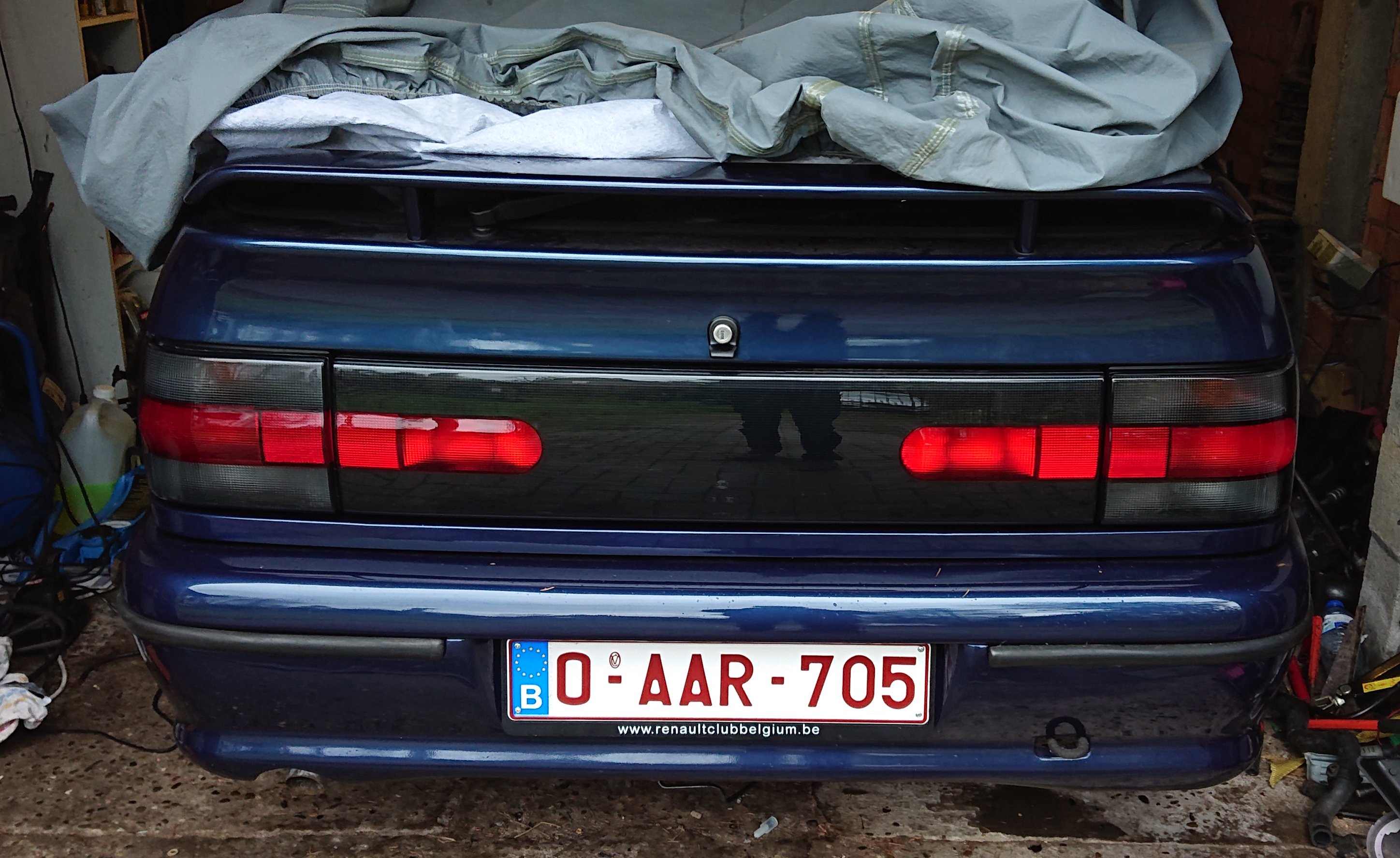

het rechter achterlicht is vervangen door een nieuw hella exemplaar, ipv het kleur afwijkende scintex
en ook de linkse rubber zit erin ondertussen

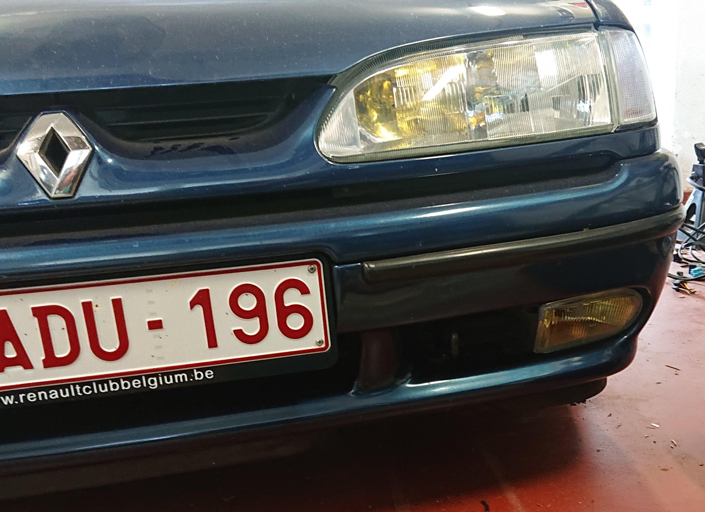

de voorkant zit er bijna volledig op, dat ging helemaal niet vlot, ondanks alle onderhuids aanpassingen naar phase 2 was het erg moeilijk om alles netjes in lijn met mekaar te krijgen
ondertussen zitten ook de gele mistlichten erin, helaas ook daar een groot kleurverschil, dus dat moet nog worden gezocht

de opnieuw gelakte vega's eronder
nummerplaat vooraan erop
