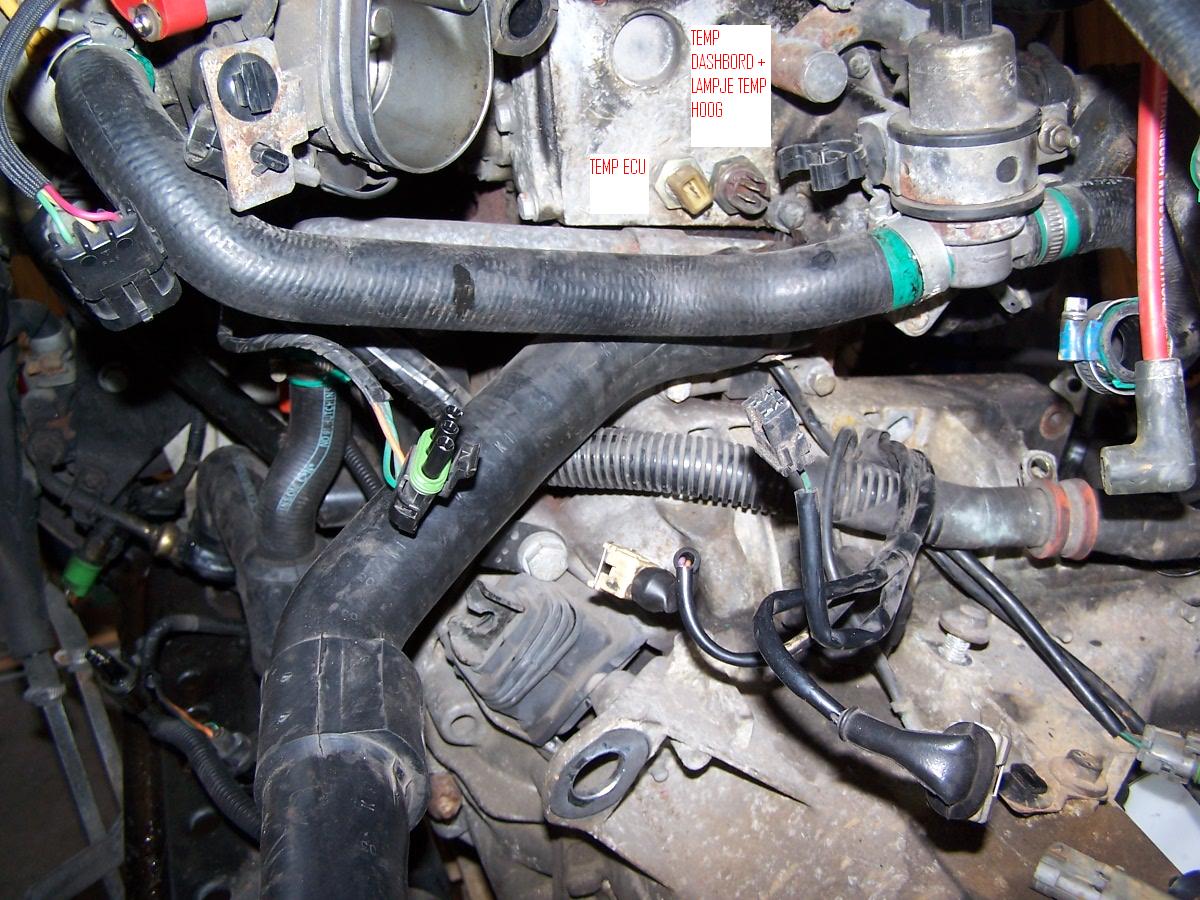

In mijn F7P kop zaten 2 sensors. De witte is temperatuur naar de ECU. De bruine is analoog temperatuur signaal naar de dashbord-temperatuurmeter en ook het lampje, dat de temp te hoog aangeeft. Mister-auto heeft beide sensoren nog te koop: (dashbord+ hoog alarm) http://www.mister-auto.nl/fl/temperatuu ... .3510.html (temp naar ECU) http://www.mister-auto.nl/fl/temperatuu ... .3191.html

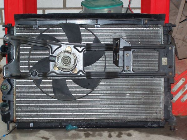

De temperatuurschakelaar met M22x1.5 draad, zit bij mij in de radiator en schakelt in bij 96°C en schakelt weer uit bij 86°C. Het kan zijn dat dit niet zo zit in jouw radiator, aangezien die uit een airco versie komt. Ook daar is wel weer een mouw aan te passen.
Temp schakelaar koelvin
Sensoren in de kop
Sensoren in de kop
