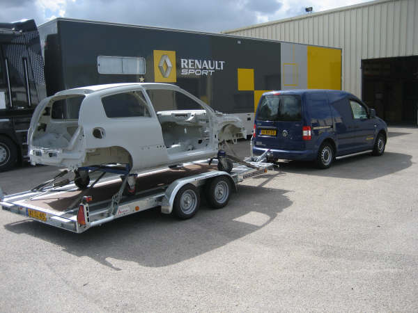

Ik heb de motor met subframe en al laten zakken. Je kunt als je het subframe op pallets zet, de voorkant van de auto optakelen en over het subframe met blok hijsen. Vooral de stuurstang (op het stuurhuis) en de km teller kabel is lastig. Alle werkzaamheden aan het blok en de steunen gaan makelijker als het eruit is. Zeker dingen als het vervangen van je krukas en oliepomp keerring. Je auto kun je voorzien van zwenkwielen om hem te manuveren.

Ik weet nog van de demontage van de megane. We hadden een balk aan het plafond met een loopkat en een kettingtakel. Zo'n takel, die je tegenwoordig voor 60 euro koopt en geschikt is voor 1000kg. De voorkant hing toen in de takels en uiteindelijk hebben we de brug laten zakken toen de auto-ambulance eronder stond en toen de neus naar beneden getakeld. Ik denk dat je schatting van ca 150kg wel klopt er van uitgaande dat de achterkant op zijn wielen blijft staan.
