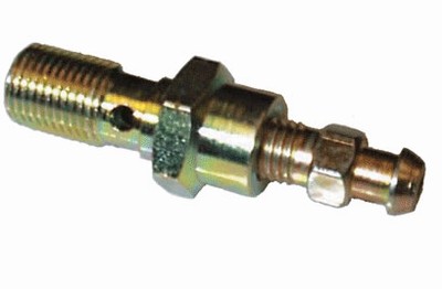

Ik zou eerst eens zorgen dat je weer kunt ontluchten rechts achter. Er zijn meerdere mogelijkheden: andere remcilinder, de oude nippel laten verwijderen via vonk-verspanen (dit is een methode waarbij via vonk-verspanen alleen de stalen nippel wordt verwijderd), of de leiding voorzijn van een banjo-bout en daar een ontluchtingsschroef indraaien. Dit laatste wordt wel eens bij motorfietsen gedaan. Nippel is van Goodrigde.

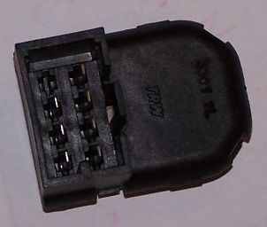

ook al weer wat aan de uitrusting van de auto gedaan, hij heeft nu 2 elektrische spiegels :-) hoewel alleen de rechtse in maar 1 vd 4 richtingen beweegt en alle andere zaken niet ben ik blij, ik denk gewoon kwestie van ander knopje (knopje komt uit de cabrio en heb geen idee of dat wel werkte) en zodoende zitten de deurpanelen er vooraan ook weer op, kan de deuren weer normaal open en dicht doen

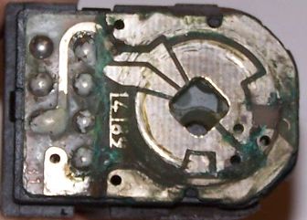

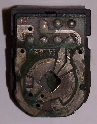

Je kunt de schakelaar v.d. spiegels gewoon openmaken. Er zit een printje in. Printbanen schoonmaken en alles werkt weer. Overigens past een Laguna schakelaar ook. Laguna schakelaar werkt, maar mechanisch moet je iets aanpassen. Ik heb eerst een Laguna schakelaar gebruikt. Alle beide spiegels deden het toen. Vervolgens heb ik het prinje van mij R19 schakelaar gereinigd en toen deden de spiegels het ook weer met de originele schakelaar.

zal dat vanavond eens bezien, had idd al gemerkt dat de schakelaar van de laguna identiek is, heb er zo nog eentje in m'n handen gehad een paar weken geleden :-) maar dus straks eens uiteen gooien, heeft wel al wat roest aan de klemmetjes buitenkant dus binnenkant zal ws ook niet meer zo netjes zijn

Je moet alleen de achterkant eraf halen. De rest van de schakelaar kan in elkaar blijven zitten.
