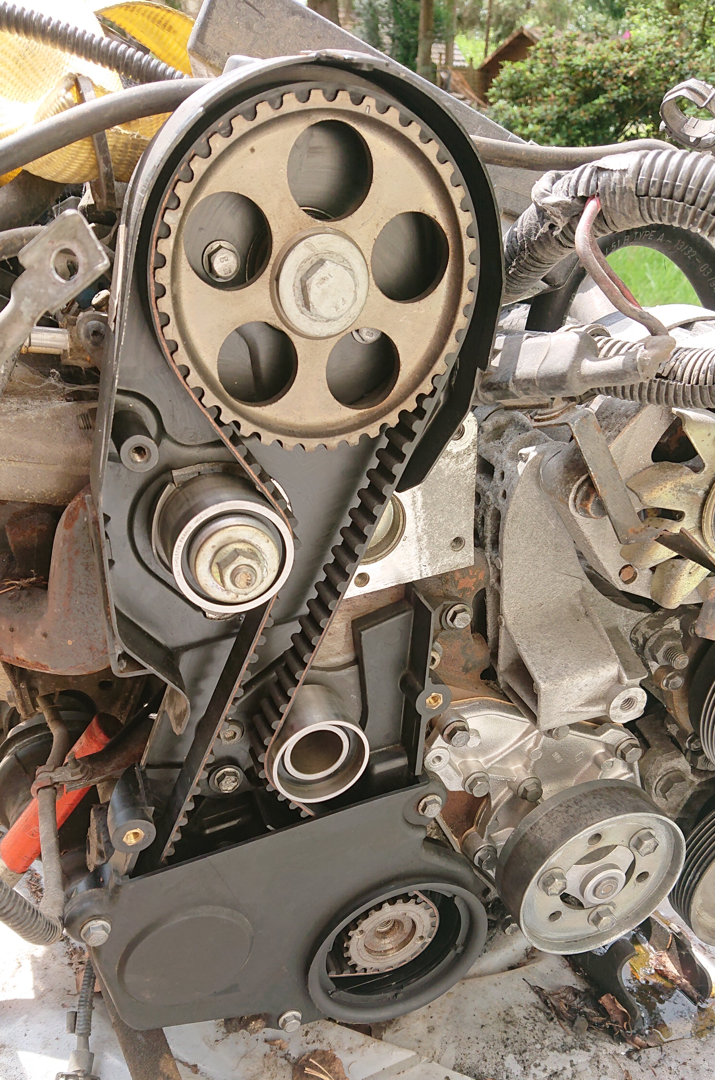

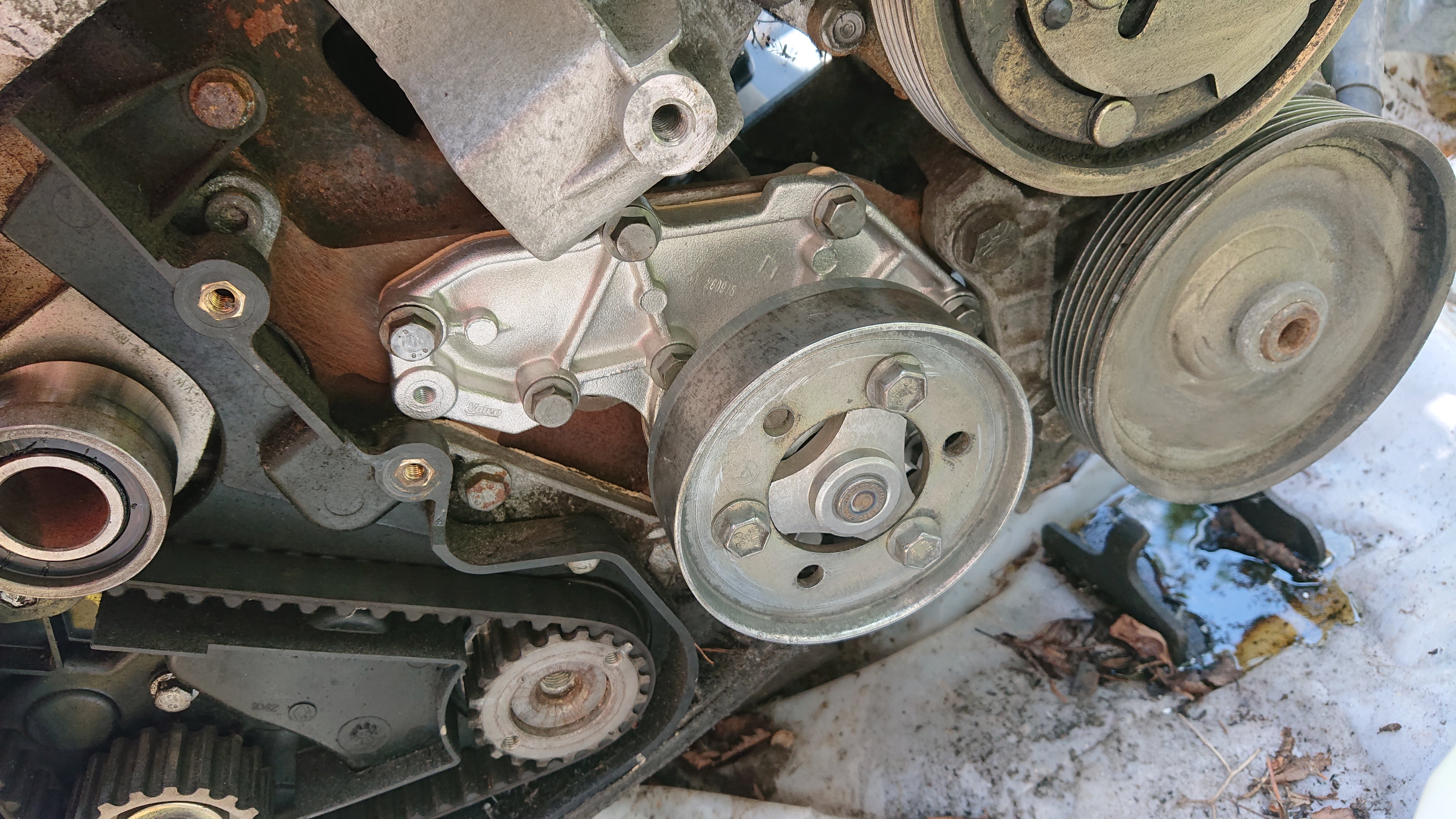

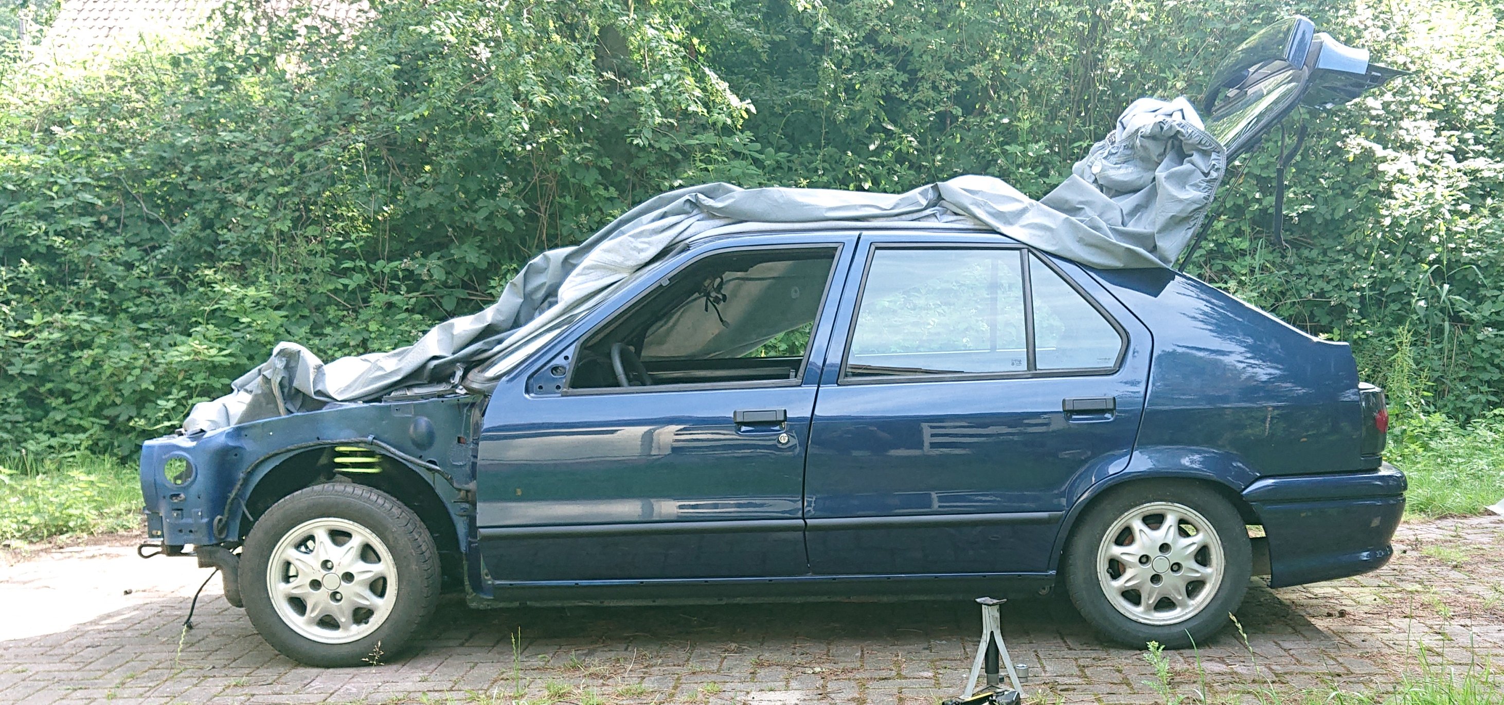

nieuwe waterpomp op de motor
nieuwe distributieriem

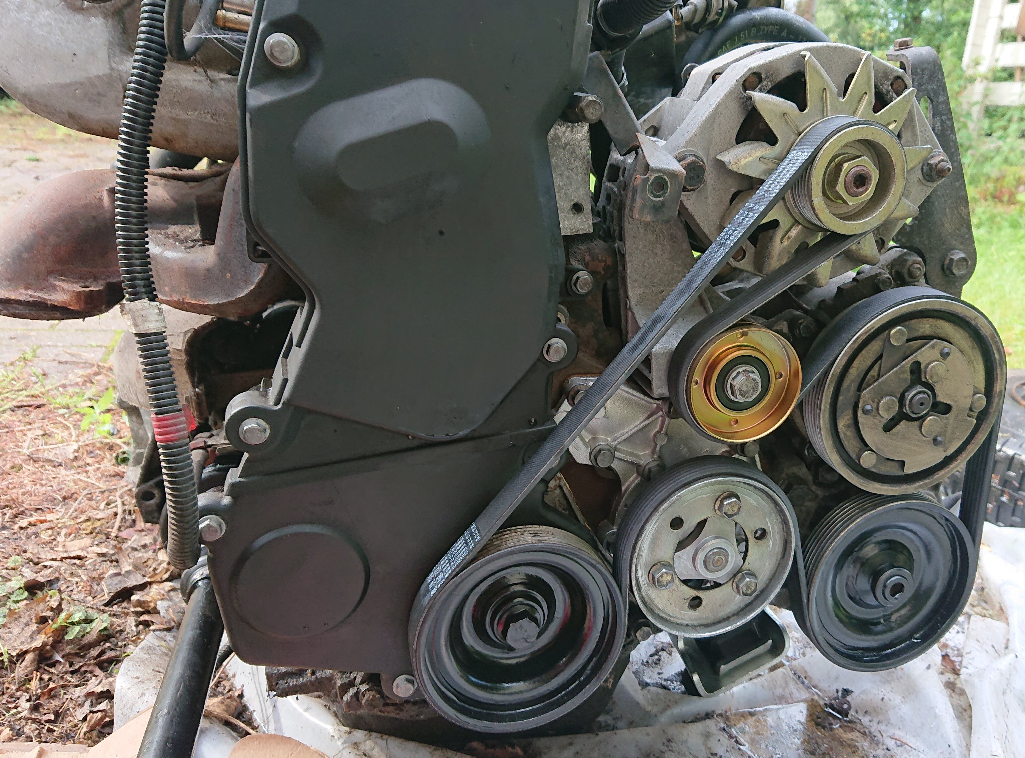

en nieuwe multiriem
Geplaatst: za 06 jul 2019, 08:42
ondertussen ligt de motor er ook al in, maar daar heb ik nog geen foto's van genomen, de motor ziet er ook volledig origineel uit, met andere woorden, deze heb ik niet helemaal uiteen gehaald en/of proper gemaakt eerst... uhum...
hij heeft ook al gedraaid, eerst zo zonder uitlaat eraan, dan met uitlaat eraan, bleek de grote ring tussen uitlaatspruitstuk en downpipe niet goed meer te dichten, dus die heb ik gisteren vervangen die ring, uiteraard zaten daar weer verschillende dagen dagen tussen, en voor het vervangen heb ik niet meer gestart, toen ik na het vervangen weer wilde starten, no go :-( draaien en draaien en draaien en niet in gang willen... nog geen idee wat er mis is is, voor zover ik weet heb ik in de tussentijd niets veranderd, als ik contact opzet hoor benzinepomp gaan, als ik leiding afkoppel na de startpoging spuit er toch benzine uit... geen tijd meer gehad om uit te zoeken wat, alles moest opgeruimd worden voor de zomervakantie!
Geplaatst: za 06 jul 2019, 08:46

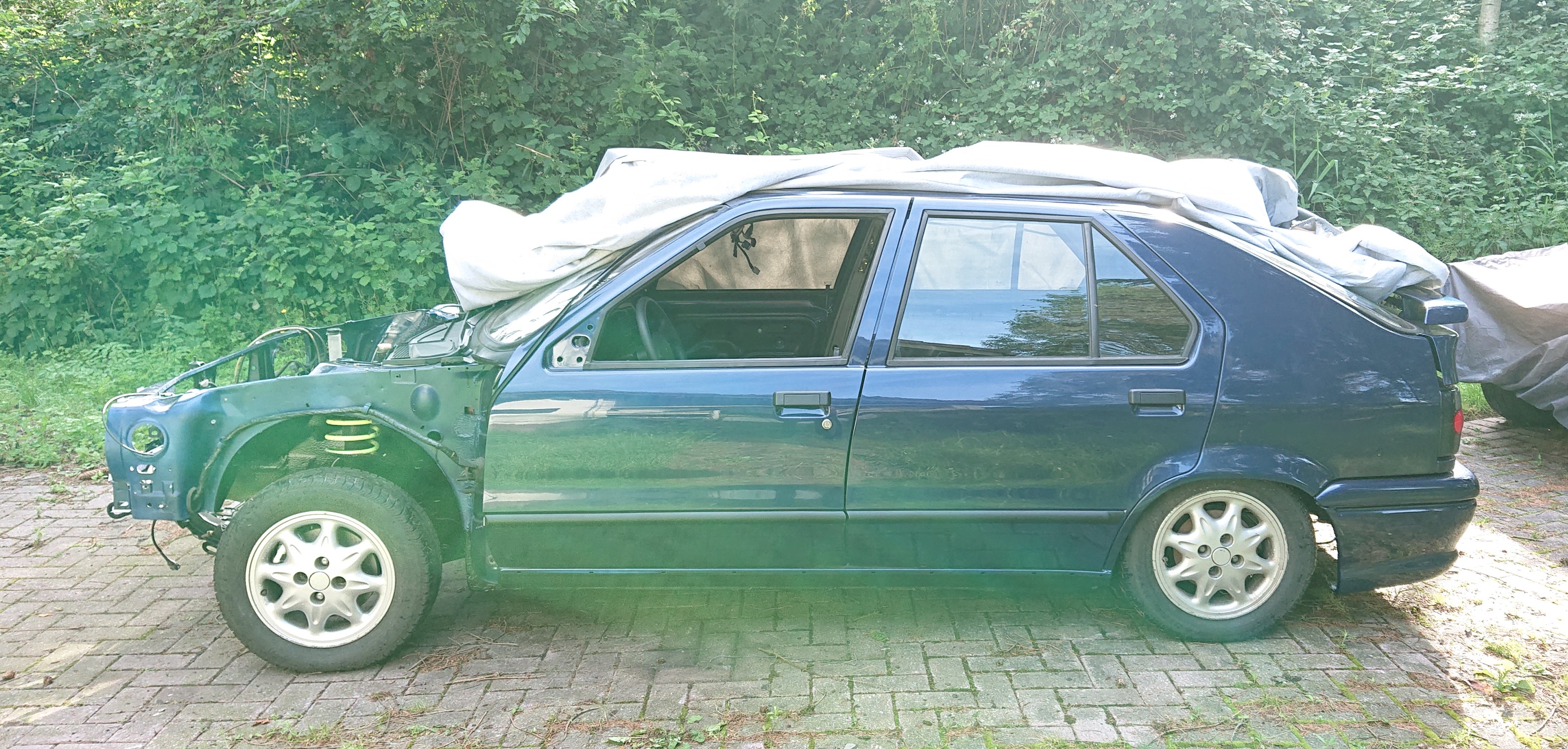

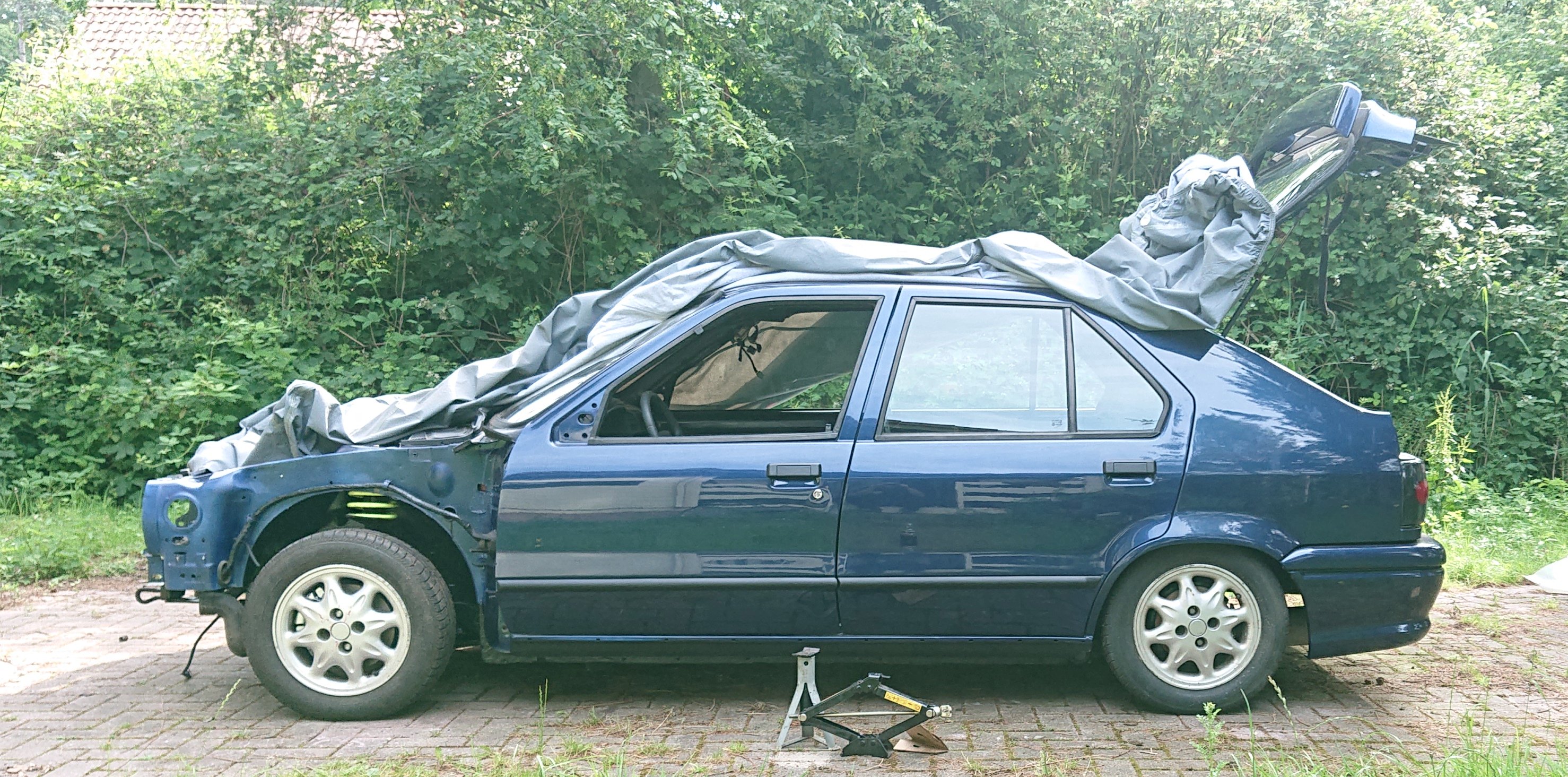

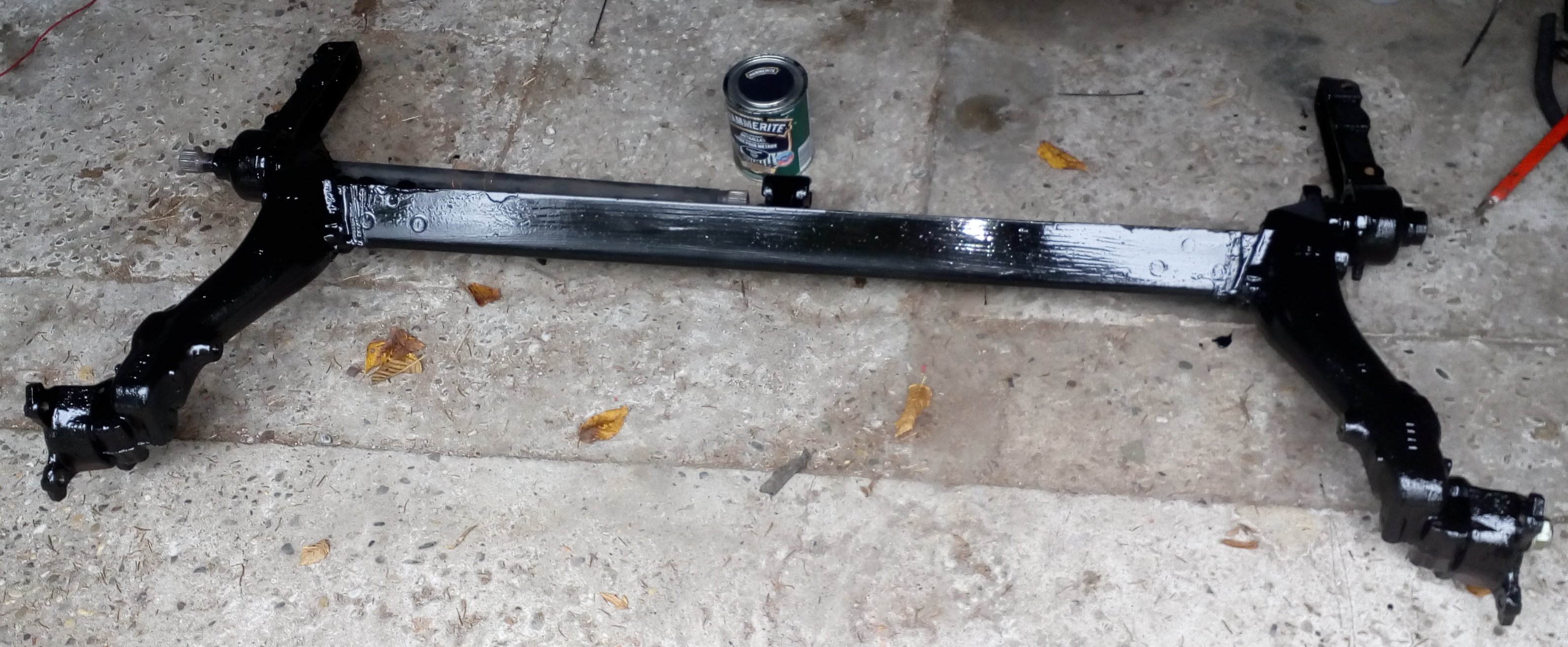

als je dus de achteras los hebt liggen, en je neemt alles eraf om proper te maken te reviseren, en je steekt de assen er terug in, volledig horizontaal is dus niet de juiste positie :-p
voor ie er terug onder ging
nog niet helemaal goed
zo zal het zijn, op deze foto's ligt de motor er al in!
