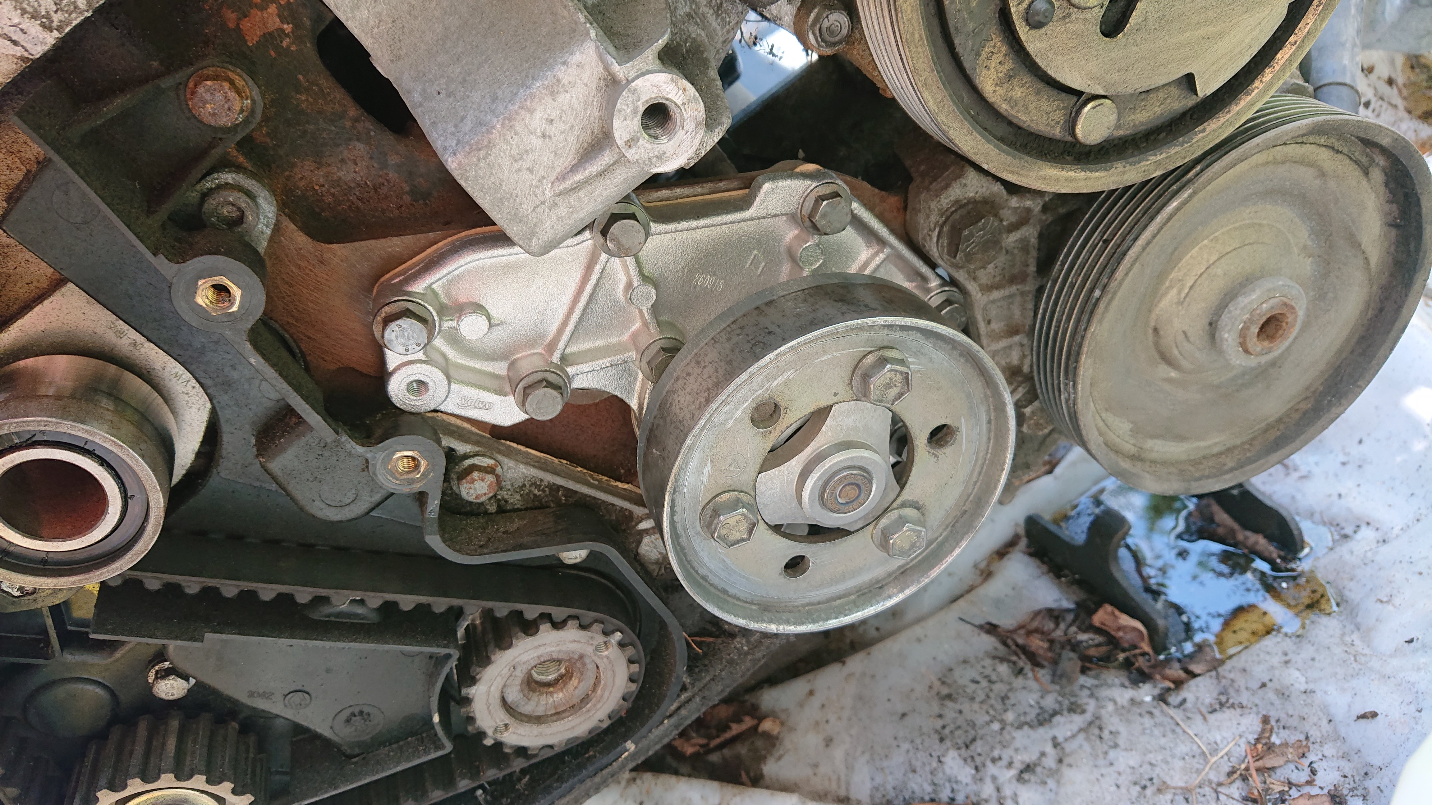

nieuwe waterpomp op de motor

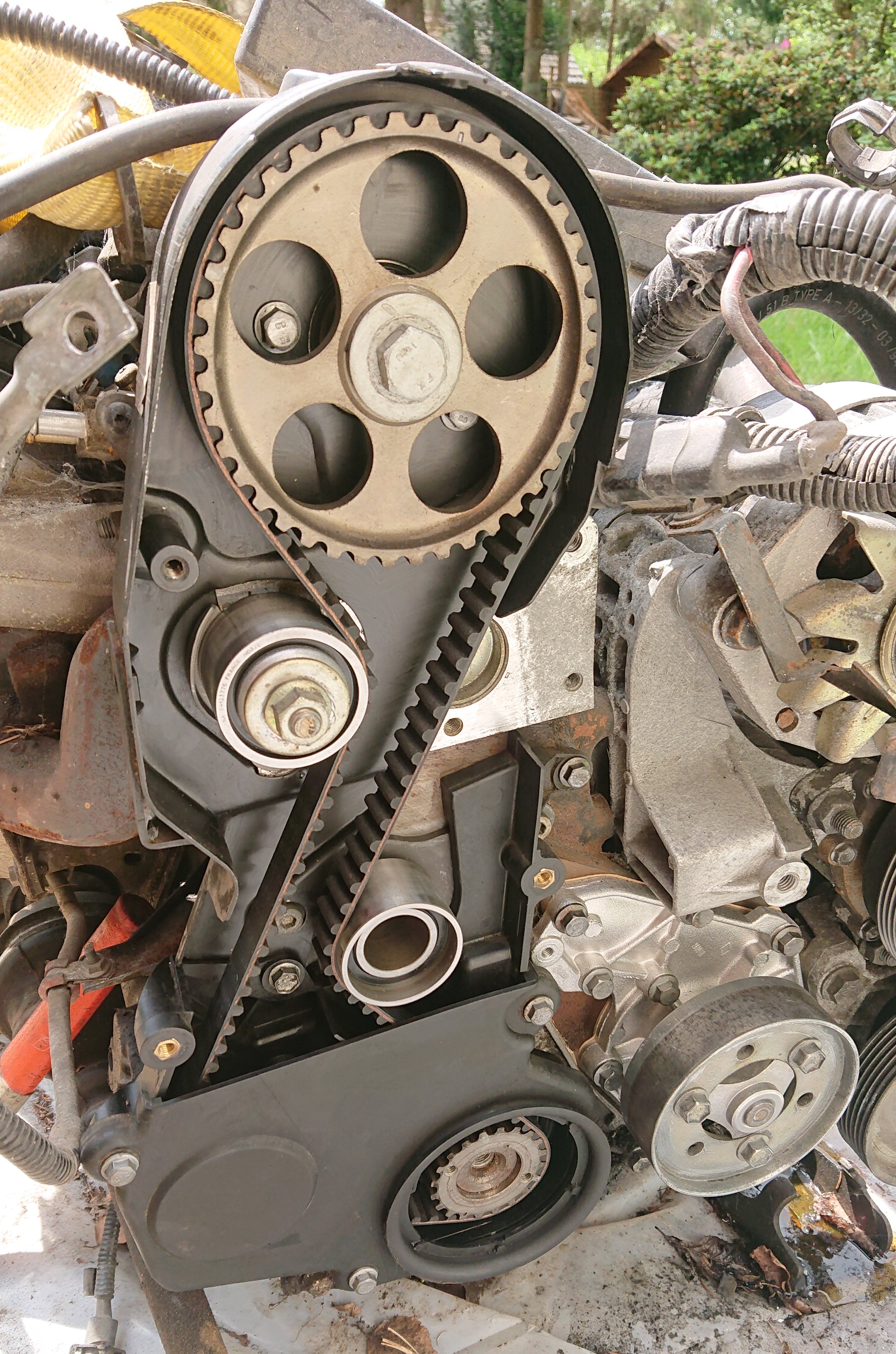

nieuwe distributieriem

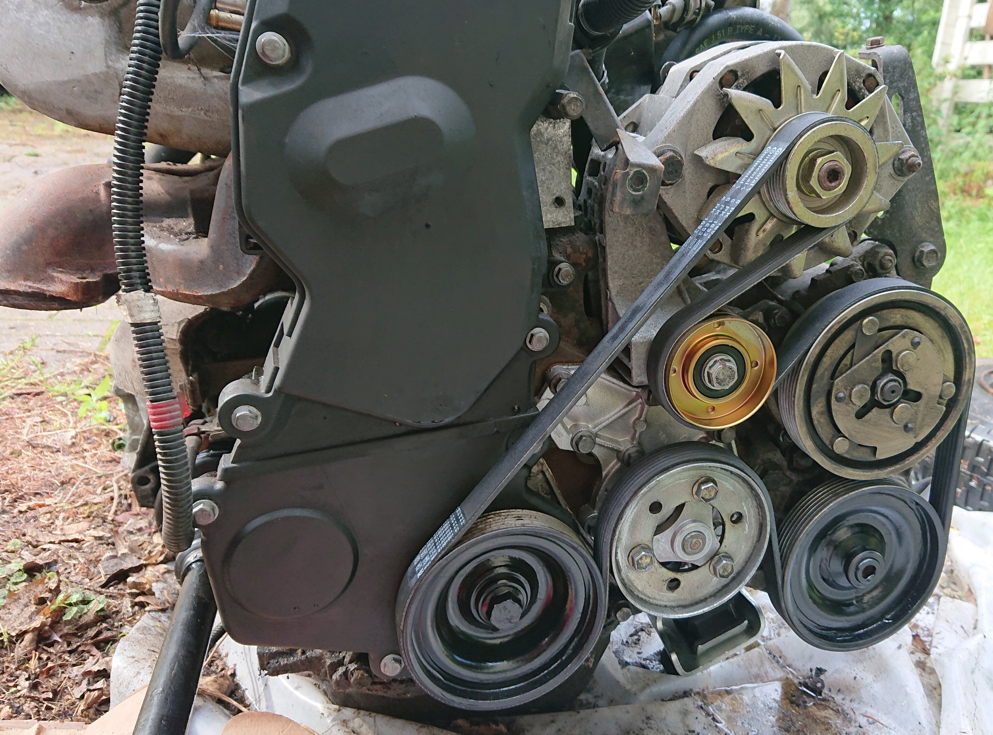

en nieuwe multiriem

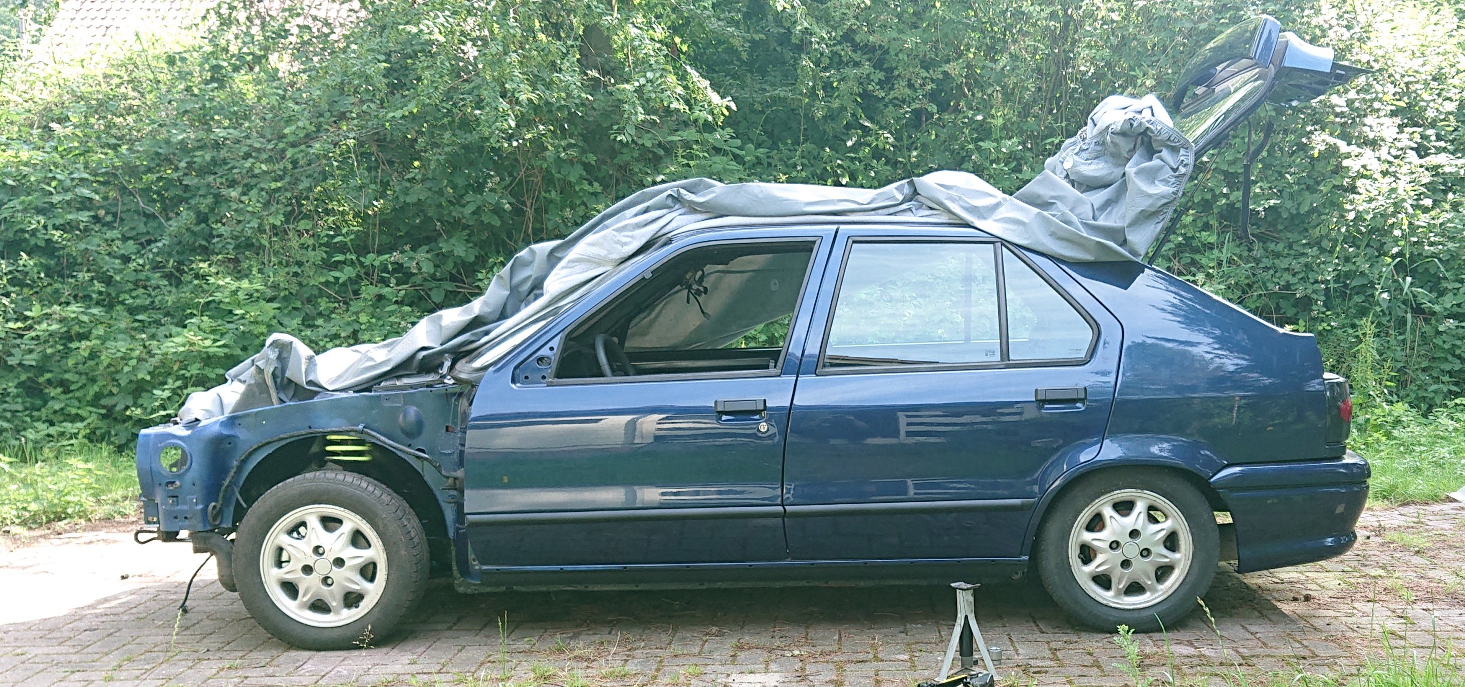

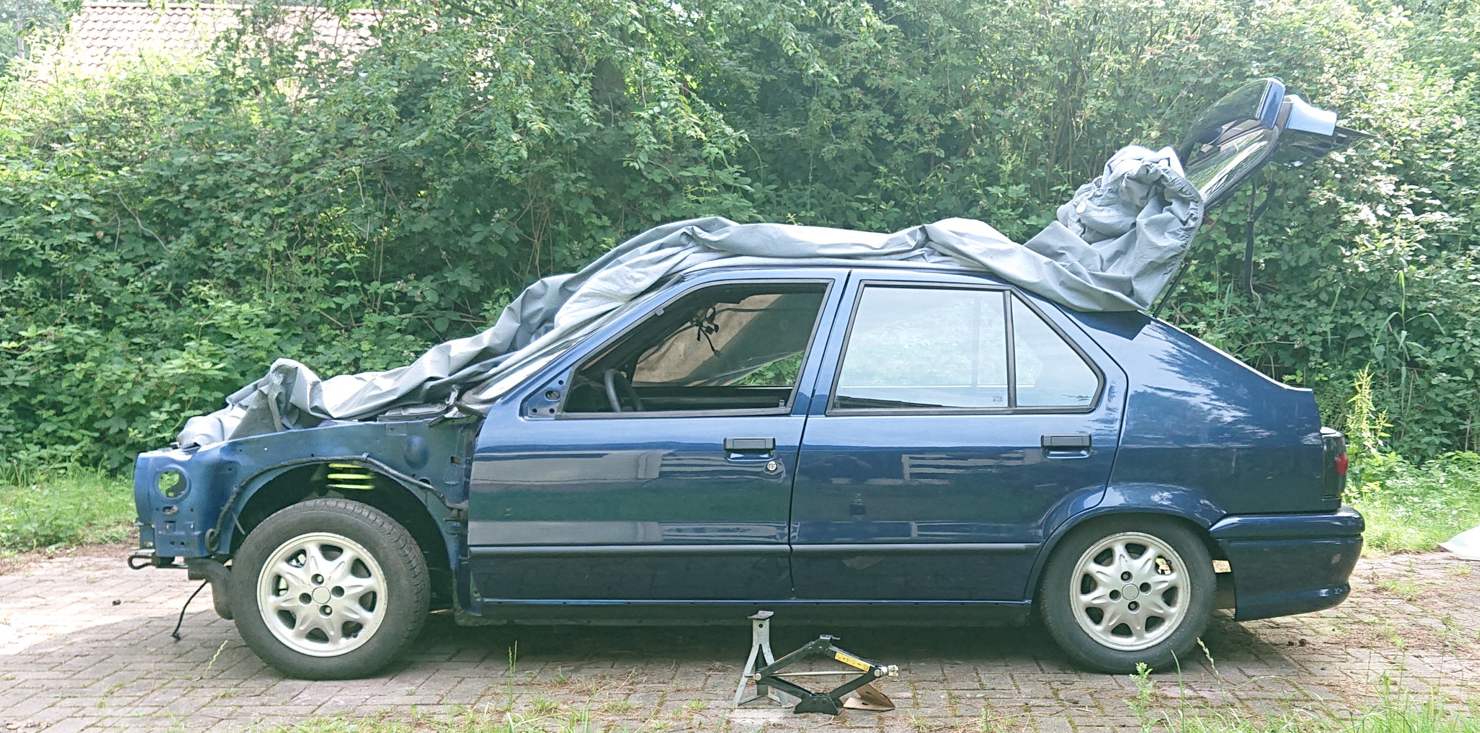

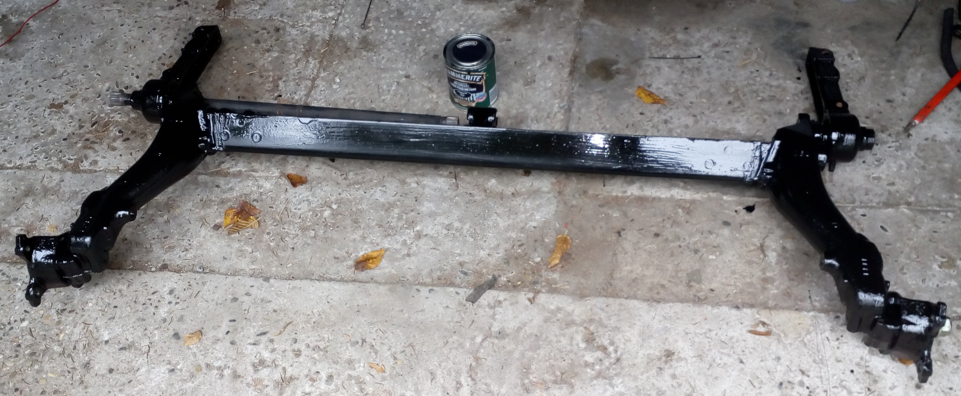

als je dus de achteras los hebt liggen, en je neemt alles eraf om proper te maken te reviseren, en je steekt de assen er terug in, volledig horizontaal is dus niet de juiste positie :-p
voor ie er terug onder ging
nog niet helemaal goed

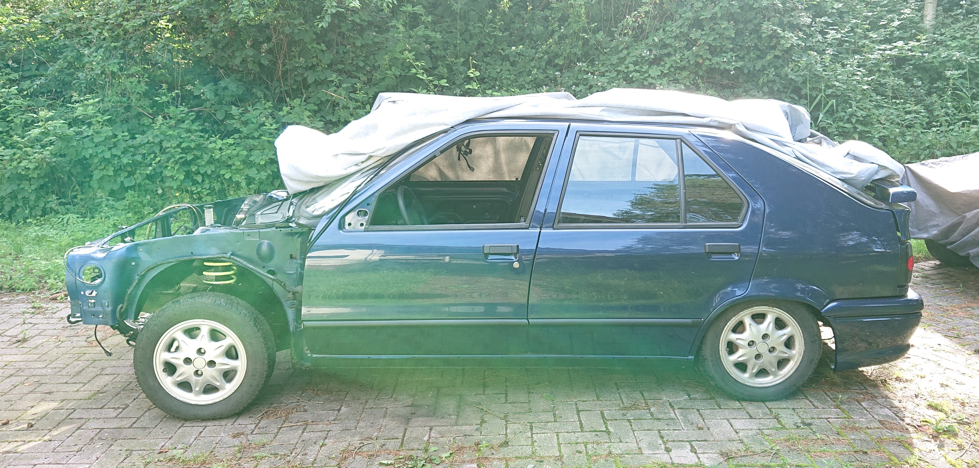

zo zal het zijn, op deze foto's ligt de motor er al in!
