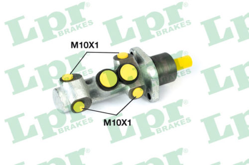

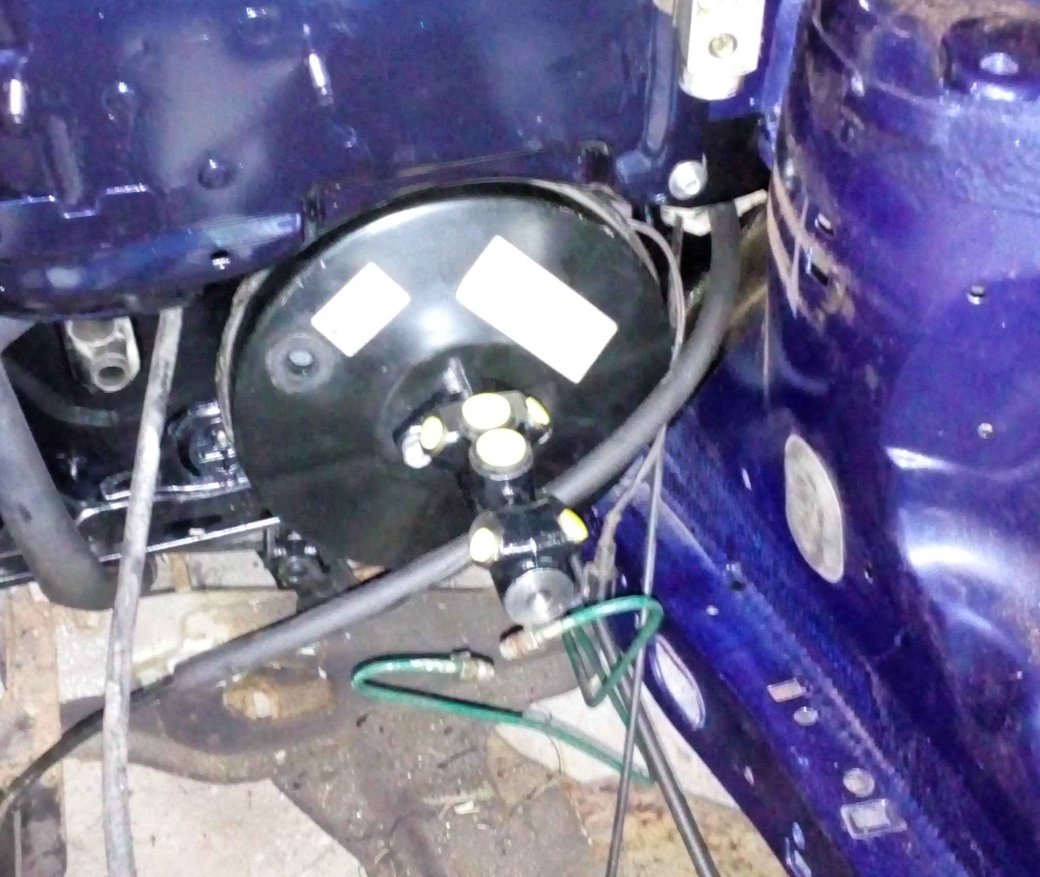

zaterdagmorgen kwam deze binnen, hoofdremcilinder laguna 23mm met 4x M10
en gisteren kwam er een bekrachtiger binnen van een megane 1 (had er zelf geen meer liggen, te veel verkocht!)
dus vanmorgen geplaatst

Was de rembekrachtiger van de Mégane 1 niet iets groter dan van de 19 16v ?
Anyway samen met de grotere HRC zal dit wel lekker soepel remmen 8-)
Geplaatst: di 04 dec 2018, 15:31
geen idee of die groter of kleiner is, hij past, dat is het voornaamste :-)

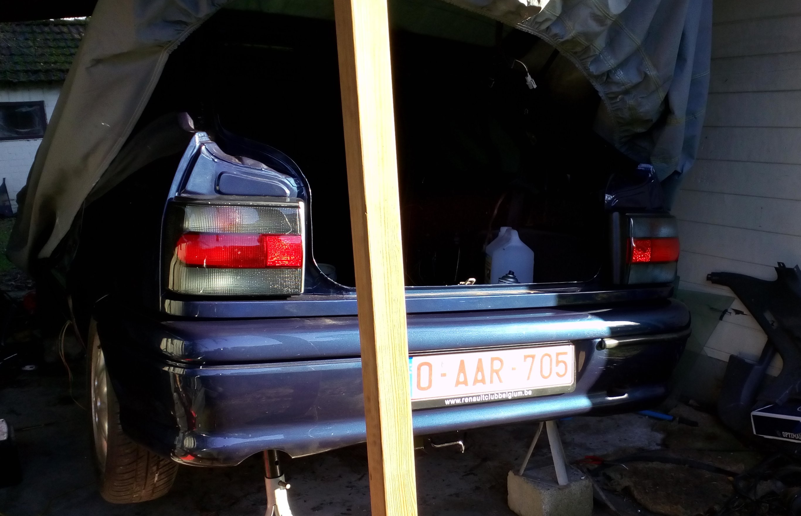

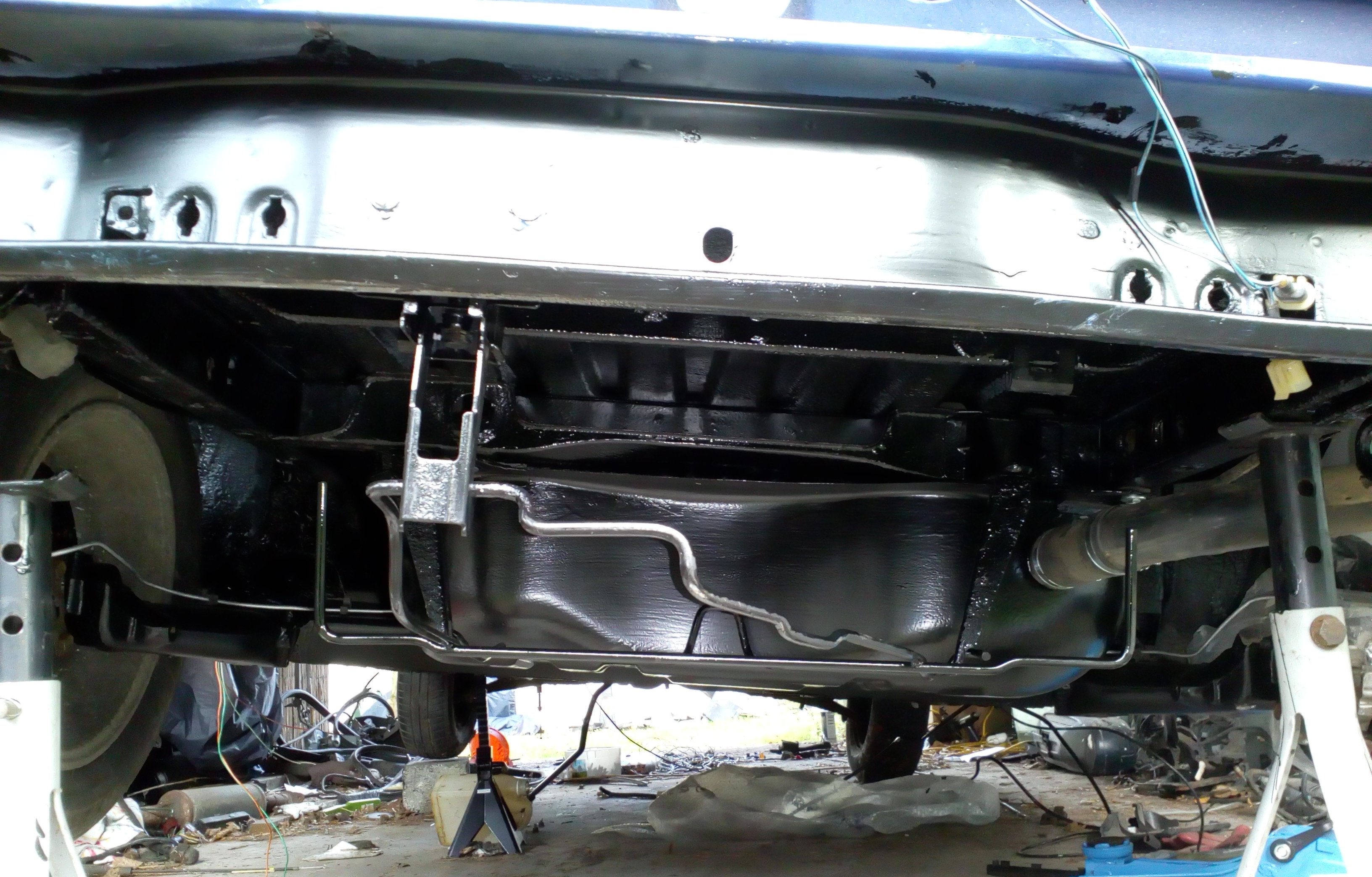

de onderkant is compleet nu achteraan
ook de achterbumper zit er voorgoed op, met nummerplaat en verlichting

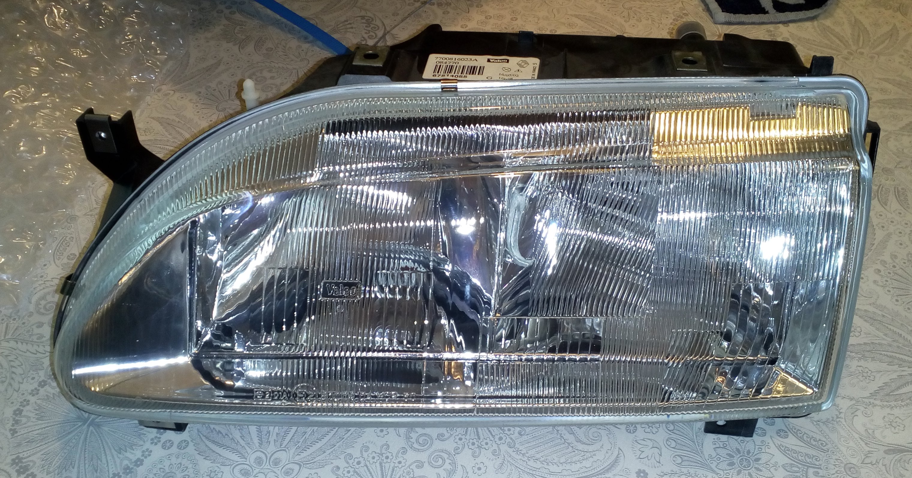

89-nieuwe koplamp.jpg (1.19 MiB) 34401 keer bekeken
splinternieuwe koplamp, ik heb er 2 :-)

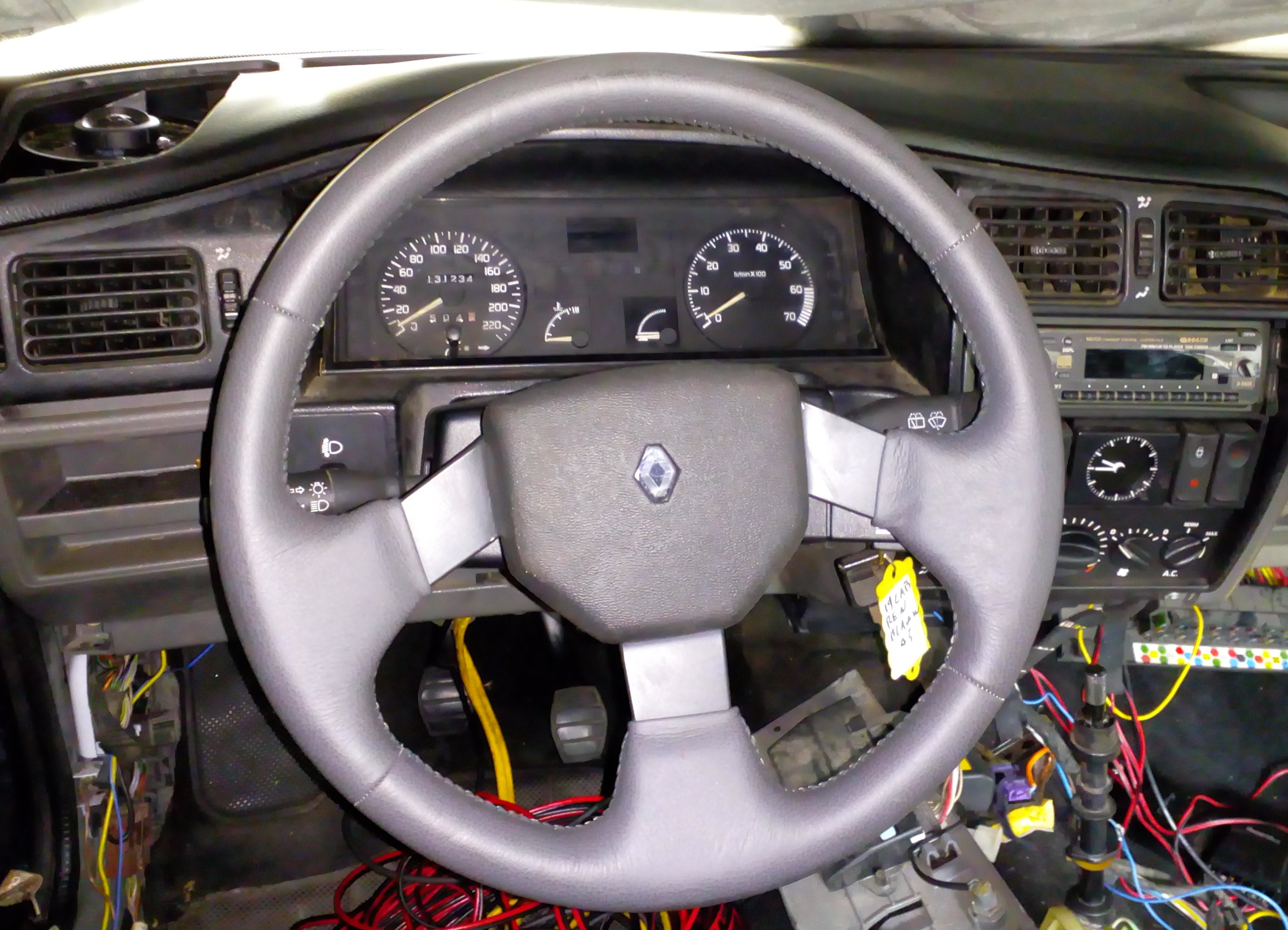

ook een splinternieuw stuur! weliswaar van een baccara maar dat doet geen pijn

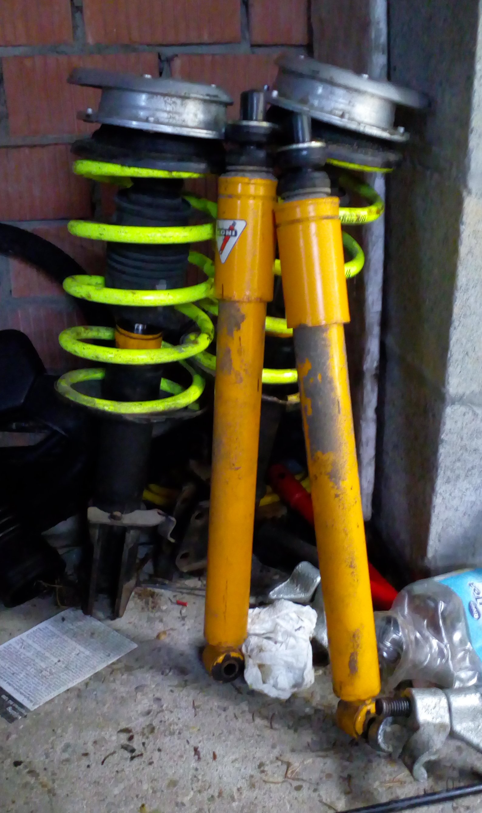

de oude ophanging van de blauwe cabrio ben ik terug gaan halen in Bastenaken, waar mn grijze cabrio nu rondrijdt

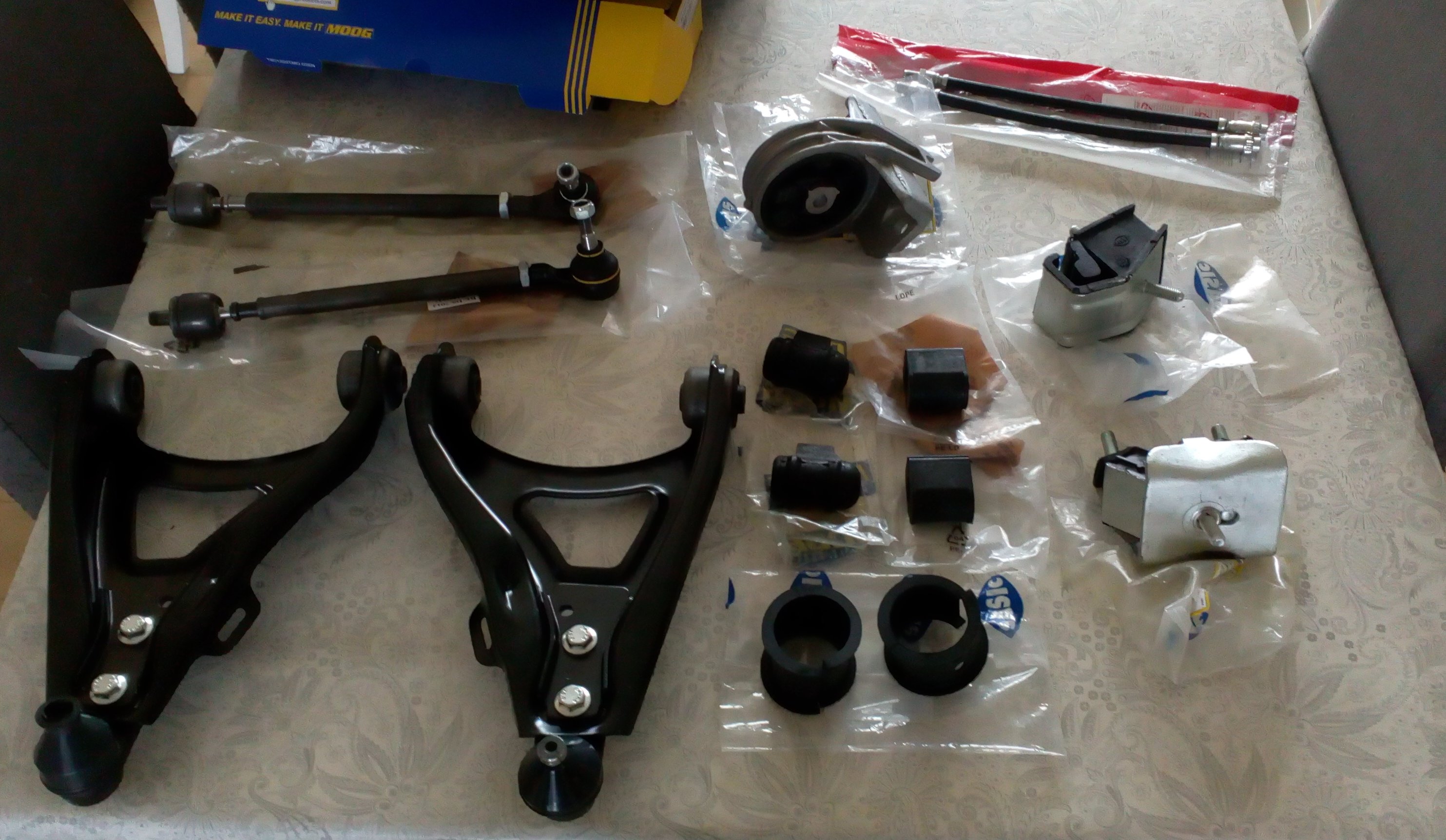

een hele hoop nieuwe rubbers en aanverwanten

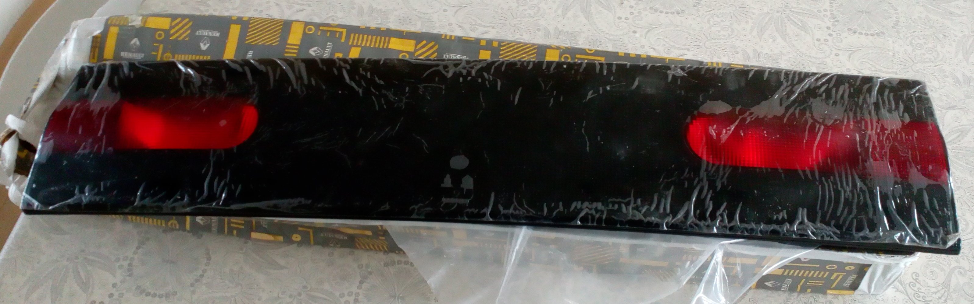

toch nog een spiksplinternieuwe reflectorbalk kunnen scoren

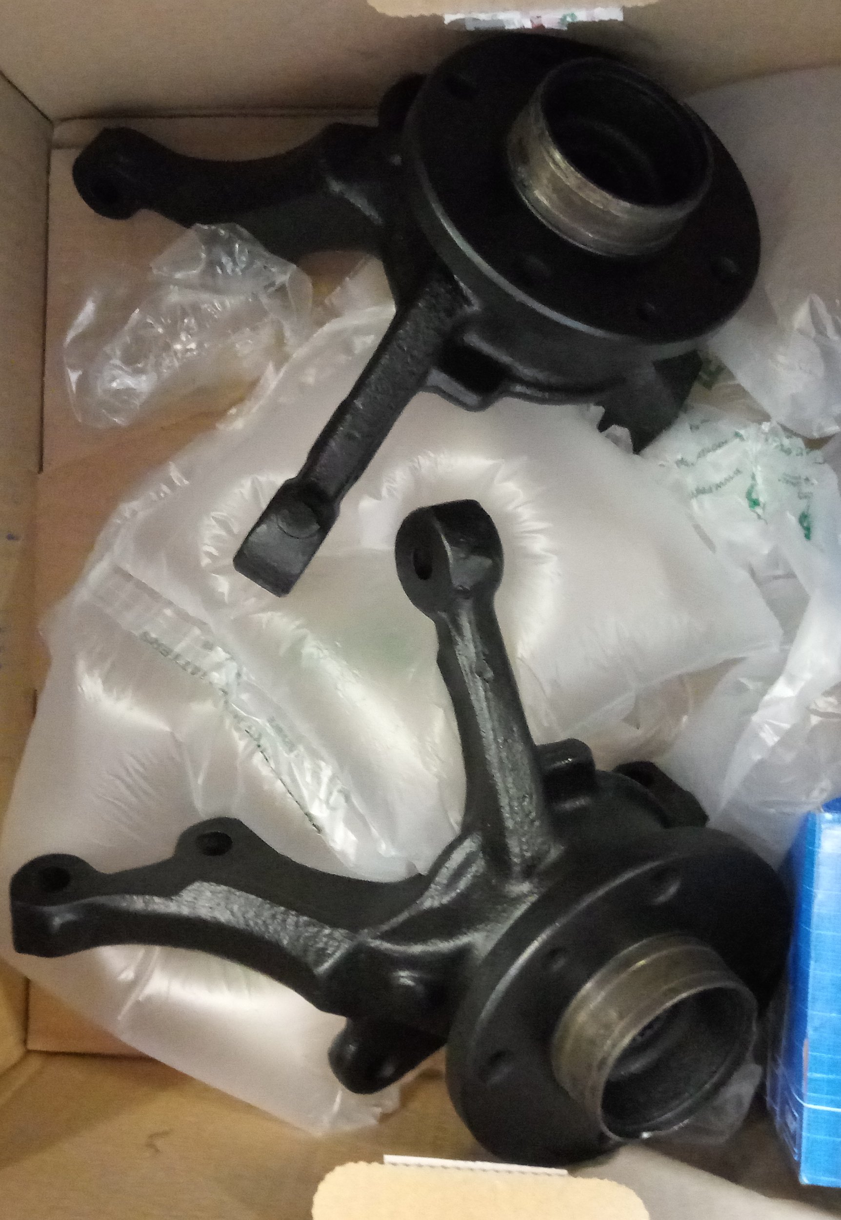

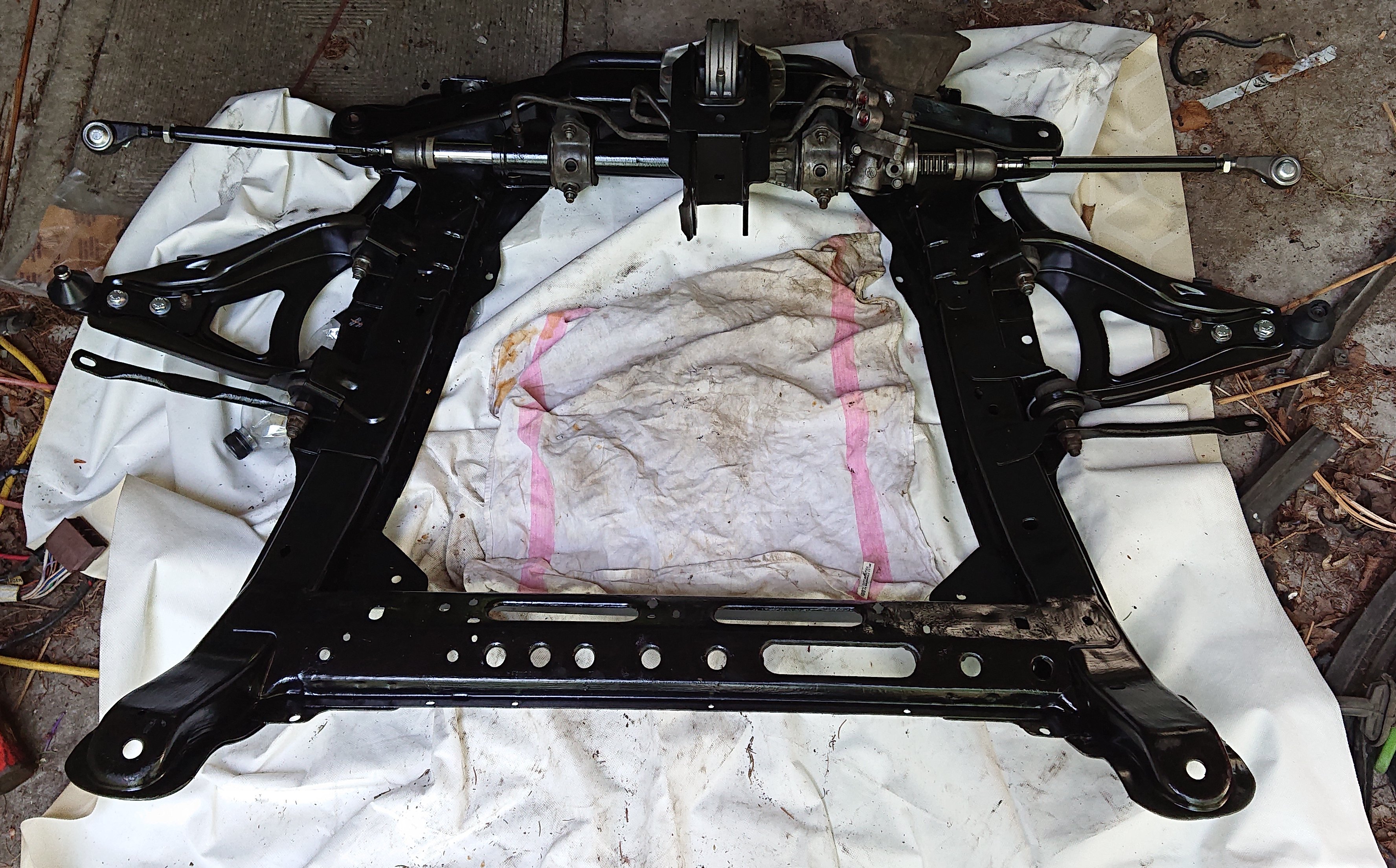

naaf en fusee uiteen geweest, geschuurd en geverfd, nieuwe lagers erin
en het subframe is terug in opbouw

@bart: waar heb je dat stuur en reflectorbalk nog vandaan kunnen halen?
Geplaatst: do 25 apr 2019, 19:07
@xabre, voor het suur had ik een oproep op fb gezet, en het toeval wou dat mn eigen renault garage deze had liggen, de reflectorbalk kwam voorbij in een r19 fb groep en had ik toevallig het eerst gezien en gereageerd en betaald :-)
