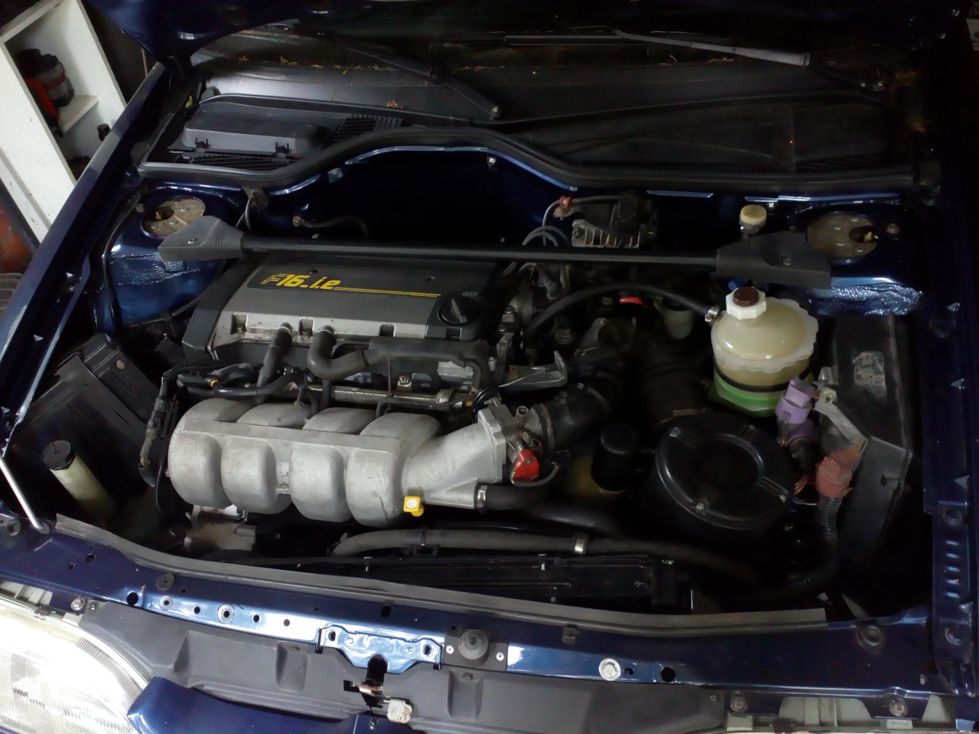

Hier is nog een plaatje van een 16V met airco, Bendix super ABS en electrische hydraulische pomp voor de stuurbekrachting. Diverse componenten zitten op andere plaatsen als we gewend zijn.
R1916v met airco
R1916v met airco
r19 met airco.jpg (175.33 KiB) 26346 keer bekeken
de bendix abs neemt zowieso wel erg veel plaats in, merkte ik bij mn donor, maar dat hebben we gelukkig niet nodig :-) de blauwe cabrio had al normale remmen
heb wel de slijpschijf moeten gebruiken om de bevestigingsbeugel van de elektrische servopomp bovenop de jc5 te krijgen, die jc5 is vanbuiten toch ietwat anders van vorm als de originele jb3 waar dit op stond, maar werkt wel lekker gemakkelijk, op zich veel simpeler als zo'n servopomp die linksondervoor het blok hangt :-p ik zal nog eens foto moeten plaatsen van hoe het er bij mij nu uitziet want dat heb ik nog niet gedaan, zo enthouiast dat alles weer ineen zat :-)

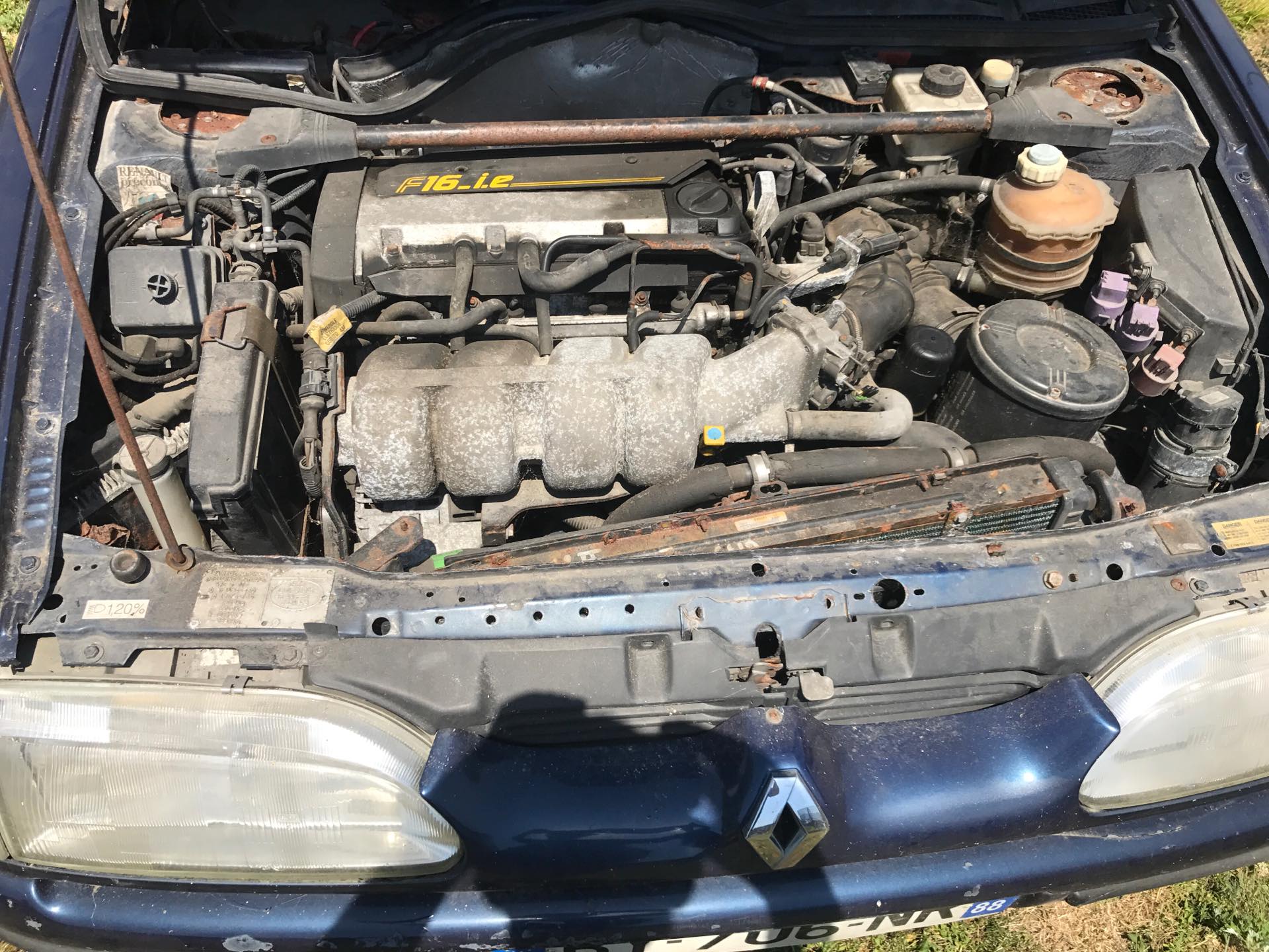

dit is nog een prentje dat ik van een andere sloper heb gekregen, helaas 450km van bij mij en hij wil er nog 700euro voor...
airco motor.jpg (389.5 KiB) 26344 keer bekeken
als de andere geïnteresseerde afhaakt, heb ik wel nog een lijstje met parts die ik nog ontbreek om het volledig origineel af te maken, nu heb ik wat aanpassingen moeten doen omdat er bij mn eigen donor ook het 1 en ander ontbrak

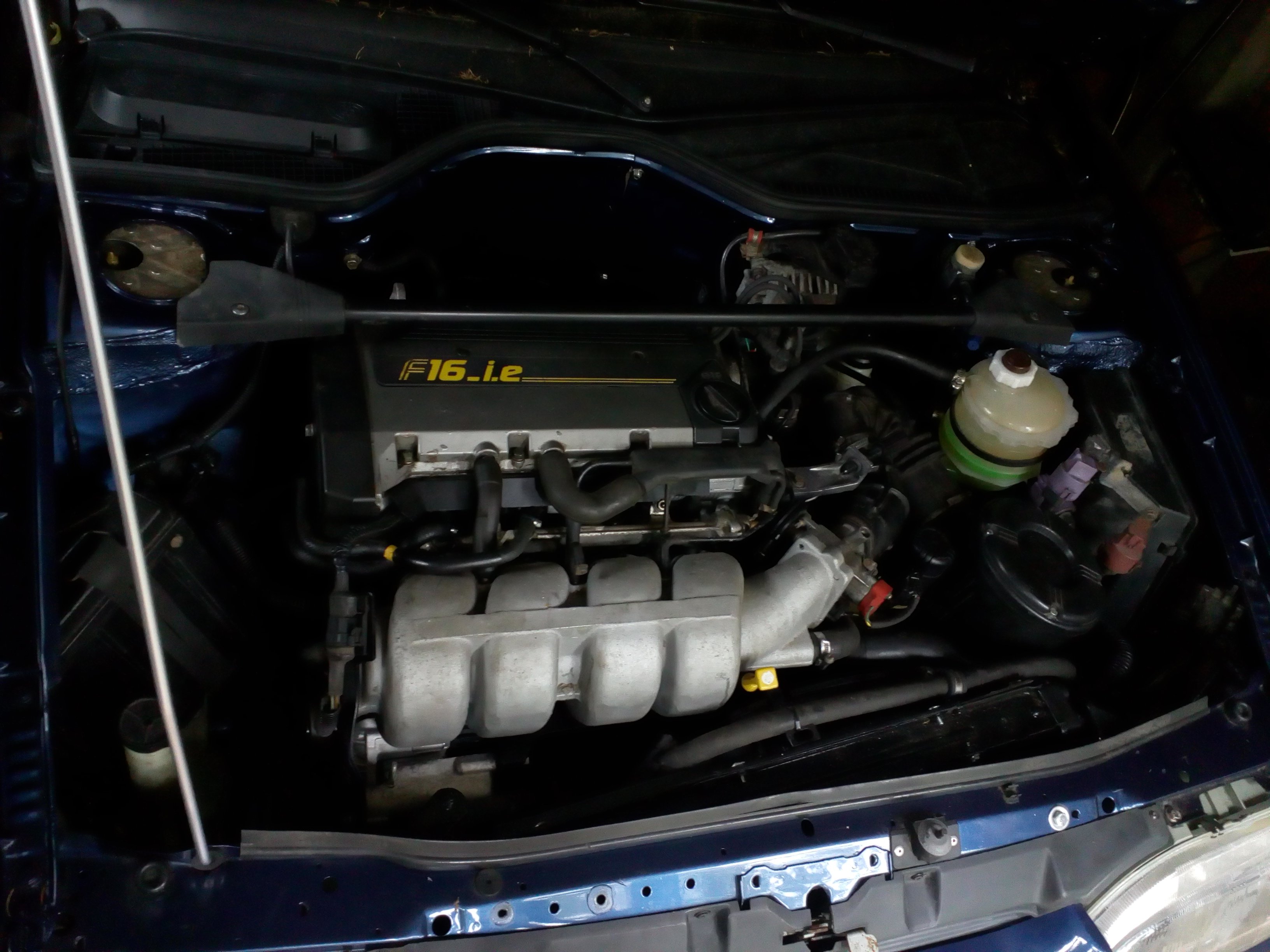

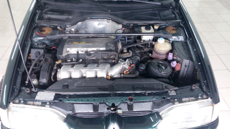

de radiator staat vast, het originele luchtfilterhuis zit erin, en alles anders origineel zit op z'n plaats, 2 foto's van het motorruim:
Moest je de kabelboom van het dashboard ook omzetten omdat er een extra airco knop is bijkomen in het dashboard?
(of een los draadboompje wat je erbij komen leggen?)
geen van beiden, de bedrading van het kachelpaneel naar de kachelmotor is hier volledig op voorzien, aangename verrassing was dat!
