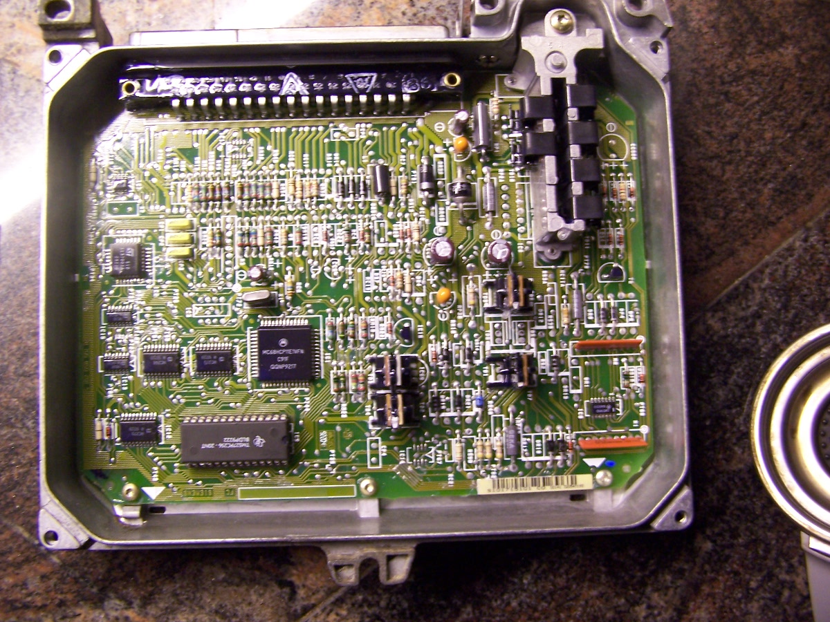

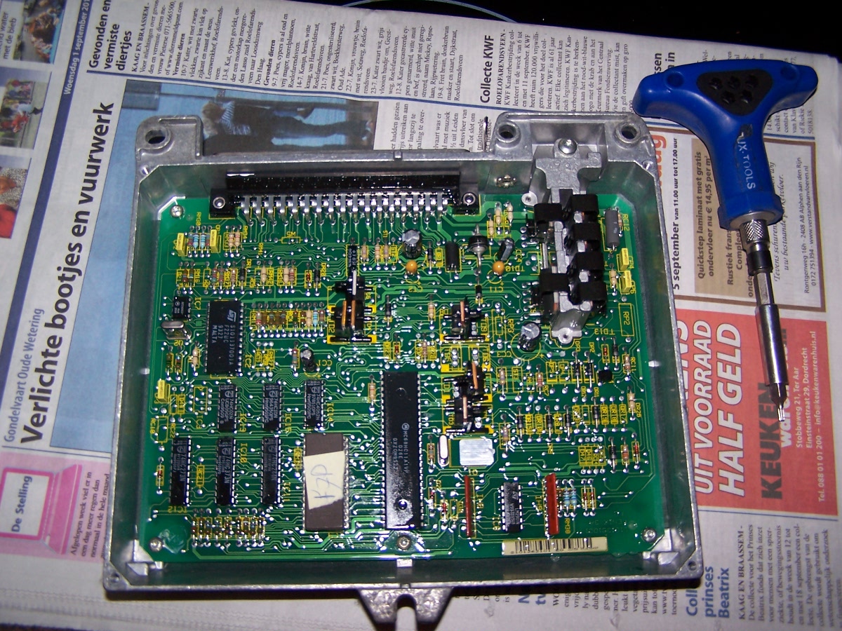

Ik heb dit probleem ook eerder gehad met de auto van Gerit79. Als je een eprom die bedoelt is voor een phase 1 ECU in een phase 2 ECU stopt gaat de auto 4000 toeren draaien. neem een phase 1 ECU.
- Phase 2
- Phase 2.JPG (531.62 KiB) 28521 keer bekeken
- Phase 1
- Phase 1.JPG (570.72 KiB) 28521 keer bekeken
