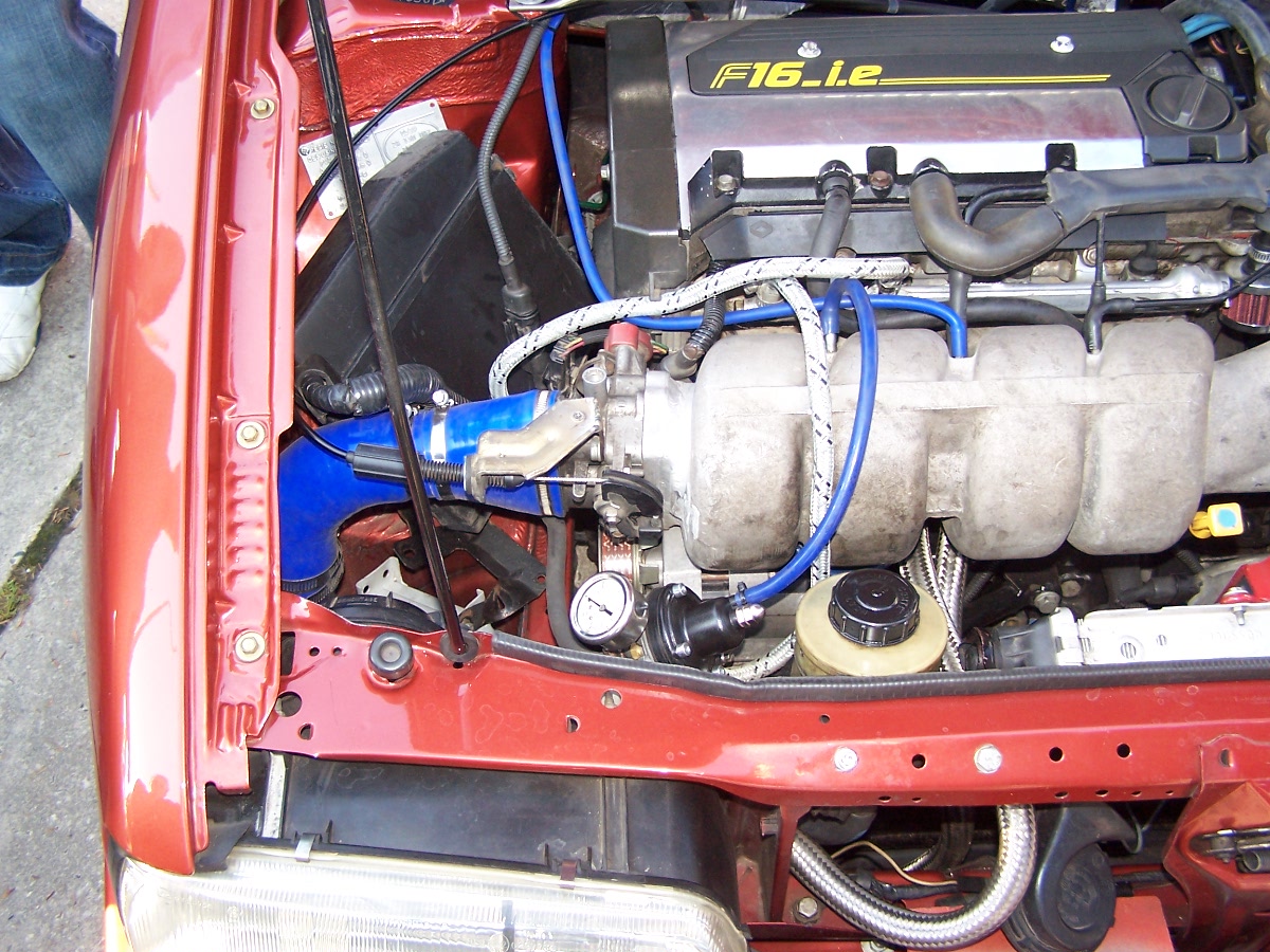

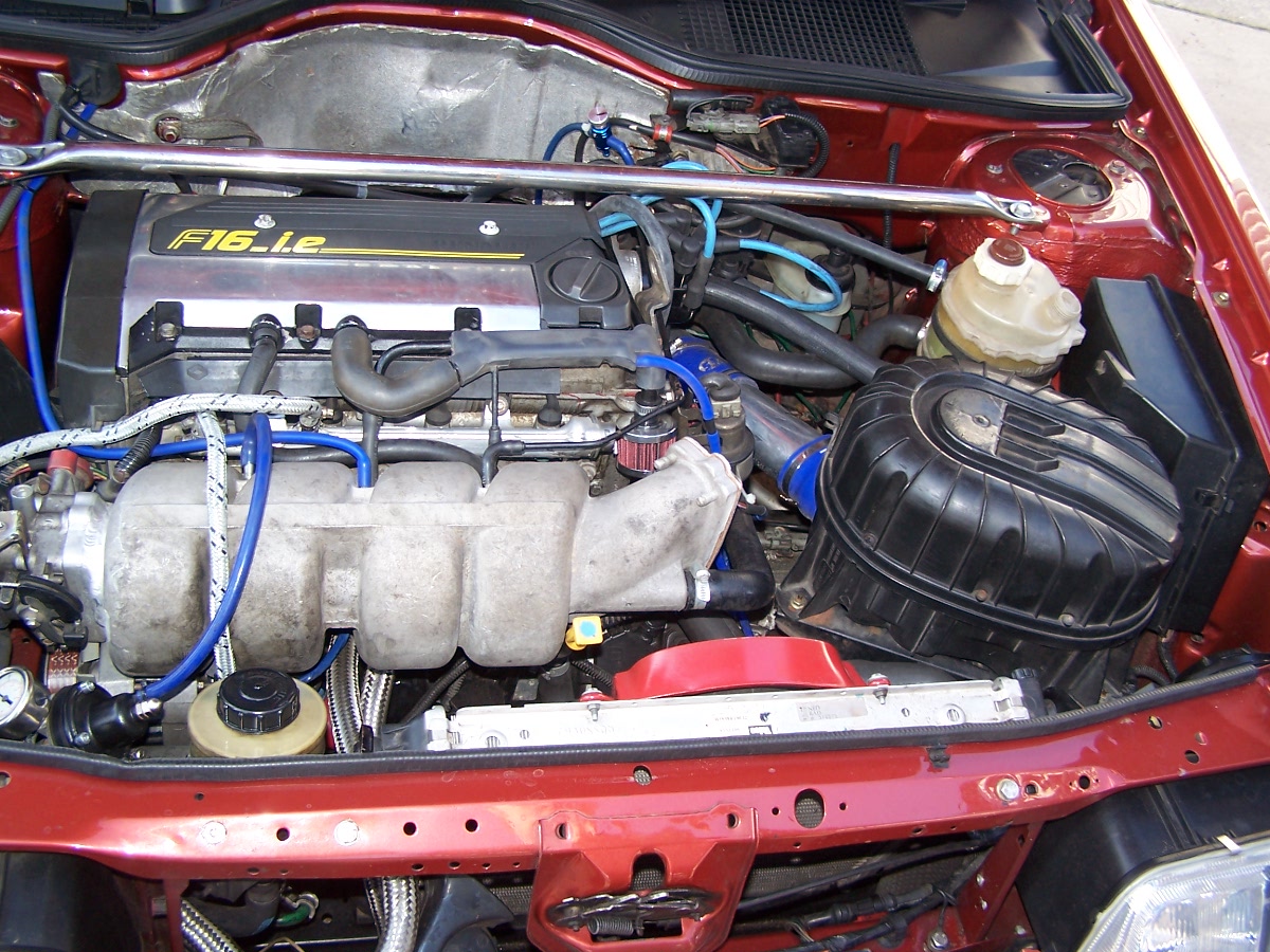

Wat nieuwere foto's van de motorruimte, deze zijn ergens in januari gemaakt.
Re: Roald's 19 16v ph2
Ga je de gasklep nog verplaatsen naar de andere kant v/d wokkel?
Nee de gasklep blijft op zijn originele positie, dat komt omdat de intercooler is aangepast zodat beide aansluitingen aan dezelfde kant zitten.
Ik weet dat Glenn uit België ooit wel die mod heeft gedaan door het gasklephuis te verplaatsen wat overigens goed bleek te werken.
Ja precies daarom, piping toch een beetje kort zien te houden maar met aansluitingen zelfde kant gaat dat ook wel goed.
Plaatjes van Glen. Ik had ze nog en vond het ook een hele mooie oplossing.
Idd erg netjes.
