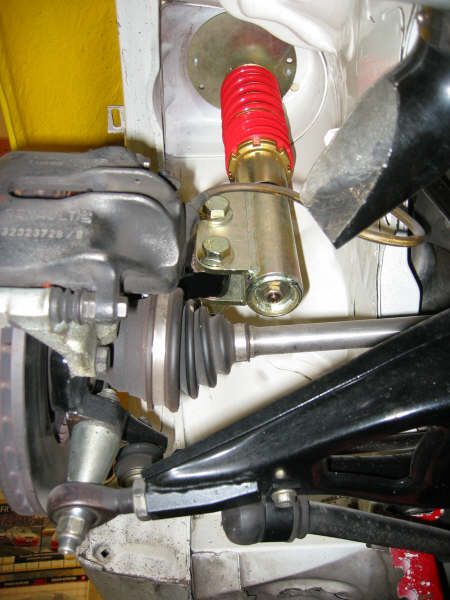

Nou, vanavond kwam het grote moment. het cupspul passen. heb de uniball en centimeter verder uitgedraaid om te kijken hoe het uit zou komen met cup-breedte (Scenic subframe). Het past eigenlijk net niet, hoe minder camber ik 'm geef, hoe harder die vastloopt tegen het scherm.
Hij staat vrij laag nu en kan evt. nog iets hoger, randje van het scherm kan er evt. nog uit maar denk niet dat ik er daarmee ben. ik zou evt. de bovenste gaten van de schokbreker kunnen voorzien van camberbouten o.i.d. en de uniball naar binnen draaien, dan kan ik net dat beetje ruimte er bij creëren. weet in ieder geval hoe het staat... VET! :D
Verder de uitdagingen die er bij komen, de langere stuurkogel gaat niet passen op het 19 stuurhuis. paar andere stangen aan het stuurhuis zetten lost dat wel op denk ik. Verder komt de topmount net tegen de motorkap aan maar dat is met een hamer wel op te lossen. :lol: de Cup-Megane veerpootbrug past voor geen meter. gaten komen niet overeen en ik moet nog een centimeter of 10 voordat ik de kap in het slot kan drukken dus dat ga ik niet winnen met de slijptol. :p verder komt het laatste stukje schroefdraad van de extender tegen de velg aan. moet even zien hoe ik dat ga oplossen. hij raakt 'm ook net (op de helft van de velg, echt recht is ie schijnbaar niet. is ook al heel wat curbstones oud) en als ik dat stukje er af vijl houd ik iets meer dan een millimeter over. geen idee hoe ver zo'n velg vervormd op het circuit? iemand ?

Dat stukje schroefdraad van de extender. moer zit er daar niet op. met de moer er op steekt er nog 1,5mm o.i.d. uit wat er eventueel af kan. verstandig ?
Even het verschil tussen Cup en origineel.
Daarbij wil ik gewoon genoeg ruimte. ik heb geen zin in aanloop-geleuter en wil ook gewoon probleemloos op 200breed slicks kunnen rijden. de R888's die er nu op liggen zijn 195 breed.

De M8 boutjes. van de topschotels staan bij de Megane 1 cm verder naar buiten. Bij de R19 is de hart op hart afstand tussen de binnenste M8 bouten van de topschotels 93,5cm. Bij de Megane is dit 95,5. Misschien dat dit je probleem verklaard. (Toen ik de megane inleverde op de sloop heb ik de maat gemeten. Ik heb ook nog het idee om de hele megane coupe wielophanging (maar dit is geen cup-materiaal) te monteren.) Wat betreft de topmounts: misschien een spacer ertussen.

Nah, die topschotels passen prima. ik zag vanmiddag alleen dat ze verkeerd om zitten (links en rechts omgewisseld) daardoor geeft ie minder camber en dat ene stukje kan net genoeg zijn. ik kan 'm eventueel met camber bouten wat stellen en dan de uniball verder naar binnen draaien om zo de spoorbreedte wat te verminderen maar ik wil eigenlijk gewoon cup-breedte hebben.

Die rijd ook niet met zo veel spoorbreedte als dat ik nu heb. ik heb vanmiddag de topschotels even opgemeten en hier en daar wat aanpassingen gedaan. topschotels weggebracht, komt een custom-made setje voor terug met uni-ball zodat ik de schokdemper wat meer naar binnen kan plaatsen om zo iets meer camber te creëren. ik heb hier en daar wat aangepast aan het scherm en ik denk dat als ik 'm een 5mm hoger zet dat ik het net kwijt kan. gelukkig zit er niet heel erg veel vering in de cup-dempers. :)
