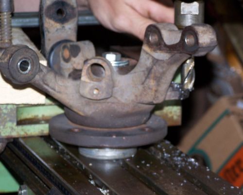

Ik heb trouwens een set fusees via Bart gevonden (FS1 hier op het forum) om de RS Remmerij er eindelijk op te kunnen gaan zetten.
Naaf+lagers moeten nog wel er uit worden geperst voor ze bewerkt kunnen worden.

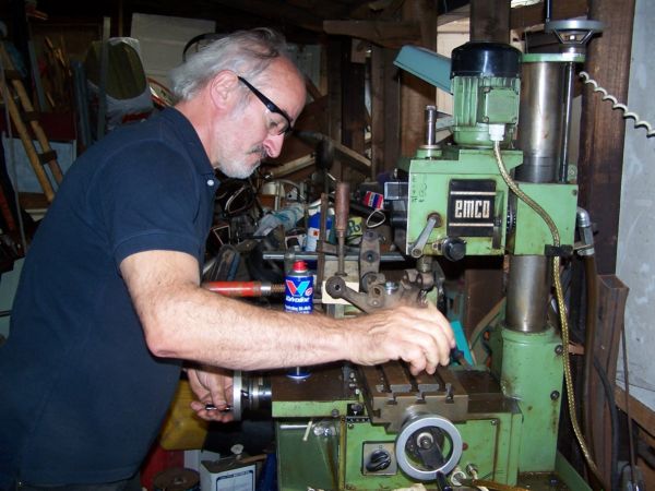

Ik laat de flens en het lager altijd zitten en span het fusee op met een M10 tegen het bed van de freesbank.

Ah ok, dus als ik ze bij je langs breng kan ik die beter nog even laten zitten.
Gok dat lagers niet super meer zijn dus wil er uiteindelijk wel nieuwe in zetten.
Re: Roald's 19 16v ph2
Als je speling voelt moet je ze vervangen, anders gewoon laten zitten. Je kunt ze ook preventief vervangen.
