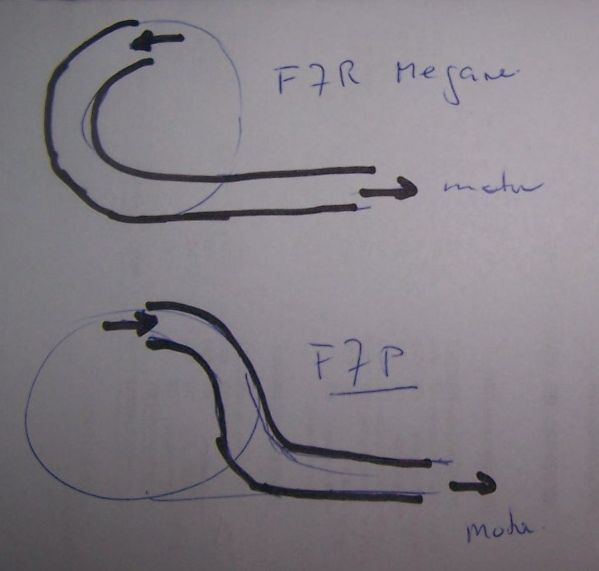

Beste Jo, Ik zal ook eens antwoord geven. Het was geen aanval dat verhaal over het gietijzeren spruitstuk. Ik heb hier bewust voor gekozen. Ik zie het als een voordelige variant op een 4 in 2 in 1. De diameter van de 2 voorpijpen is wat groter dan die van het megane F7R spruitstuk (46mm uitw tegen 42mm uitwendig). Op zich had de pijp naar de kat wel wat groter mogen zijn. Ik zat toen te twijfelen tussen het megane spruitstuk en het F7P spruitstuk. Ik heb het een en ander ook doorgesproken met Menno. In mijn geval is de katalysator wel een remmende factor. Die knijpt de boel behoorlijk. Ik had eigenlijk een grotere kat moeten hebben . De huidige heeft een inlaat binnendiameter van 45mm. (Ik heb nog wel de kat van de megane liggen). Hoe het vermogen eruit komt zien we binnenkort wel. Ik begreep dat Arno op de dynodag op de rollen gaat en zijn auto is vrijwel identiek aan de mijne, maar bij Arno zit er een megane kat onder. Wat betreft mijn megane kop. Het oppervlak van de inlaatkanalen is 30% kleiner, maar ook de vorm van het inlaat traject is anders. Ik heb het even beneden geschetst (autocad werkt momenteel even niet).
Bij de F7R 710 is het rechte eind voor de inlaat klep dus wat langer. Wat is ook al vermeld heb. De huidige standaard F7P-injectoren zijn momenteel zeker bepalend voor het max vermogen. De keuze van een megane kop was heel simpel. Ik had een megane kop en die heb ik gewoon gebruikt. Er zitten overigens nog meer megane componenten op: luchtfilterhuis, het koelwatersysteem incl de radiator, dynamo, stuurbekr.pomp, de versnellingsbak en de remmen. Je heb verder volkomen gelijk dat het allemaal veel moeite heeft gekost. Ik heb zelfs nog aangeboden om de kopombouw op schrift te stellen, maar daar was geen animo voor. Een tweede keer zou het ook een stuk rapper gaan. Het belangrijkste was een kamer in de kop te frezen voor de verdeler. Verder moesten er wat schroefdraden in de kop getapt worden, maar ik had alle tappen gewoon liggen. Ten gevolge van mijn luchtfilterhuis paste het F7P thermostaathuis niet. De koelwaterslang zat op dezelfde plaats als het luchtfilterhuis. Toen heb ik besloten de megane slangen te gebruiken en dus ook de radiator.
