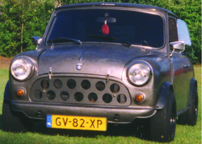

Roerend met Roald eens, ik had ooit een mini, niet dicht te krijgen. Kwam grotendeels door carter overdruk die ook in de versnellingsbak heerste, da's namelijk 1 smeersysteem, zelfs dezelfde ruimte. Toch wel echt een goed stuurwagentje......
