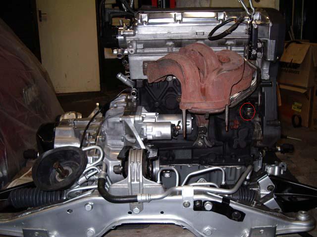

Zoe afbeelding. Achterzijde van het blok. Vaak ligt het geswoon aan een gecorrodeert stekkertje.

pfu, hoe graak je daar best aan? langs de wielkast ofzo dan? langs boven lijkt me nogal ver?
Re: oliedruksensor
Ik heb het op de brug gedaan. Ik heb het stekkertje met paars draadje los gemaakt. Het contactlipje van de sensor even opogeschuurd. Het schuifstekkertje met contactspray ingespoten en voila het werkte weer. Ik heb niet geprobeert de sensor los te halen.
